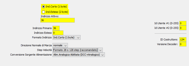

Non è che hai impostato velocità a 14 step?
 Oggetto del messaggio: Re: Problema luci E636 ACME in digitale
MessaggioInviato: giovedì 14 ottobre 2021, 19:55
Nome: Daniele Neroni
Iscritto il: giovedì 12 gennaio 2006, 14:05
Messaggi: 689
Località: Grottammare, San Benedetto del Tronto (AP)
No, ho lasciato i parametri di fabbrica, e ho resettato anche diverse volte per sicurezza
Cattura.PNG [ 13.35 KiB | Osservato 4023 volte ]
