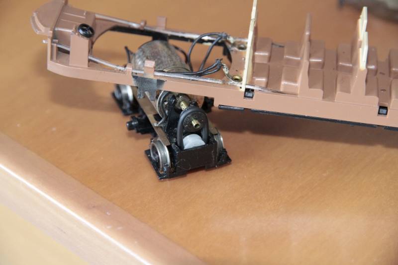

Questo è il lavoro finito con il motore Faulhaber. Le pulegge le ho ricavate da vecchi CD Rom smontati, ma comunque sono facili da farsi anche partendo da un tondino di alluminio.

Grazie... interessante modifica.
A velocità come andiamo?

La velocità varia a seconda del motore che monti, il faulhaber gira molto di più dell'originale, ma variando i diametri delle pulegge puoi allungare o accorciare il rapporto di trasmissione a piacere. Basta poco di differenza di diametro e vedi immediatamente il risultato, un pò come fosse il cambio della bicicletta... :)

... le pulegge che vedo mi sembrano molto simili ...

Si, sono molto simili ma una è di diametro interno più grande dell'altra. La demoltiplica è minore dell'originale, e la velocità mi risulta un pò più alta dell'originale, ma ben si amalgama con il movimento di altre automotrici alimentandole allo stesso voltaggio. Poi puoi fare come vuoi, io stesso ne ho fatte di più lente di quella della foto, tornendo una puleggia con diametro molto piccolo montata sull'asse del motore. L'unico vincolo è il diametro massimo della puleggia che monti sull'asse che trasmette il moto alle ruote in quanto deve stare dentro al carter del carrello.

Beh .... direi che è un sistema da provare ... per i motori faulhaber dove ti sei approvvigionato e quale modello hai scelto?

Per i motori Faulhaber guardo in ogni dove, nel senso che hanno costi proibitivi ( 70/80€ per motore) per cui li cerco su e-bay, su siti di materiale di recupero, ma trovo prezzi buoni anche sul sito di Lineamodel. Le dimensioni: il motore in foto è un 1520 ( 15 diametro 20 lunghezza), scelto perchè è una serie economica che ho trovato anni fa e ne feci scorta, ma c'è il 1319, o il 1517 che possono andare bene lo stesso. L'unica accortezza è farlo alloggiare sulla sella originale in modo solido; la plastica di cui è fatta è molto fragile e negli anni si indebolisce sempre più, per cui conviene mettere un pò di bicomponente.
