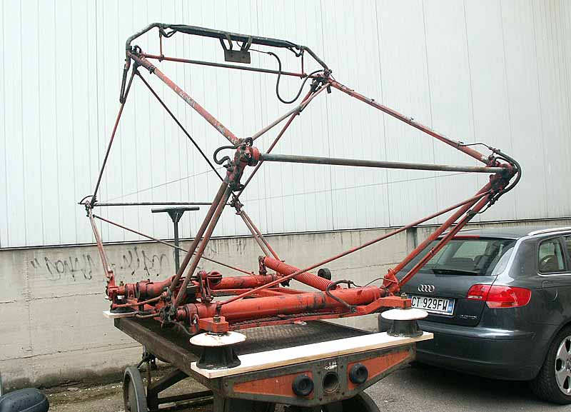

Corretto per le prime 3 loco.
Per la e636 113 invece il pantografo giusto è il 42LR (c.d. leggero rinforzato) che è quello più diffusamente installato sulle motrici e636 ed e424.
Pantografo tipo 42 LR[2].jpg [ 83.08 KiB | Osservato 6282 volte ]

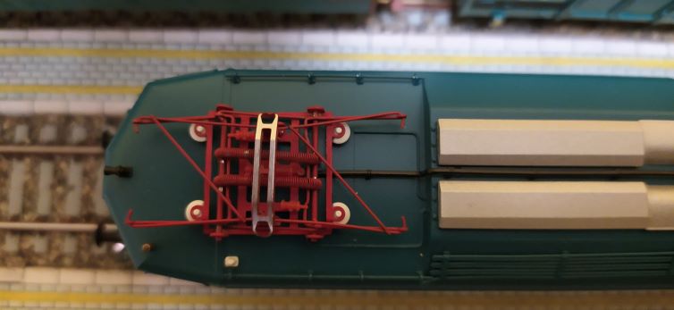

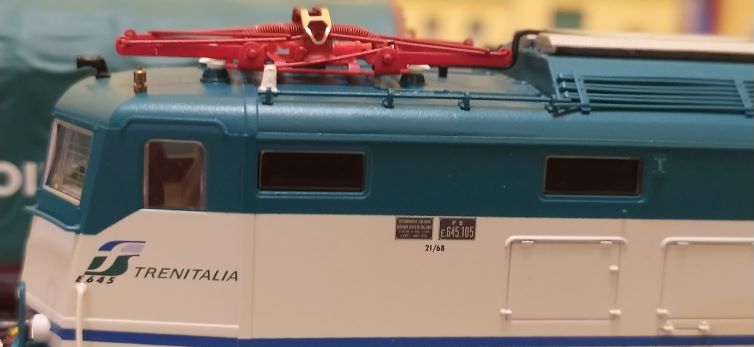

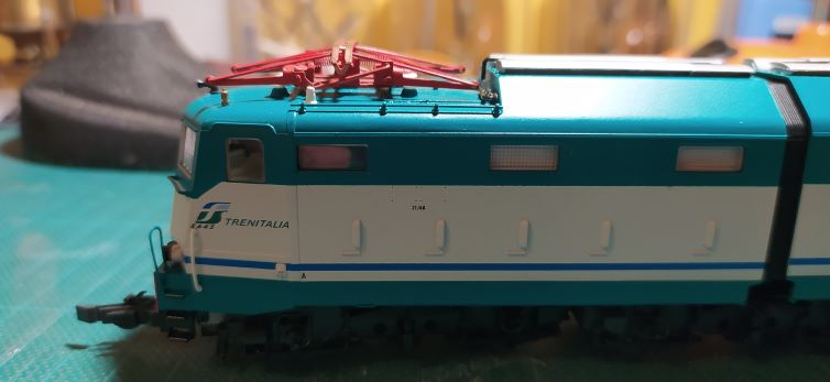

Buona sera, alla fine ho sostituito i vecchi Sommerfiedt alla E645 105 XMPR, coni Rivarossi HC8056 FS 52 strisciante piatto.
Devo dire che una volta montati i martinetti pneumatici (negli aggiuntivi), e installato il pantografo sulla macchina, sono abbastanza soddisfatto.
Ho mantenuto gli isolatori Roco, anche si di diametro leggermente più grandi , perché quelli Rivarossi mi sembravano visibilmente troppo alti.
Nei prossimi giorni stessa sostituzione alla Camilla.

 Oggetto del messaggio: Re: Sostituzione pantografi su locomotive ROCO
MessaggioInviato: giovedì 9 dicembre 2021, 19:34
Iscritto il: venerdì 12 maggio 2006, 16:06
Messaggi: 624
Come previsto.
Ci sono anche pantografi HR più belli (come quelli delle ultime articolate) ma non si trovano...
