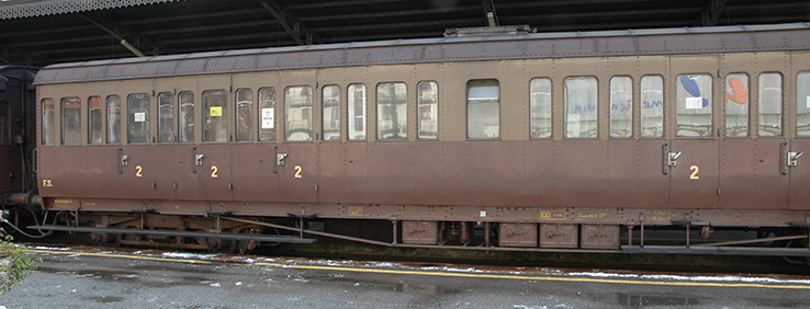

Adesso vediamo se ci sono le condizioni tecnico-economiche per la rivisitazione di dettaglio degli stampi. Comunque, come immaginavo e scrivevo, guardando le foto adesso linkate, i modelli nel complesso sono piacevoli e le proporzioni intervengono, per quelli più scafati, a turbare l'immagine complessiva del rotabile ma non l'insieme del prodotto.
Però il ragionamento è sempre quello, pur in presenza di produttori/appassionati ed anche abbastanza orgogliosi. Il punto è: la carrozza imballata e verniciata è un buon prodotto, alcuni saranno dubbiosi dell'acquisto per via delle proporzioni. Ebbene, questo eventuale nostro ulteriore investimento per aggiustare gli stampi, è compensato dal numero di vetture vendute in più comprate da questi "sensibili" (non sto calunniando, io sono tra questi....) utenti?
Non lo so, credo di si. Vale la pena appagare le aspettative degli epoca-terzisti o epoca-quartisti: è il nucleo centrale del fermodellismo italiano odierno (ed aggiungo un mezzo....purtroppo)
Condivido perfettamente.
Ma il vero cruccio è che non riesco a capire perché nel 1989 Roco ha fatto una centoporte in scala perfetta e con cassa dal dettaglio finissimo, sorprendente ancor oggi (a parte i carrelli che si possono comunque sostituire), mentre oggi, nel 2021, con tutti i CAD, le foto digitali, gli archivi sterminati di immagini d'epoca e fior fiore di collaboratori, non si riesca a fare uno studio sulle proporzioni da 5 minuti come quello evidenziato nelle foto allegate.
Non cito nemmeno i disegni originali FS, poichè evidentemente non sono disponibili, ma le carrozze vere esistono tuttora e le misure sono li...
Un saluto a tutti i "fersensibili" e speriamo che davvero questo appello venga ascoltato.
Questo perché far un modello esatto scalato da un CAD esatto produce un modello... che pare sbagliato!
Andando nel dettaglio, tutte le curve sotto un certo raggio se le si fa in scala le percepiamo come rette. Esempio tipico il raccordo tondo tra le rette dei finestrini, che se in scala viene percepito come un angolo (e infinite discussioni sui modelli di questo particolare). Ma anche rivetti, viti e bulloni. Se in scala non son visibili, però se mancano fanno schifo. Modanature e linee di giunzioni dei pannelli, stessa storia.
Il modellismo è un arte, per questo, ovvero trovare l'equilibrio tra esattezza e inesattezza che ti fa percepire il modello come una riproduzione in scala esatta.
Va da se che se un produttore ha già affrontato queste problematiche, parte sempre da quello che ha già studiato e sperimentato. Ma se ieri l'ha fatto fare a Tizio, oggi a Caio, e domani a Sempronio avrà tre interpretazioni diverse dei stessi profili, curve, linee e spessori ridotti in scala.

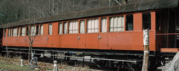

Alla prima occasione, neve permettendo faccio un salto lassù ad Osso di Croveo e misuro tutta la fiancata, a mio modestissimo avviso, non è questione di interpretazioni al Cad ma di rispetto della scala.
Nella foto purtroppo il tetto autocostruito con la guaina (lavoro comunque meritorio in quanto contribuisce alla conservazione del rotabile) non lascia vedere la fascia superiore della fiancata, sopra ai finestrini, ma sul posto la si può misurare.
Speriamo in un ripensamento degli stampi, ma la vedo dura.

capolinea ha scritto:
..., a mio modestissimo avviso, non è questione di interpretazioni al Cad ma di rispetto della scala.
Si, ne sono convinto anche io. Preferirei un modello meno iperdettagliato (i tiranti ai mantici glieli metto volentieri io...) ma che sia esatto nelle dimensioni e proporzioni in scala.
Occhio che quella centoporte è della famiglia a cassa di legno; bisogna beccare una delle tipo 1949R utilizzate per treni speciali. Mi pare che una sia a Trieste C.M.
.Occhio che quella centoporte è della famiglia a cassa di legno
Esatto, tutt’altra carrozza. A Trieste c’era effettivamente una 1949R, la Fondazione poi ha una 39000.

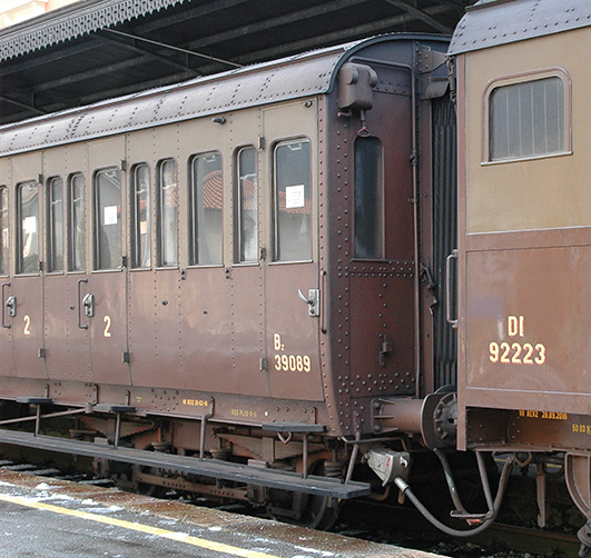

Già, vero, mi sono lasciato ingannare da una affrettata osservazione dalla sequenza dei finestrini, e dal fatto che da tempo desidero qualche carrozza Tipo 1910, quelle con interperno da 12.300 mm classificate AIz 18.877 e seguenti e Biz 29.110 (quella di Osso) che presenta ancora gli interni originali in velluto bigio e caffè. Allora mi toccherà farmele homemade.
Questa la 39.089 della Fondazione:
