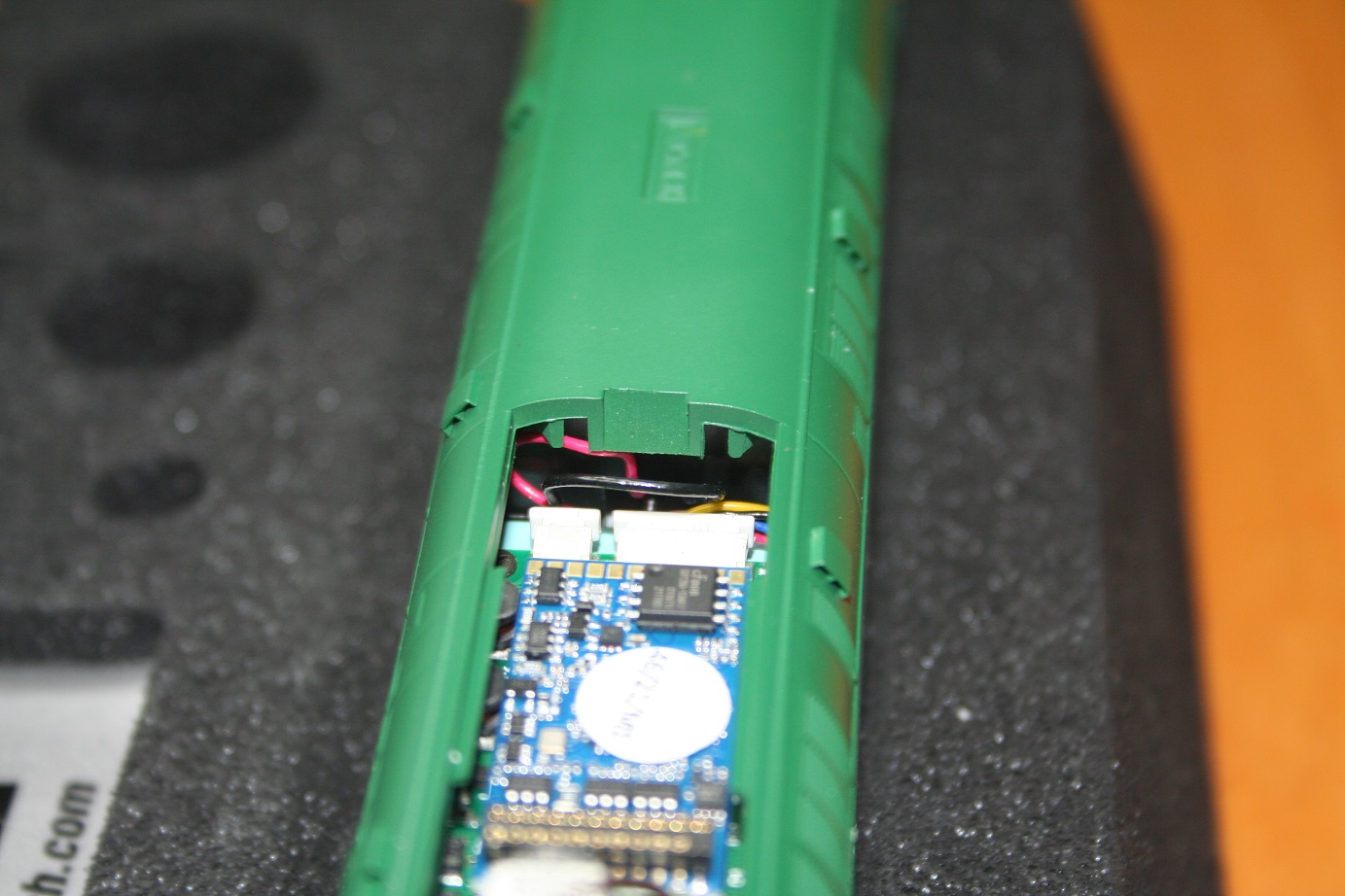

Ho fatto come mi ha suggerito Zampa di Lepre (grazie!) e il decoder funziona perfettamente. Il problema sta nell'inserirlo in maniera corretta. Purtroppo lo spazio per l'altoparlante è inesistente anche se ci sono dei fori per un suo alloggiamento, credo (vedi foto).
Ma penso che per farlo bisogna aprire le casse e la cosa mi terrorizza
Consigli?
grazie
Ninni
1.jpg [ 276.58 KiB | Osservato 4551 volte ]
2.jpg [ 268.23 KiB | Osservato 4551 volte ]
3.jpg [ 263.23 KiB | Osservato 4551 volte ]

In attesa della risposta di Zampa che ne sa senza dubbio più di me, ma i fori che si vedono nel sotto cassa credo siano proprio per l'alloggiamento dell'altoparlante

certo che sono per lo speaker...peccato che sia previsto uno speaker tondo, a quanto sembra...e poi, sfido che i suoni facevano schifo...non c'è neanche la cassa di risonanza sullo speaker in foto.

Non ho montato la cassa di risonanza sperando di poterlo infilare tra la mainboard e la cassa ma non è servito
dovrò decidermi ad aprire il modello.

e ti è andata bene, con tutti quei possibili contatti tra decoder e pcb, era un attimo che il retro dello speaker, il piezo, andasse in corto cremando o i finali o tutto il decoder...

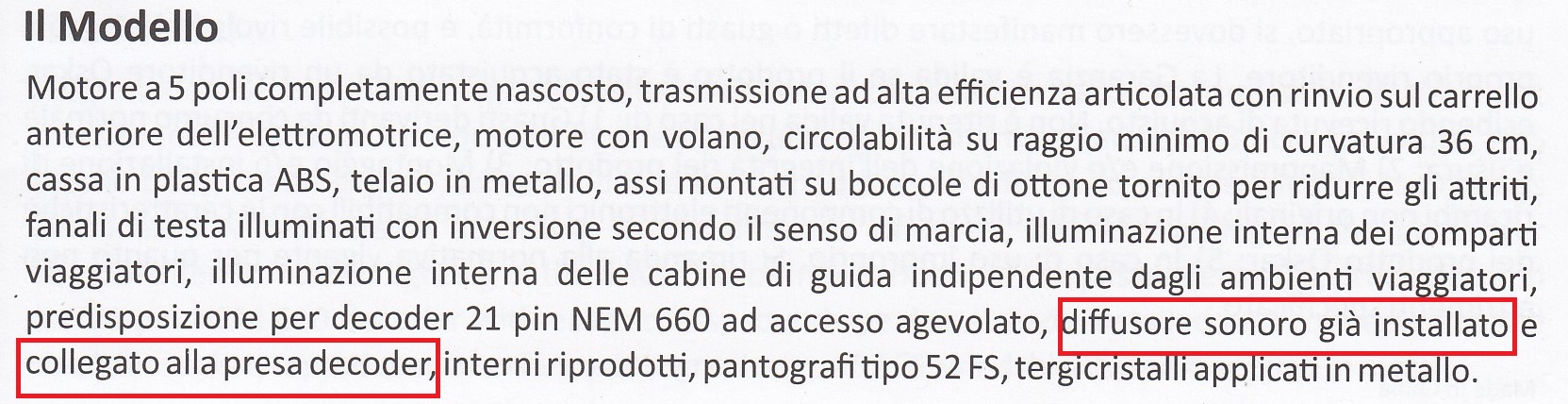

oggi mi è arrivato il decoder ed è simile a quello preso in precedenza, cioè ha l'altoparlante collegato.
sulle istruzioni del modello però è scritto che l'altoparlante è già installato
Immagine.jpg [ 295.76 KiB | Osservato 4324 volte ]
Come devo fare? Basta togliere l'altoparlante del decoder?
grazie ancora
grazie ancora
Il decoder è provvisto di speaker che dovrai togliere, se il modello è già provvisto...magari controlla prima che sia realmente provvisto... poi una volta inserito il decoder nella presa 21 poli, il collegamento tra decoder e speaker avviene tramite il PCB, non devi fare nient'altro.

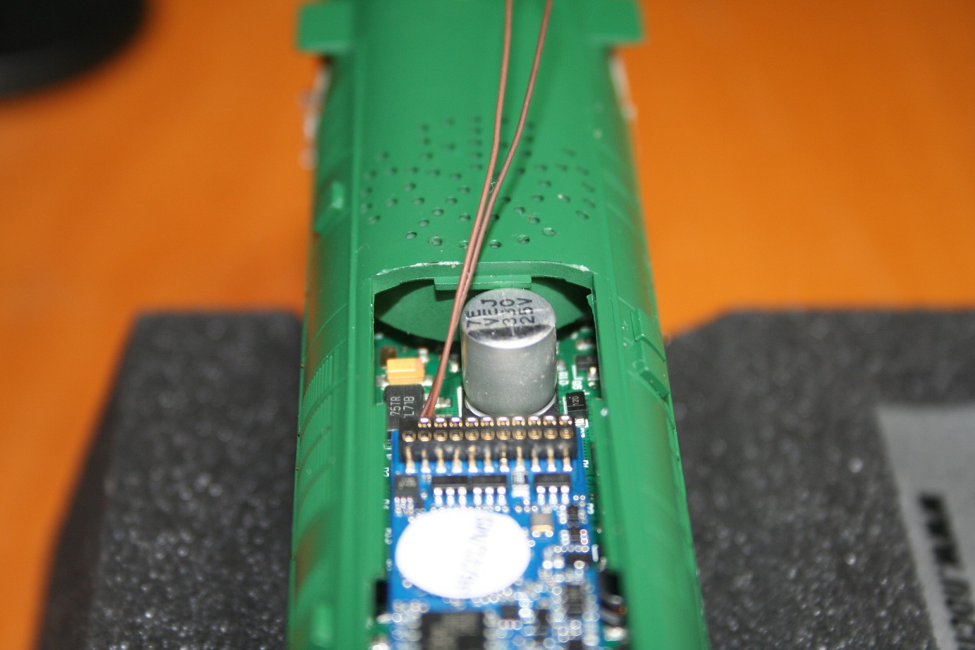

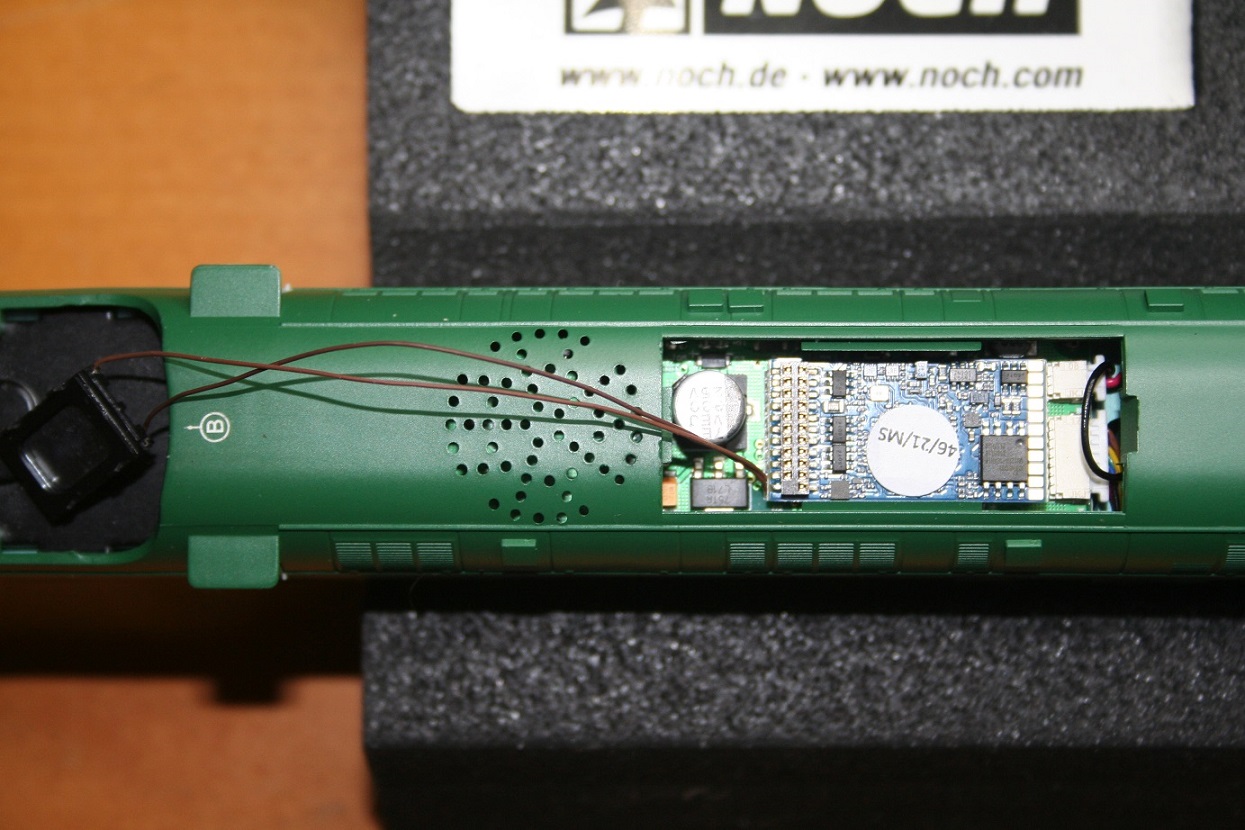

@ninni56: nelle mie istruzioni dell' ETR non si parla nemmeno di altoparlante....
Se lo vuoi montare devi aprire le casse e di certo non con delle lame come indica il -bugiardino- Acme, se non hai mai aperto un modello è meglio che ti fai aiutare
( al netto di complicanze di contatti).
Lo spazio verticale per il diffusore cubico non sono certo sia sufficente o lo si crea o devi verificare se il decoder supporta un diffusore di vecchio stile.
Passare dall'esterno... non la vedo bene.
A cassa aperta, vedi immagine:
Il decoder descritto da ninni è un 5.0, che usa speaker con impedenza da 4 Ohm...esistono speakers rotondi con la stessa impedenza...
