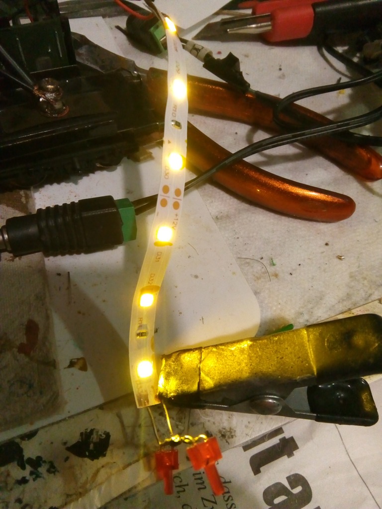

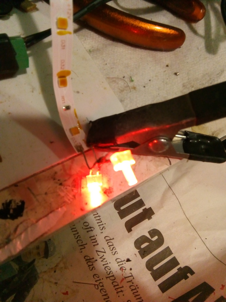

Oggi volevo illuminare un vecchio bagagliaio, inserendo anche le luci di coda.
Ho tagliato una striscia di 6 led (nelle carrozze ne uso quasi il doppio) ed ho notato che, se non collego i
due led rossi, la illuminazione dei 6 led funziona (vedi foto).
Se invece collego anche i due led rossi, i 6 led bianchi si spengono: presumo quindi che i 2 led rossi assorbano
tutta la corrente necessaria; un po' come quando si accende l'auto con fari indesiti, e all'avvio si spengono.

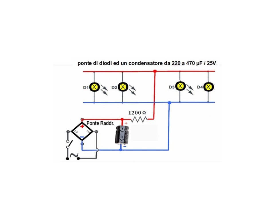

Quindi: non sono molto interessato ad approfondite leggi di Ohm e/o problemi di Watt ed Ampere.
Mi interessa poter risolvere: o inserisco un altro circuito elettrico staccato (vedi la prima foto all'inizio, oppure .....????????
Grazie e scusate l'ignoranza.

Mi spiace per te, ma se non tieni conto delle caratteristiche dei vari tipi di led e applichi le leggi dell'elettrotecnica, e pertanto fai i calcoli e i collegamenti giusti: se funziona in qualche modo hai sicuramente sbagliato qualcosa e ti andata di c..o.
Ogni colore di led ha caratteristiche diverse, quindi la resitenza va calcolata appositamente e pure tenendo conto dei cablaggi.
Tra l'altro la striscia che si vede nella foto è costituita da x rami in parallelo di due gruppi led in serie ad una resistenza (quello che tu giudichi un led in verità sono almeno due in serie in unico involucro). Quella striscia funziona regolarmente alimentandola direttamente a 12 V e fa una gran luce.
Avendo messo due led in serie direttamente sui 12 V di grazia che non si sono bruciati, ma come ti è capitato funzionando a tensione più bassa per via della legge di Kirchhoff impediscono alla corrente di circolare correttamente anche nei led bianchi, che quindi non si accendono.
Spiacente ma le leggi della fisica quelle sono e quelle restano, pretendere di variarle a piacere porta a questi risultati.

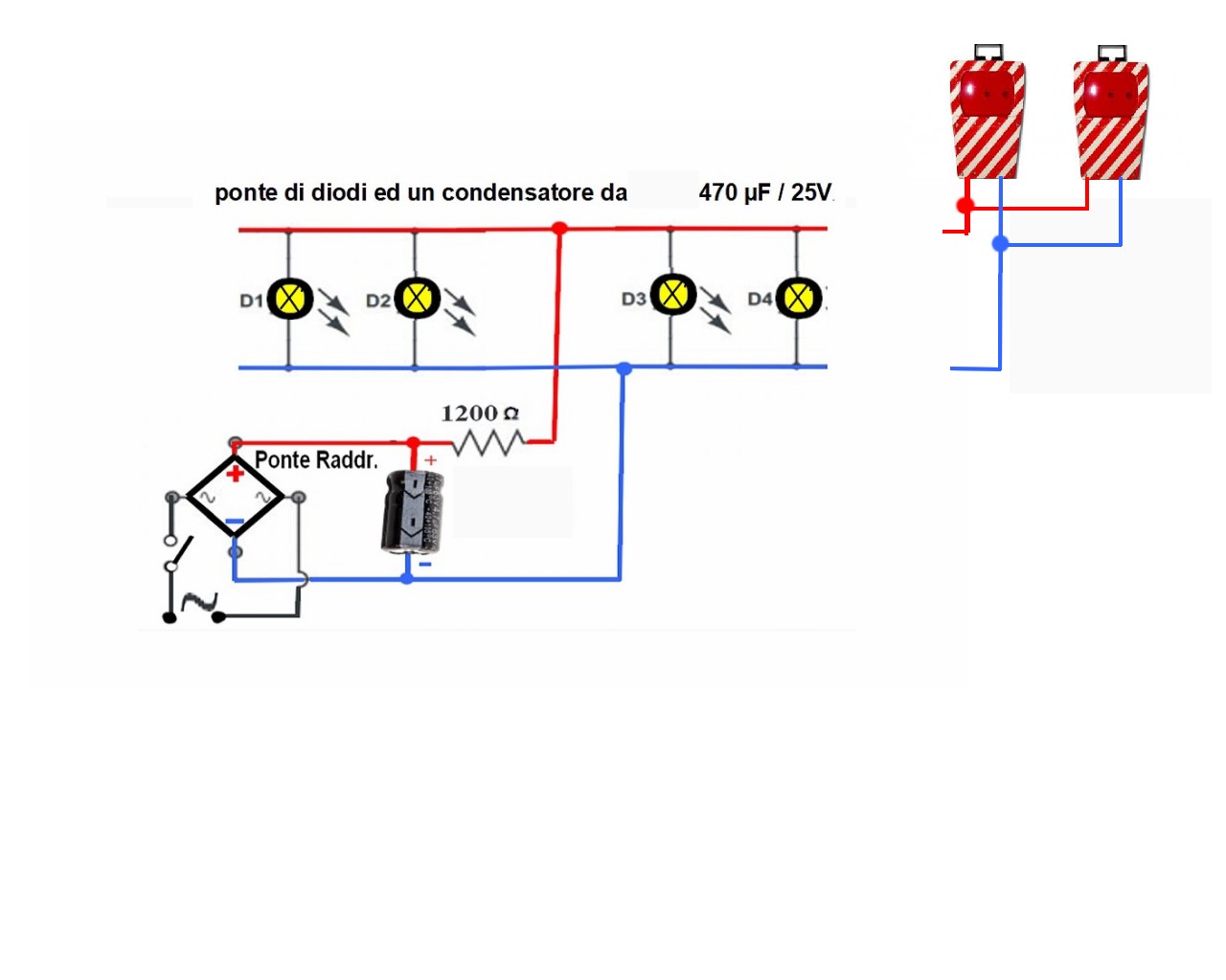

Allego il solito schemino.
Grazie ancora.
Amy

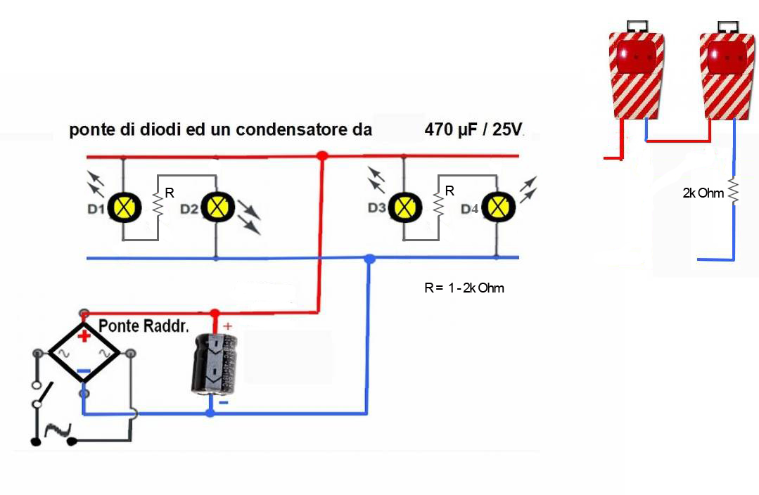

Se ti vanno bene le lanterne di fine convoglio accese fisse (non lampeggianti) uno schema possibile è questo:
2022-02-12_141508.jpg [ 202.2 KiB | Osservato 2447 volte ]

Perfetto !! Grazie.
La resistenza.... sul + o sul - è indifferente ?
Amy
 Oggetto del messaggio: Re: ..un dubbio su illuminazione .....ulteriore problema
MessaggioInviato: sabato 12 febbraio 2022, 17:42
Messaggi: 1747
Certo. La R limita la corrente e non ha polarità.
