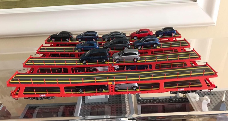

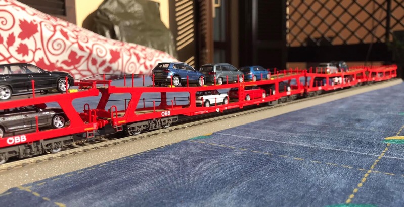

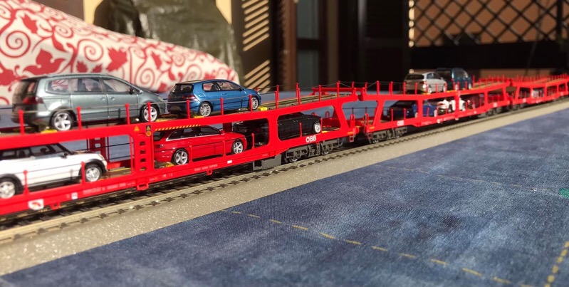

Ciao Simone,
Io ho riempito i miei DDm Roco infilando le auto una per una nel piano inferiore per poi fissarle. Dopodiché dotato di moltissima pazienza e “mano ferma” ho aggiunto i fermi per ruote gialli su ogni auto.
Non ho provato a rimuovere il piano superiore, anche se credo che un qualche modo ci sia come per gli Heris.
Ivan
3359F0C4-9860-425E-984F-63D3B3007376.jpeg [ 127.05 KiB | Osservato 2400 volte ]
74659916-8699-4EF7-9E5C-AC541BD89218.jpeg [ 133.71 KiB | Osservato 2400 volte ]
CBC50FD9-CD7F-441D-B161-3DDA4D41E433.jpeg [ 109.67 KiB | Osservato 2400 volte ]
2A9C64A7-E4D7-40B8-A753-794EAEC1E574.jpeg [ 108.93 KiB | Osservato 2400 volte ]
