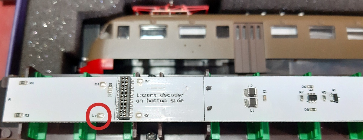

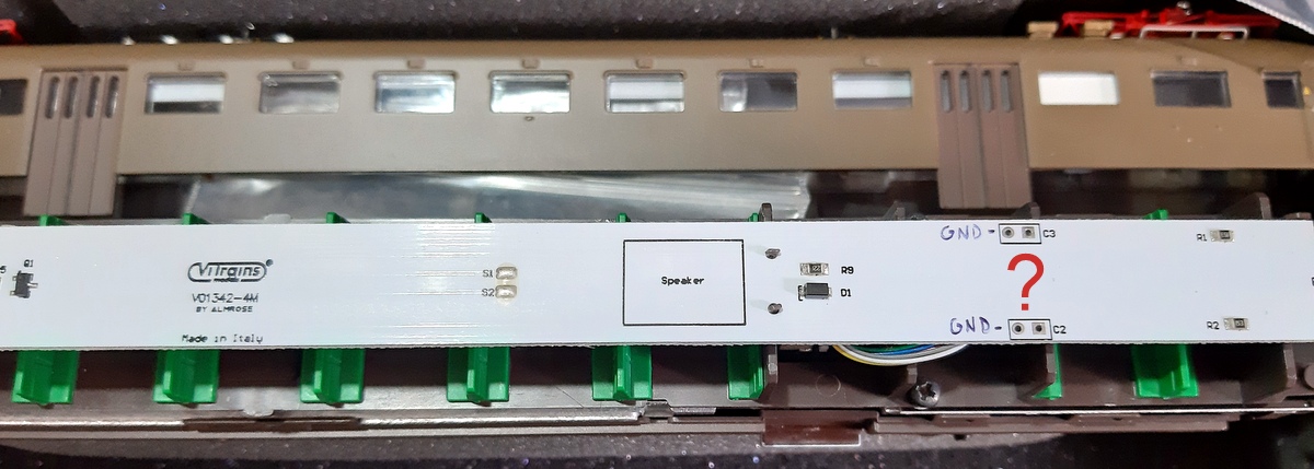

Ciao, vorrei installare un Powerpack LaisDcc nella ALe 840, il positivo è disponibile su una piazzola U+ vicino alla presa PluX22, cercando la massa l'ho trovata solo sulle piazzole tonde di due connessioni marcate C2 e C3. Le piazzole quadrate però non corrispondono ad alcun pin della presa Plux.

Qualcuno sa a cosa servono le due connessioni C2 e C3, probabilmente predisposte per un condensatore?
Grazie, ciao.
