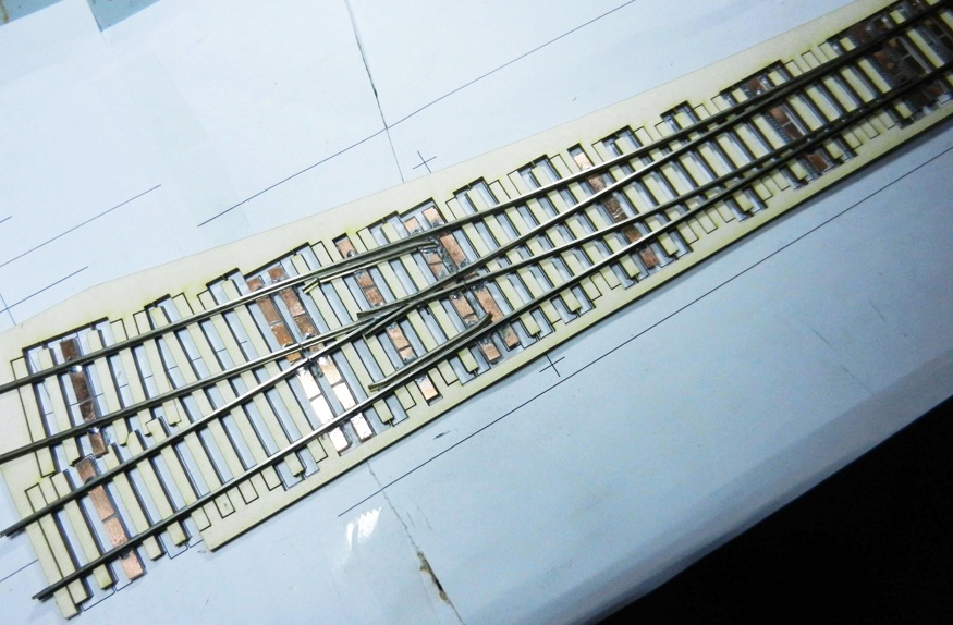

1044 ha scritto:
Ciao Alessio .Ma i deviatoi Piko funzionano bene?Un saluto.
Non ti so rispondere perché io i deviatoi me li sono costruiti su misura (sempre usando le rotaie del flessibili PIKO). In questo modo i deviatoi sono tutti metallici con il cuore polarizzato in funzione della posizione degli aghi.

Ciao Etsero.Avendo i piani Roco e Tillig a suo tempo li autocostruii anche io con risultato soddisfacente. Domando dei Piko perché ho sentito giudizi contrastanti.
.Luigi.

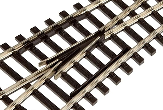

Ciao Luigi.
Analizzando il problema direi:
- dal punto di vista meccanico non vedo problemi dato che usando, ad esempio, i servo 9g, questi sono potenti e tramite il decoder puoi regolare sia la velocità di commutazione sia i due punti di appoggio alle rotaie. Non serve ritenuta.
- dal punto di vista elettrico: hanno il cuore in plastica (immagine) e questo potrebbe dare qualche incertezza con le locomotive a passo elettrico corto (Kof, D214, ecc.) quando si spostano lentamente. Nel caso si presentasse il problema, dovrebbe valere la soluzione usata per i PECO insulfrog (https://dccwiki.com/Peco_Insulfrog)
La soluzione migliore credo sia acquistarne uno e fare un po' di prove.

Premetto che non uso questo armamento per via della ridotta lunghezza degli scambi, però vedendo i cuori similari ai peco in plastica mi ricordo che qualche plasticista aveva lamentato l'usura dei cuori stessi. Se la memoria non mi inganna questo provocava deragliamenti ed aveva obbligato a sostituire gli scambi usurati con altri con cuore metallico. Valutate anche questo aspetto.
