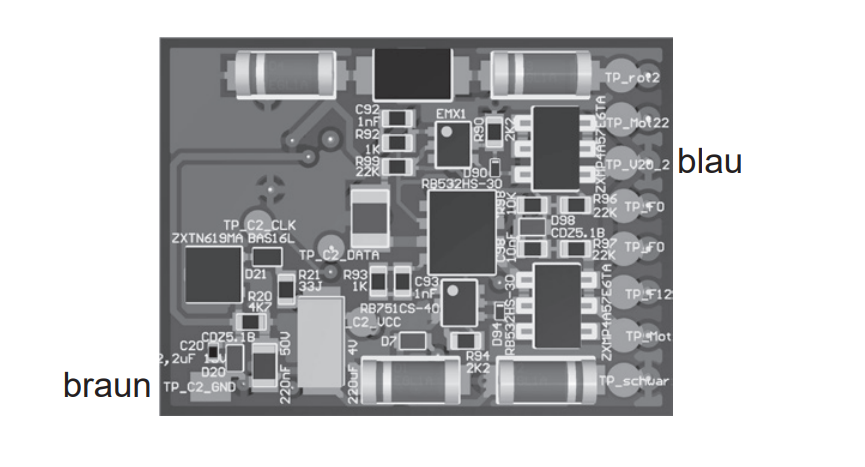

Ok... Però per collegare il filo nero del condensatore lo devi smontare sicuramente (dovrai fare una saldatura su una piazzola, se va bene, oppure su un piedino di un componente, il tutto sotto una lente, almeno io, e con un saldatore adatto con punta ultrafine).
Se il lato del decoder dove NON sono saldati i fili corrisponde a questo ...
uhl74320.png [ 215.77 KiB | Osservato 3028 volte ]
... allora il filo Blu va saldato dove è scritto BLAU
mentre quello Nero va saldato dove è scritto BRAUN (si capisce poco ma ci dovrebbe essere una piazzola).
Di seguito la traduzione delle note presenti sul manuale del decoder relative al collegamento del condensatore proprietario 71800
Collegamento del Condensatore Tampone 71800
il Condensatore Tampone è collegato come descritto nelle sue istruzioni. I punti di connessione del marrone e la linea blu è mostrata sul disegno.
ATTENZIONE: La saldatura sul decoder deve essere eseguita solo da professionisti esperti con gli strumenti appropriati. I reclami in garanzia non si applicano ai decoder danneggiati a causa di un uso improprio
Un cortocircuito nell'area del motore, dell'illuminazione o della presa di corrente distrugge il modulo ed eventualmente l'elettronica della locomotiva
