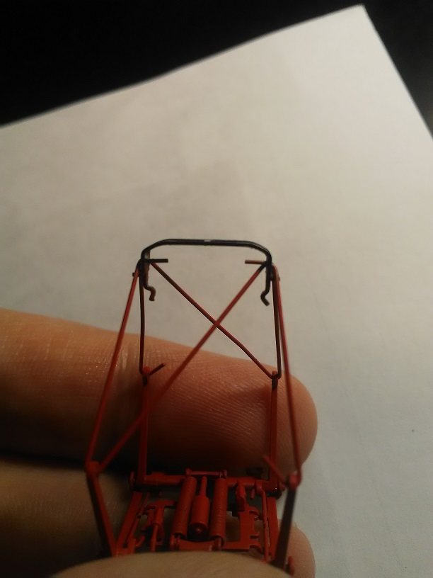

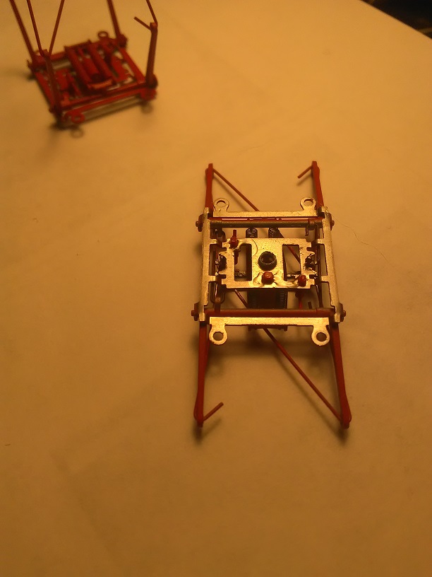

roco 85462
Nessun Brennerlok è stato maltrattato durante il processo... Scherzi a parte il suo si è rivelato unico suggerimento valido e utile nel mio caso.
Premesso che nn sono riuscito a sollevarli , metto foto dopo smontaggio cassa x permettere a principianti capire il meccanismo.
- una aletta delle due presenti sotto ogni strisciante, rispetto al modello in vendita , presenta una aletta ad angolo retto su entrambi i pantografi, da cui presumo sia dovuta la difficolta' ad alzarlo;
- chi riuscisse tirando o facendo movimenti alternativi ( li ho provati tutti anche con vari strumenti tipo stecchini, cacciavite, filo nylon x tirare le alette ...) puo' evitare di smontare la cassa e quindi i pantografi come ho fatto io, ma assicuro che , anche da sotto, serve una certa forza x aprire le alette, per cui nn credo che si possa da sopra, tra l'altro le alette dei pantografi in vendita, come ricambio ufficiale, hanno le alette smussate entrambe.
x chi avesse domande sono disponibile ... ripeto che la soluzione di smontarli e' stata mooolto agevole rispetto a tutti i vani tentativi di alzarli e che avrebbero causato danni.

Nick sono contento che tu abbia risolto.....sapevo che non era semplice come sembrava..visto che ci sono passato.
Intanto hai fatto passi da gigante visto che temevi di intervenire su molti aspetti....e invece piano piano ci sei riuscito.
Quel gancetto piegato troppo rendeva tutto piu spigoloso senza possibilità di aprire il pantografo se non da sotto.
Ottimo intervento
