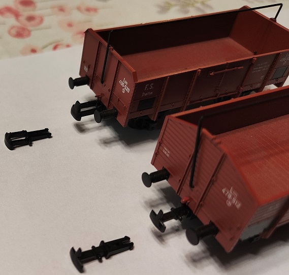

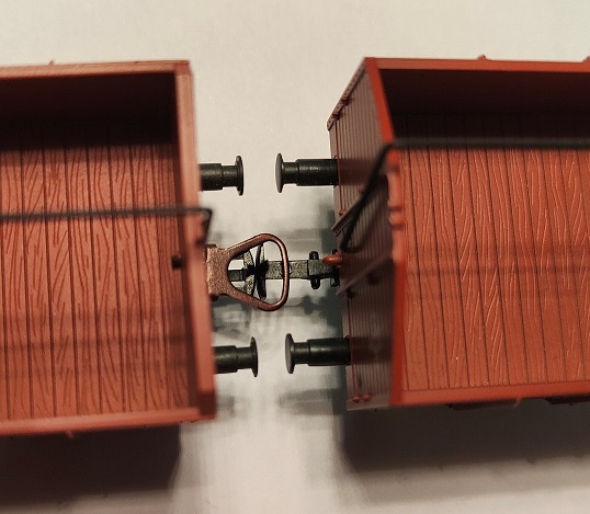

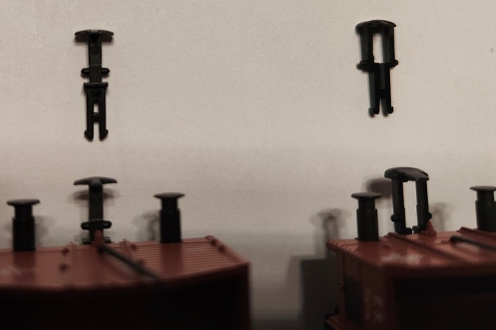

La foto mostra il gancio della Klein (con stelo intero) paragonato ad un tipico gancio con stelo biforcato (tipo Roco, Rivarossi, ACME, ecc). L'occhiello e` stato rimosso per semplicita`.
gancio 1.jpg [ 216 KiB | Osservato 3004 volte ]
Altra vista dei due tipi di ganci
gancio 2.jpg [ 197.02 KiB | Osservato 3004 volte ]

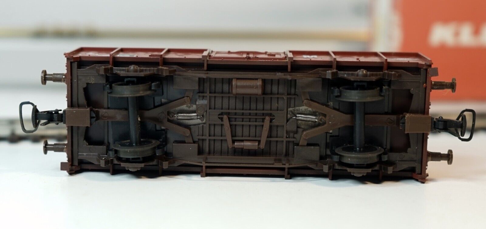

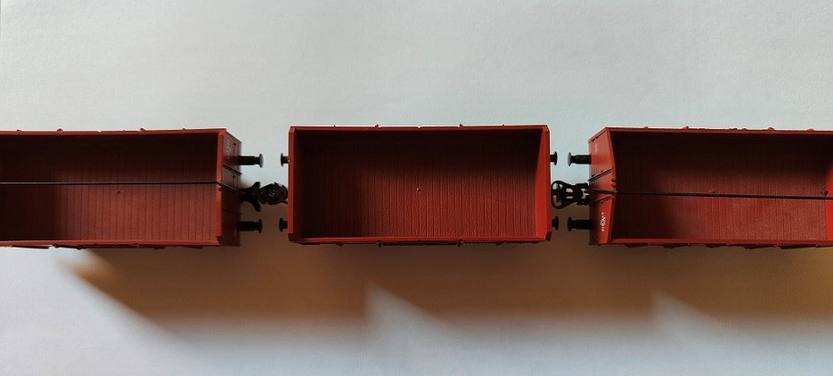

Questa foto mostra invece quello che propongo per l'agganciamento dei carri (un gancio con l'occhiello e l'altro senza)
gancio 3.jpg [ 208.52 KiB | Osservato 3004 volte ]

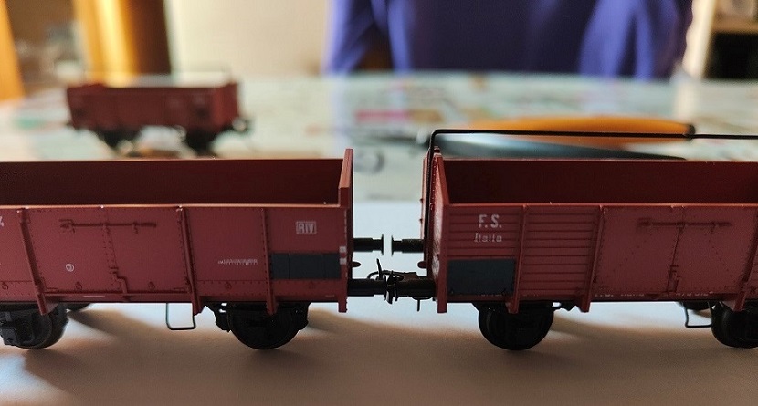

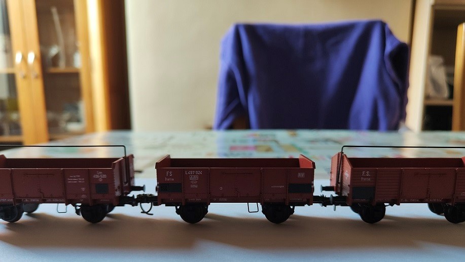

Ho usato in passato i Kadee ma non mi soddisfano molto. Nelle foto di sotto i ganci Kadee a confronto con lo stelo Klein e gancio ad occhiello ROCO.
gancio 5.jpg [ 205.22 KiB | Osservato 2316 volte ]
gancio 4.jpg [ 240.09 KiB | Osservato 2316 volte ]

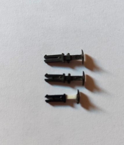

Ho accorciato per prova lo stelo Klein di un paio di millimetri (un taglia e cuci con interposto un pezzetto di plasticard - non e`centrato bene ma mi serviva solo per provare l'accoppiamento).
gancio 6.jpg [ 166.01 KiB | Osservato 2310 volte ]

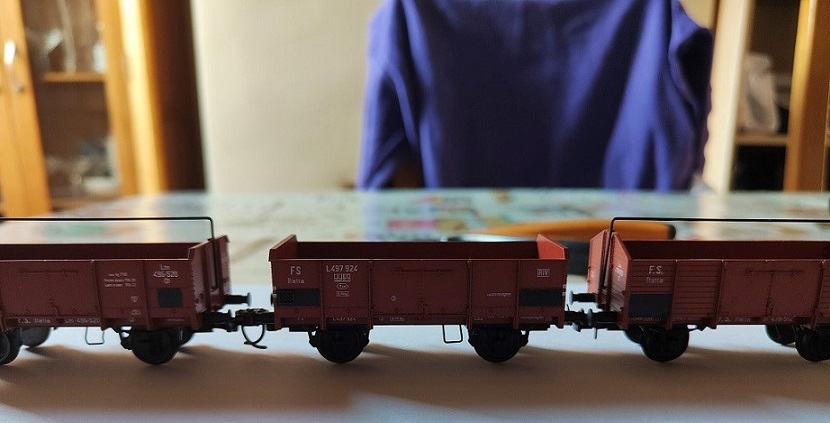

Foto del nuovo accoppiamento. La distanza tra i carri e` molto ridotta. Ho provato i carri sul mio tracciato e circolano senza problemi. Ho provato i carri anche su spezzoni PECO Set track ST221 senza problemi. Quindi ho deciso che nel mio caso questa e` la via da seguire. Ora devo pensare ad un modo di fabbricare questi steli pseudo Klein accorciati. Ringrazio nuovamente coloro che mi hanno risposto con l'offerta di ganci Klein. Forse apriro` in seguito un nuovo topic per come procedere nel creare questi nuovi ganci.
Giovanni
gancio 8.jpg [ 241.22 KiB | Osservato 2304 volte ]
gancio 7.jpg [ 242.79 KiB | Osservato 2304 volte ]
