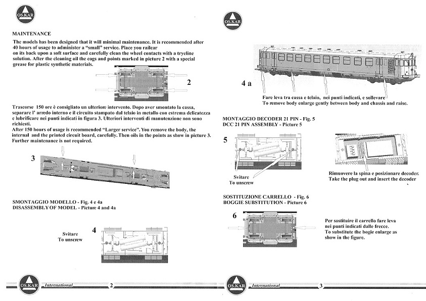

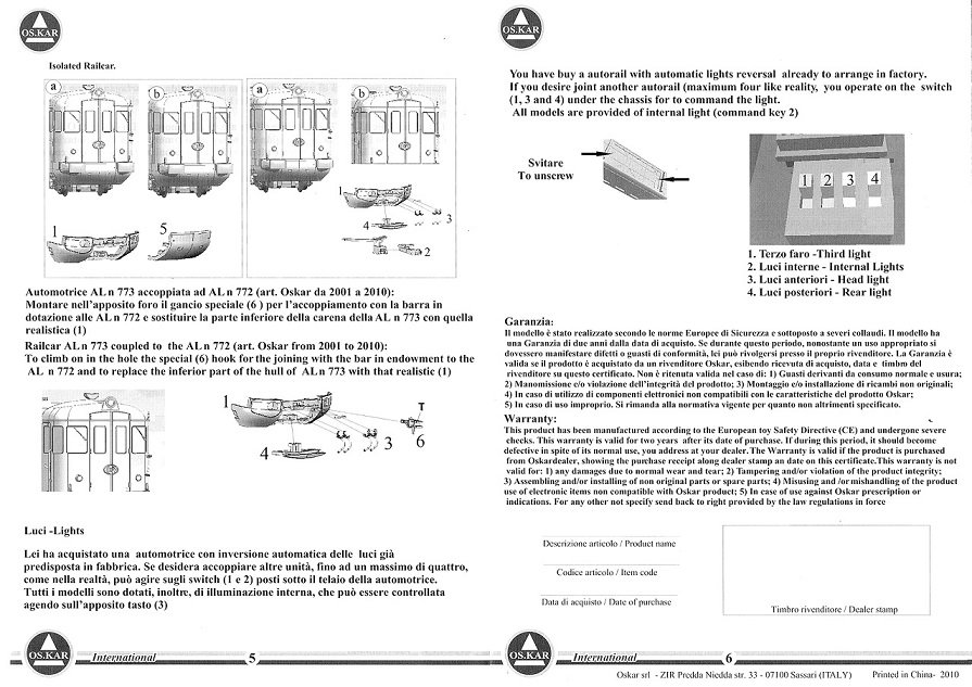

Ecco
Giovanni
Foglio illustrativo 4 Aln 773. Oskar.jpg [ 93.82 KiB | Osservato 1517 volte ]
Foglio illustrativo 3 Aln 773. Oskar.jpg [ 282.39 KiB | Osservato 1517 volte ]
Foglio illustrativo 2 Aln 773. Oskar.jpg [ 139.39 KiB | Osservato 1517 volte ]
Foglio illustrativo switch Aln 773. Oskar.jpg [ 199.63 KiB | Osservato 1517 volte ]
