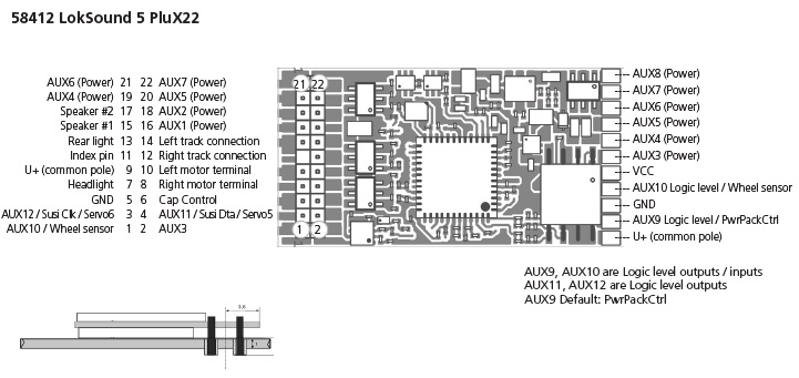

Il decoder va montato sulla locomotiva da manovra JC 2070. Il manuale l’ho scaricato ma nello schema ci sono le indicazioni delle piazzole delle uscite aux, ma non capisco come effettuare i collegamenti. Quando alle cv, si fa riferimento alle cv 246, 247 e 248 , ma non capisco se è sufficiente dettare quelle cv o devo fare altro. Domani scarico decoderpro e provo a collegarlo alla ecos.

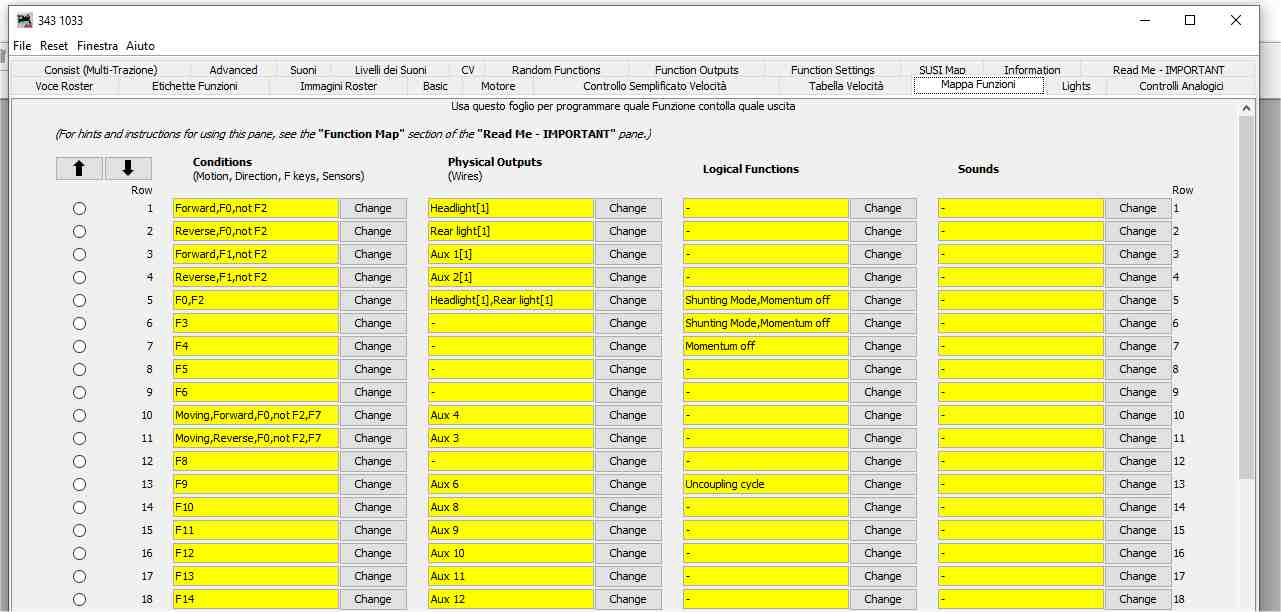

Le CV sono quelle, poi devi abbinare il tasto con l'uscita e il ciclo.
Ma per sapere dove collegare esattamente i fili del gancio, o dei ganci se sono 2, bisogna conoscere lo schema del PCB, o leggere il manuale della locomotiva: io non la ho.
Se il PCB ha già uscite dedicate o utilizzabili è opportuno collegarsi lì, diversamente sul decoder.
Infine è possibile sia necessario dosare l'intensità della correnete inviata a gancio, qui si usano le impostazioni di regolazion delle uscite (anche se c'è scrito regolazione luci, di fatto è la stessa cosa), m qui devi fare riferimentoanche al mnuale del gancio, che io ancora non ho.
Sotto la pagina relativa a come ho configurato una mia loco, il tasto di comando è F9.
Le CV sono:
246 = 16
247 = 100
248 = 40
Ma ho il dubbio di averla provata completamente :? (quelle con Zimo di sicuro).
Ah, aux 1 e 2 sono le luci rosse, e aux 3 e 4 sono il terzo faro.
esu.jpg [ 78.66 KiB | Osservato 2440 volte ]
Potresti saldare il filo più lungo o spelato (quindi il positivo) sulla piazzola U+ in basso a destra e l'altro filo su una delle uscite AUX (power). Per le CV non saprei aiutarti in quanto uso il Lokprogrammer.
