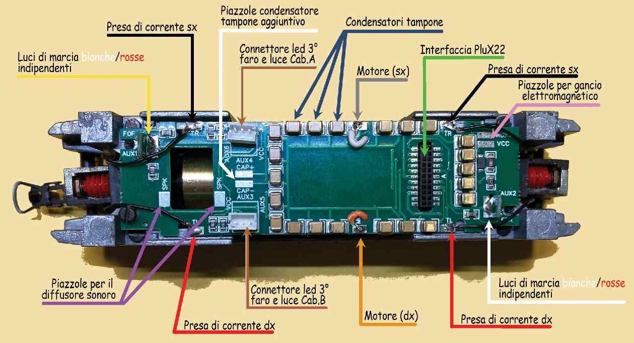

Volevo chiedere a chi l’ha fatto: la sostituzione del motorone con quello più piccolo con relativa culla che vantaggi porta: diminuisce la rumorosità diventa più fluida la marcia? Siccome sarei intenzionato (almeno a sostituire la sola pcb) grazie
 Oggetto del messaggio: Re: D 345 domanda tecnica
MessaggioInviato: venerdì 20 gennaio 2023, 19:14
Messaggi: 1748
Io ho sostituito il motore, con una leggera diminuzione della rumorosità, ma la cosa più importante è stata anche la sostituzione della pcb con una dotata di connettore PluX22 che mette a disposizione tutte le uscite dei decoders con tale interfaccia.
Questo mi ha permesso di dotare la loco di luci bianche e rosse di marcia, terzo faro e luce in cabina su entrambe le testate tutte indipendenti. Inoltre la pcb ha anche la sede per l'altoparlante e una coppia di piazzole per un eventuale gancio elettromagnetico.

Grazie, su una delle due loco ho già sostituito la sola pcb ed ho mantenuto il motorone, sulla seconda volevo capire se valeva la pena sostituirlo, speravo si riducesse notevolmente almeno il rumore ( nell’eventualità decidessi
di farla diventare sound) e da un punto di vista di trazione cambia qualcosa invece?
MessaggioInviato: venerdì 20 gennaio 2023, 22:30
Messaggi: 1748
La loco si alleggerisce un po’, ma se gli anelli di aderenza sono buoni cambia poco a livello di trazione.
