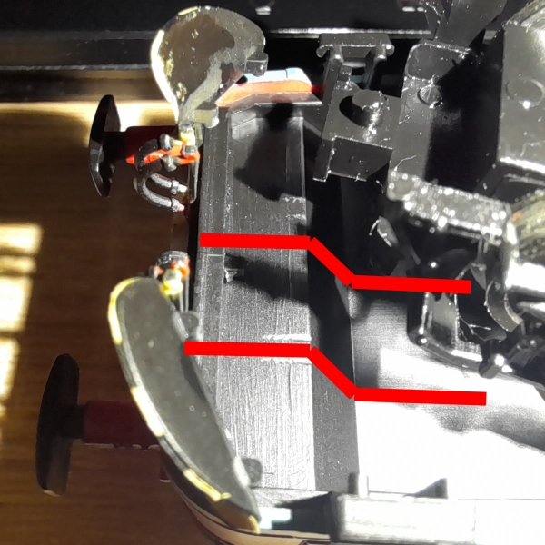

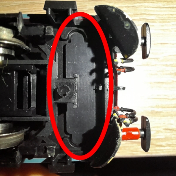

Buongiorno, ho intenzione di trasformare un'unità singola in una intermedia. Considerando che sotto una testata c'è la sede apposita per il timone di allontanamento, mentre sotto quella opposta si trova una specie di scalino smussato, sarebbe possibile applicare un gancio con timone di allontanamento, non necessariamente uguale? Grazie anticipatamente!

A parte il fatto che sembrano molto ben costruiti oltre che resistenti, visti così (nel frattempo ho cercato un po' ovunque) credo che si renderà necessario modificare il telaio, "spianando" la
sporgenza in prossimità della zona dietro i respingenti (poco male considerando che è una porzione non visibile) Non so se le unità nate come intermedie abbiano anch'esse quella protuberanza nel telaio, e onestamente non so a che cosa possa servire. Se avessero realizzato tutte le unità con un telaio un po' più "simmetrico" (in realtà la zona dei vestiboli è e rimane leggermente decentrata, come del resto al vero, ma questo è un altro discorso), sicuramente avrebbero semplificato le cose a molti, prima tra tutte la possibilità di accoppiare le unità indistintamente dalla testata anteriore/bagagliaio e viceversa, con tutte le combinazioni possibili, insomma.

Testata A (anteriore), coperchietto rimovibile per inserimento timone di allontanamento (in questo caso è una unità singola); superficie complanare a tutto il resto del telaio.

Testata opposta. Evidenziato il "gradino con l'alzata inclinata". Non vorrei a questo punto fissare il gancio direttamente al carrello nell'apposito punto, con la perdita di realismo che possiamo immaginare...

Per ovviare allo scalino/i avevo messo le 2 motrici ai capi del convoglio e l'unita' folle (del set) centrale come intermedia
