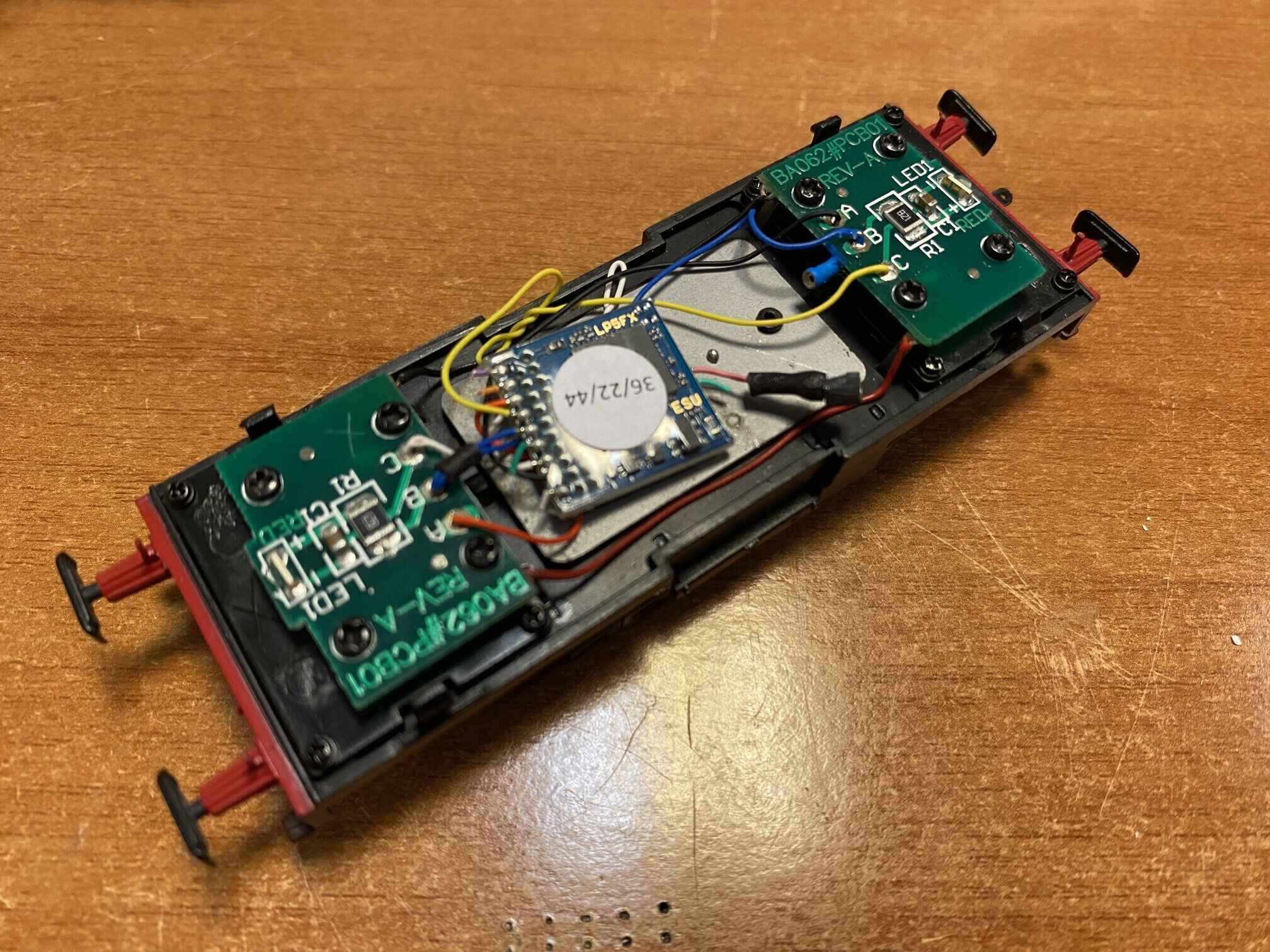

Aperto il modello, mi scuso, non ho fatto foto preso dalla foga di metterci le mani, l´impianto elettrico si presenta piuttosto semplice diviso in 3 basette. Le due alle estremitá ricevono nella faccia inferiore l´alimentazione dalle ruote che viene portata da 2 fili per parte alla basetta centrale. Nella faccia superiore delle 2 basette delle testate, c´é un led rosso con la sua resistenza e il suo diodo. Il negativo del led ha una pista che lo collega direttamente ad una delle prese di corrente delle ruote.
La basetta centrale oltre a ricevere i 2 fili di alimentazione dalle due basette delle testate, ha il microswitch per lo spegnimento analogico delle luci, 2 fili negativi, uno a destra e uno a sinistra e i due innesti per i fili delle luci interne all´Ldn.
Si dissaldano via tutti i fili, si mantengono le due basette delle testate, si dissaldano i 2 innesti per i fili delle luci interne dell´Ldn dopodiché, la basetta centrale si puó anche buttare via.

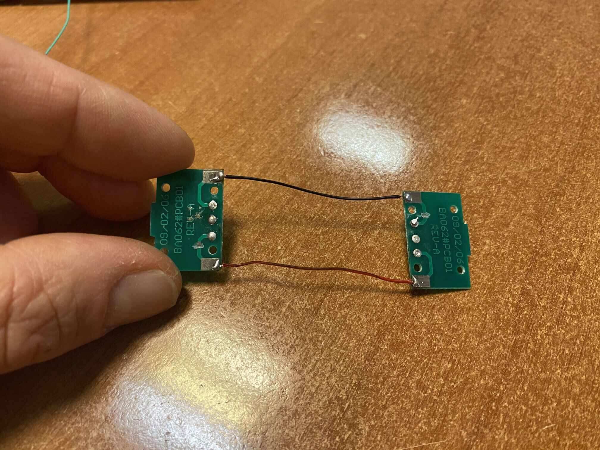

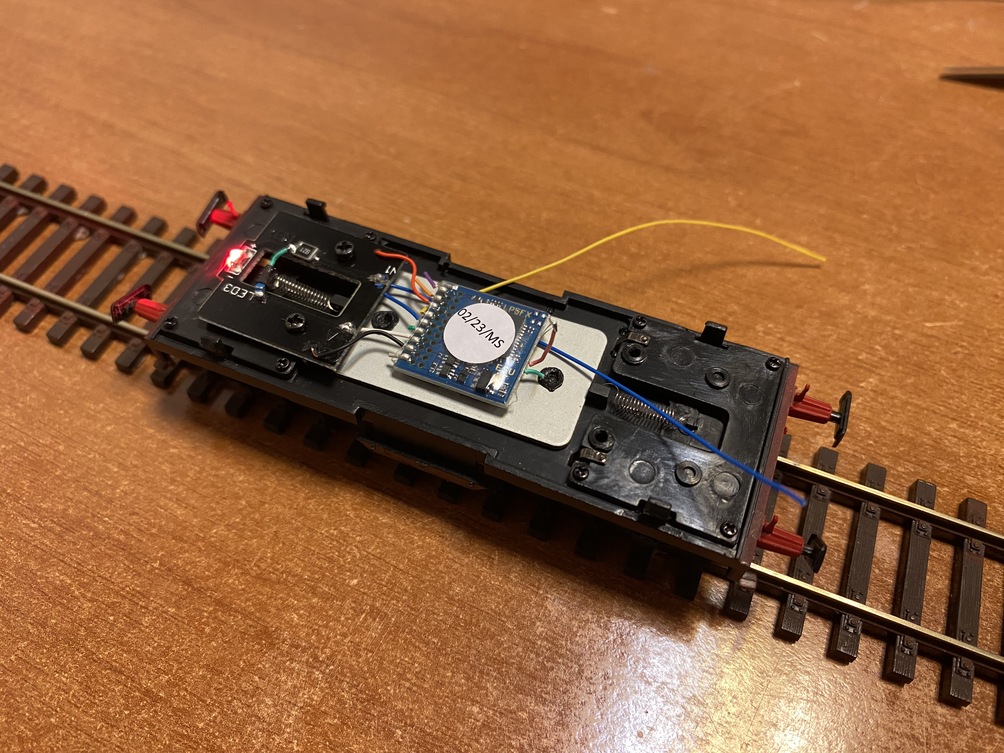

La prima cosa da fare é tagliare su entrambe le basette, la pista nella faccia inferiore, che porta la corrente dalle ruote direttamente al negativo del Led, che é contrassegnato con la lettera C. Attenzione, la pista che parte da C, passa sotto alla resistenza che fa da ponte tra B ed R1, andando al negativo del led!! Poi con 2 spezzoni di filo rosso e nero, si crea il collegamento sempre nella faccia inferiore tra i due assi. Vedi foto.

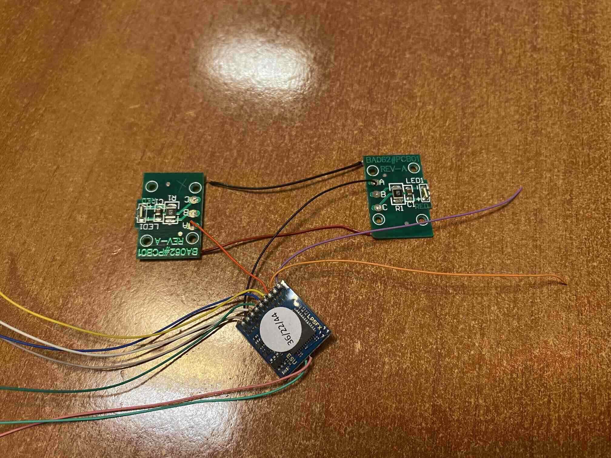

A questo punto, dato che abbiamo tagliato solamente la pista che porta corrente a C, le piste che dalle ruote portano corrente ad A sono funzionanti. Qui saldiamo i fili rosso e nero del decoder, quelli danominati da istruzioni Rail Connection Left e Right.

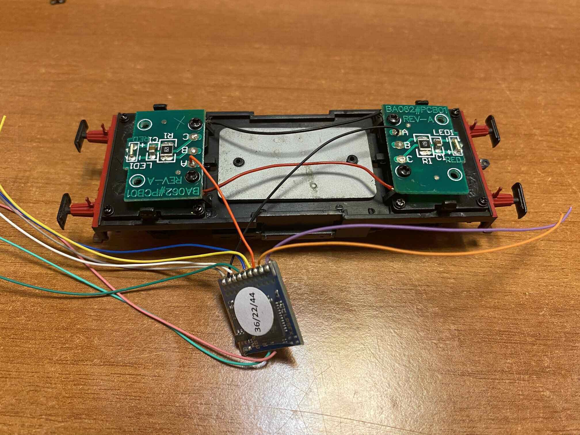

A questo punto, rimontando le 2 basette sul modello, se tutto é stato correttamente eseguito, la centrale é giá in grado di riconoscere il decoder. Nel mio caso test ok.

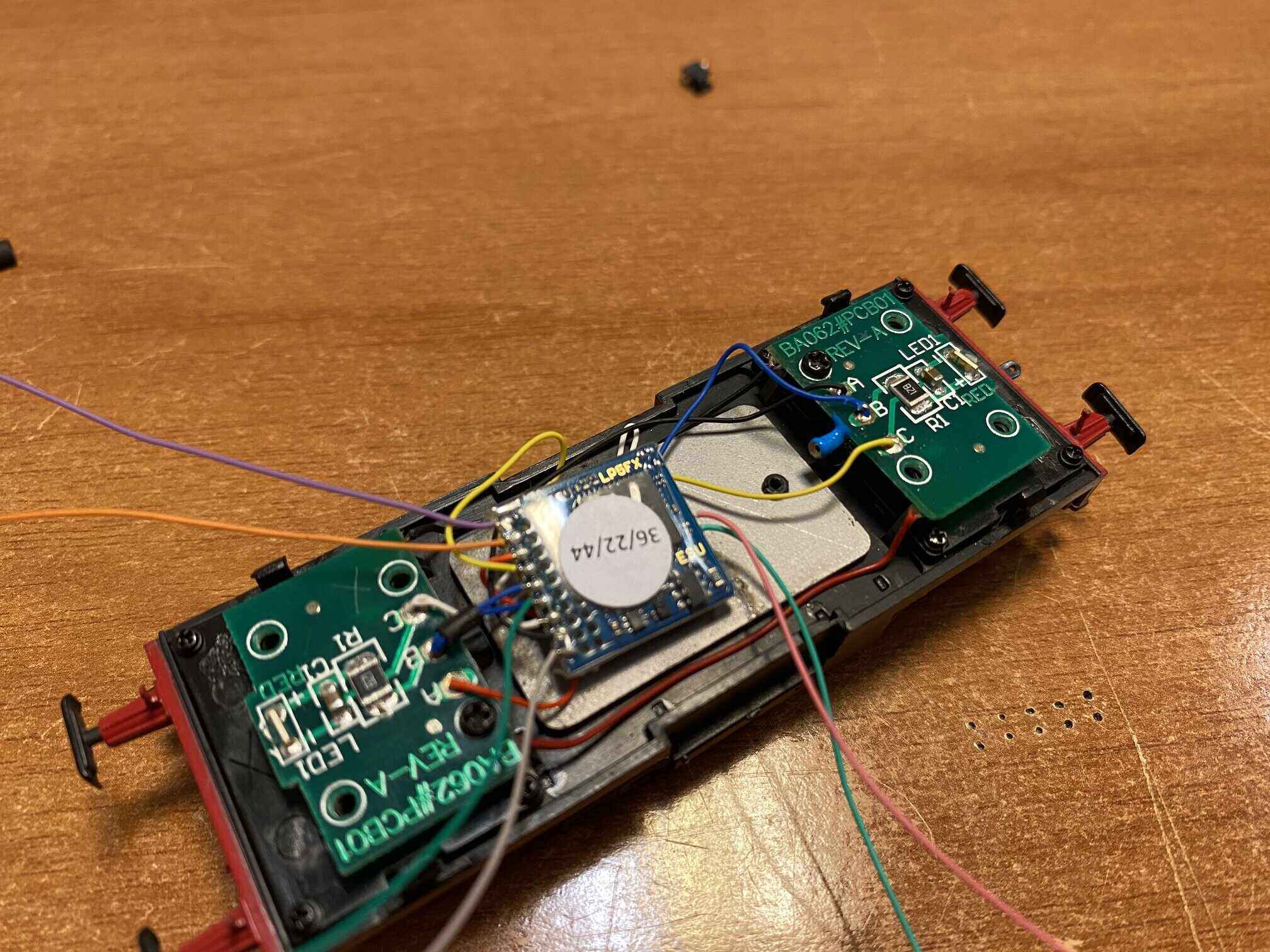

A questo punto ho creato l´alimentazione positiva delle luci. Il filo blu del decoder é stato saldatoal contatto B della basetta di sinistra. Da qui lo spezzone avanzato di filo blu, porta il contatto alla B della basetta di destra, dove é stato saldato anche uno degli innesti per le luci abitacolo, che successivamente é stato anche verniciato in blu!

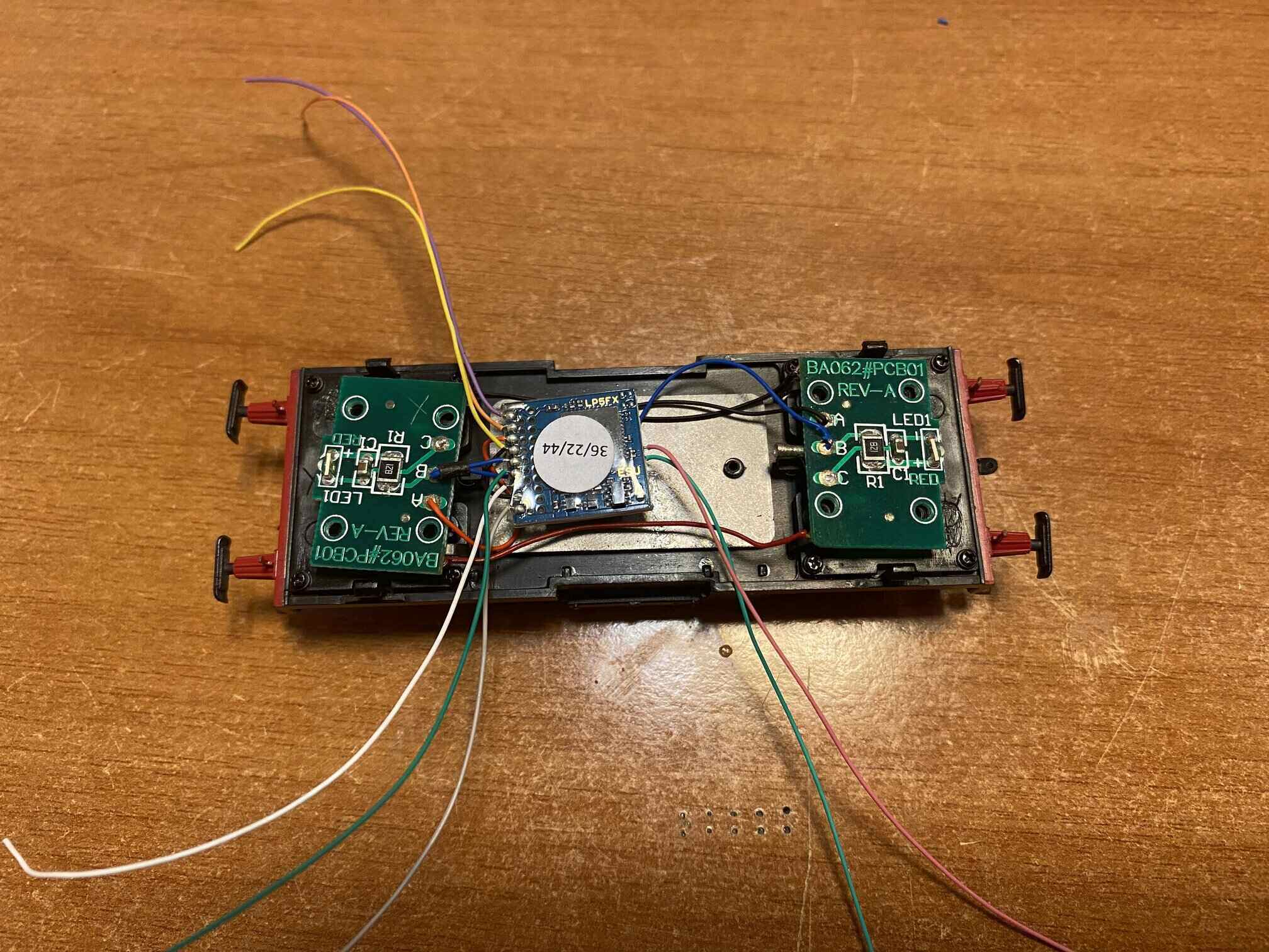

A questo punto, si saldano i 2 fili per i negativi del led, che sono il bianco e il giallo.

A questo punto, solo perché mi sono trovato comodo con la posizione del decoder, ho sfruttato il filo rosa per attivare le luci all´interno dell´abitacolo. Sul filo rosa ho infatti saldato l´altro connettore dissaldato dalla basetta centrale. Per evitare problemi di corti, ho utilizzato anche della termorestringente.

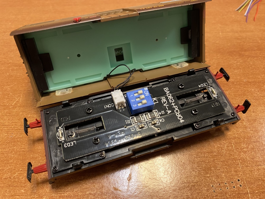

Ldn 24 Articolo 5007

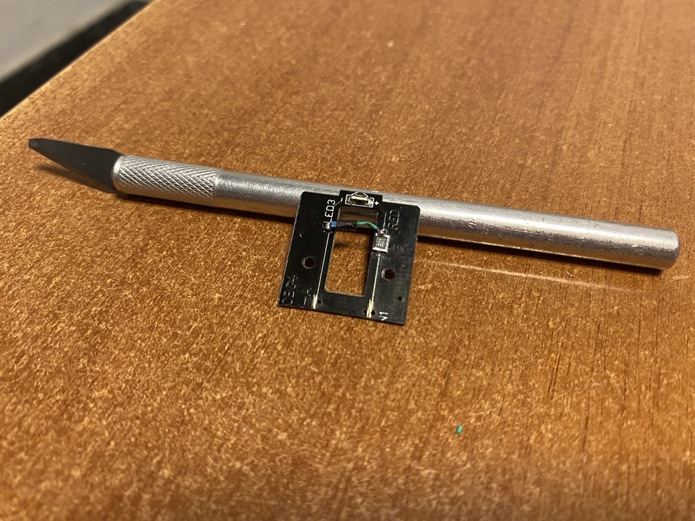

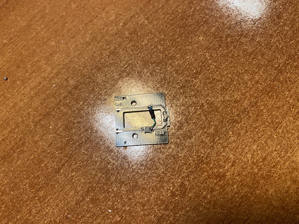

Le mie nozioni di elettronica sono piuttosto basilari, forse anche meno, diciamo che me la cavicchio. L´articolo 5007 l´Ldn castano, una volta aperto, si presenta in maniera differente. Non ci sono piú 3 basette, ma una unica alle cui estremitá ci sono i 2 led rossi e nella parte centrale c´é raccolta l´altra componentistica, 2 resistenze, 2 diodi, il connettore per le luci abitacolo e il micro switch. Il tutto tendenzialmente uguale all´articolo 5001. La basetta funziona alla stessa maniera, anche se ridisegnata.
Digitalizzazione Os.Kar 5007 1.jpg [ 289.81 KiB | Osservato 1464 volte ]

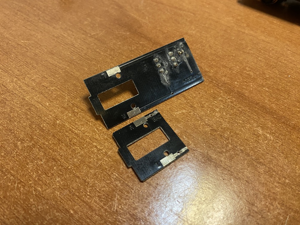

Ritornando alle mie nozioni di eletronica, dopo aver studiato un pochino il circuito ho deciso, ho deciso di tagliare la basetta in 3 parti, e di copiare essenzialmente come é fatto il circuito dell´articolo 5001.
Ho dissaldato dalla parte centrale le 2 resistenze, i due diodi dopo averne segnato il lato saldato sull´uscita e il connettore delle luci abitacolo.

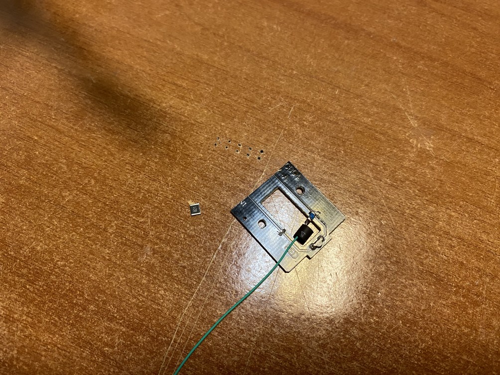

Poi copiando spudoratamente i circuiti dell´altro articolo, fatto un taglietto sulla pista positiva del led e saldato in parallelo il diodo facendo attenzione alla posizione precedentemente segnata.

Sopra al taglietto eseguito sulla pista del positivo ho saldato la resistenza.

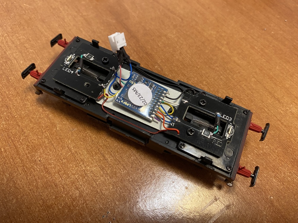

A questo punto al positivo del led ho saldato il filo blu del decoder, come fatto per láltro Ldn e ho predisposto un´altro spezzone per portare corrente all´altra basetta. Poi ho saldato il filo bianco. Rimontato il tutto sul telaio ho fatto il test del decoder. Led rosso comandabile con la funzione dei fari. Tutto ok, si prosegue.

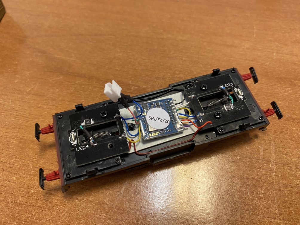

Ho preparato quindi l´altra basetta di estremitá uguale identica a quella nella foto precedente e ho operato alla stemma maniera dellárticolo 5001. 2 spezzoni di filo rosso e nero per collegare le due basette di testa dalle ruote al circuito, il filo blu con un´altro spezzone per alimentare anche lo spinotto per le luci ebitacolo, il filo giallo per comandare l´altro led rosso e il filo rosa come negativo per le luci abitacolo. Tutto uguale identico all´articolo 5001.

Modello terminato, pronto per essere richiuso.
