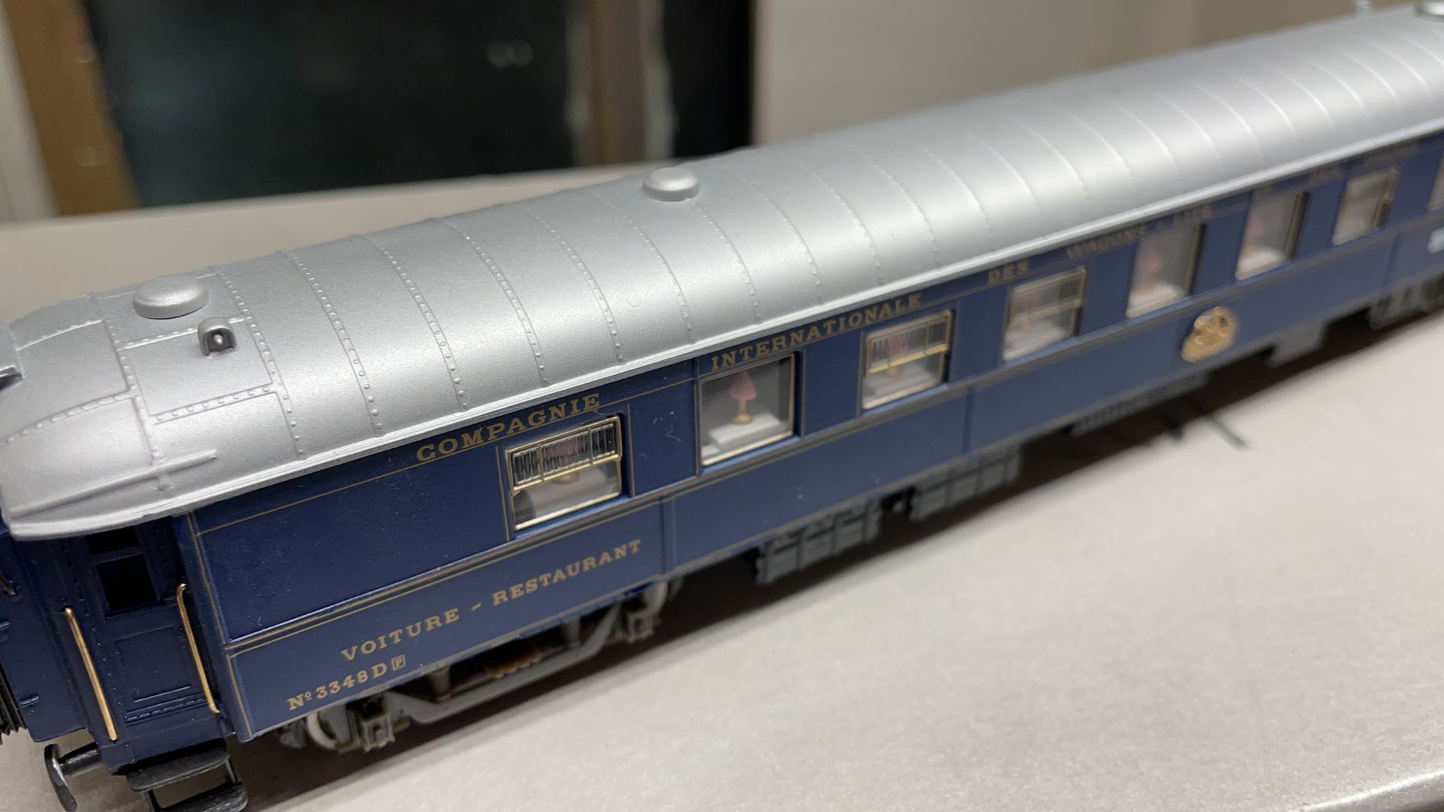

Perché dici macchinose? Sono già diluite, pronte per essere date ad aerografo. Posto una foto tra un pochino, il tempo di trovarla…
 Oggetto del messaggio: Re: .. manca la lucentezza resa dal metallo..
MessaggioInviato: venerdì 31 marzo 2023, 22:08
Messaggi: 2308
Località: Più a est di Vienna
Una Restaurant Altaya da edicola. Imperiale con UNA passata di Dull alluminium.
