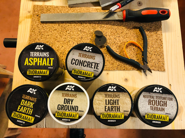

 Oggetto del messaggio: Re: Colori in polvere
MessaggioInviato: martedì 4 aprile 2023, 8:47
Nome: Giovanni Fiorillo
Messaggi: 1666
Capisco che questi prodotti specifici sono forse costosi,
ma per piccole superfici sono eccellenti.
Per chi non ha voglia di farsi le tinte da se….
G.
