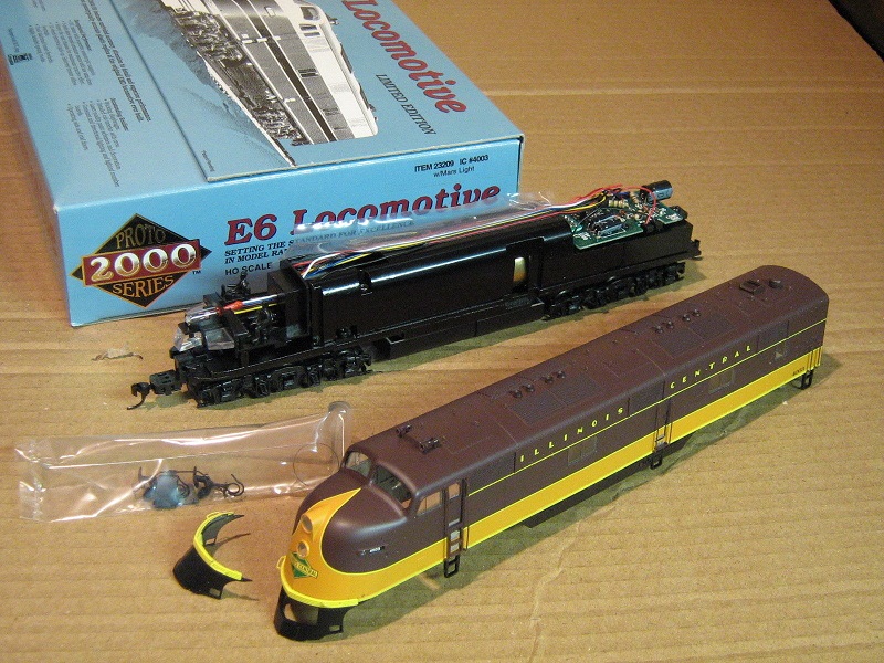

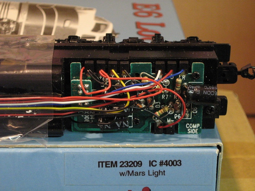

Io ho una vecchia locomotiva tipo E8 di produzione Proto 2000 (life Like, ora Walthers) di circa 1998 che ha questo tipo di faro 'lampegiante' (fari 'Mars') che funziona in analogico..
Magari si puo recuperarne una e smontare l'elettronica.... ogni tanto le trovi per pochi soldi.
Ho trovato delle foto che mostrano come é il sistema, magari ti da un idea....
mars light.JPG [ 225.11 KiB | Osservato 1832 volte ]
mars light-2.JPG [ 235.38 KiB | Osservato 1832 volte ]
sebastiano

Mi pare che le mars light erano quelle che facevano un effetto rotante ... nulla a che vedere con il lampeggio alternato del filmato.
Ad ogni buon conto qui c'è uno schema per le mars:
http://www.trainelectronics.com/MarsLights/article.htm
Come mi è stato suggerito da un'altra parte quelle si chiamano ditch light
Qui c'è un articolo su come realizzarle ma ... è piuttosto complicato (visto che usa un processorino)
http://www.trainelectronics.com/artcles/ditch_lights/
