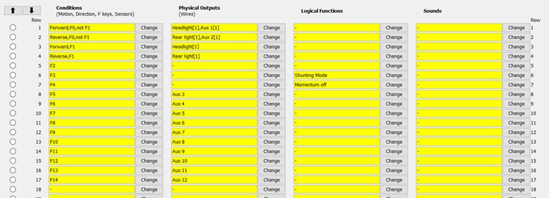

come annunciato ho studiato un ESU V5 appena comprato; questa la mappa delle funzioni che DecoderPro legge:
ESU_V5_nuovo.jpg [ 81.23 KiB | Osservato 3463 volte ]
con il tester ESU dei decoder ho testato il funzionamento e quello che si legge nella mappa lo ritrovo sui led che si accendono sul tester. Bizzarra le scelte delle prime 4 righe, ma tant'è.
