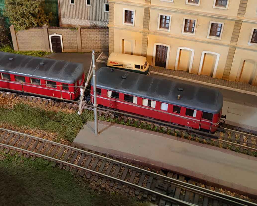

voglio ridare un pò di dignità al convoglietto Piko VT 70 (anni '70-75?) con rimorchiata. Voglio ridipingere il tetto in argento, dotarle di piccoli accessori, sostituire le tendine con qualcosa più serio delle presenti ma sopratutto di vetri a filo. Essendo i finestrini semplicemente rettangolari (e senza cornici, anche al vero) il lavoro si presenta non molto complesso (ma occorrerà una pazienza infinita, i finestrini sono tanti...).
Resta il problema della colla: cosa adoperare? che colla non lascia il segno? mi pare che ci sia qualcosa in commercio (kristal qualcosa...).
Mi date una dritta?

cristal clear micro/superscale è la migliore

Kristal Klear ( con la K ).
comunque anche con questa non è facile non lasciare il segno ;)

crystal clear, senza kappa, si vede che non la conosci bene, visto che non può lasciare segni, basta la punta di uno stuzzicadenti, puro

Se lo spessore della cassa lo consente si possono mettere semplicemente ad incastro, rifilandoli uno a uno, con un po' di pazienza, su un foglio di carta smeriglio.
