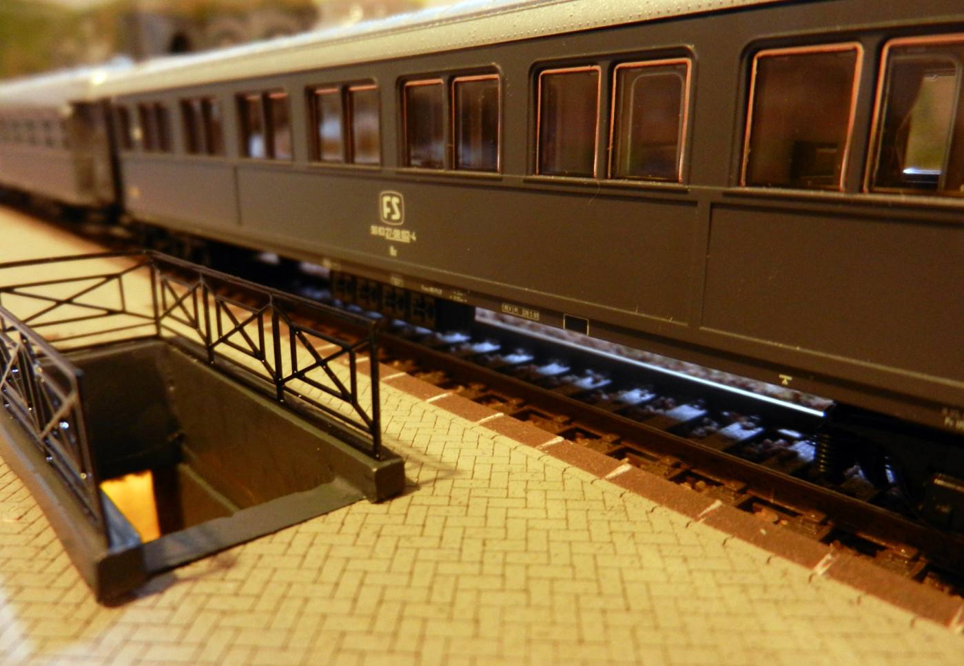

Questo è un Simplon Model modificato.

Grazie a tutti dei consigli, il difetto secondo me di simplon model è l'altezza troppo bassa e la ringhiera un pò grossolana, bellissima invece quella di Mfal, complimenti per l'autocostruzione, mi sa che dovrò optare anch'io per quella soluzione.

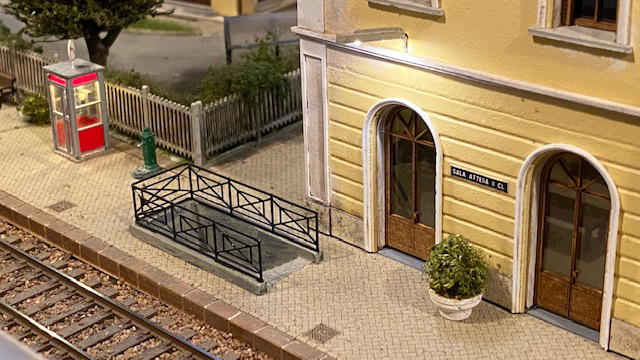

Qui puoi vedere l'allungamento dei gradini. Bisogna tagliare il fondo di resina e fare il prolungamento della scala con un'altra decina di gradini e affiancare le pareti del sottopasso.

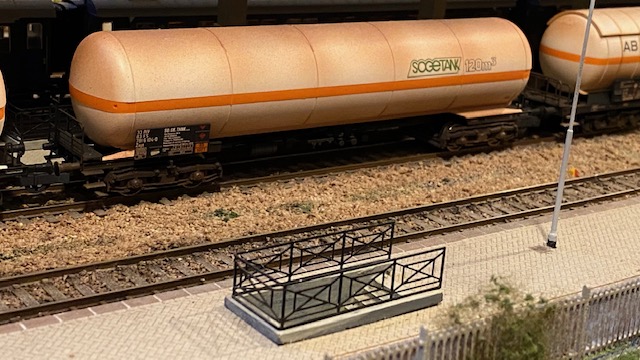

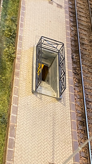

Metto un paio di altre foto per gianca.
Buona serata
Roberto
IMG_0772.jpg [ 126.18 KiB | Osservato 3051 volte ]
IMG_0774.jpg [ 241.78 KiB | Osservato 3051 volte ]

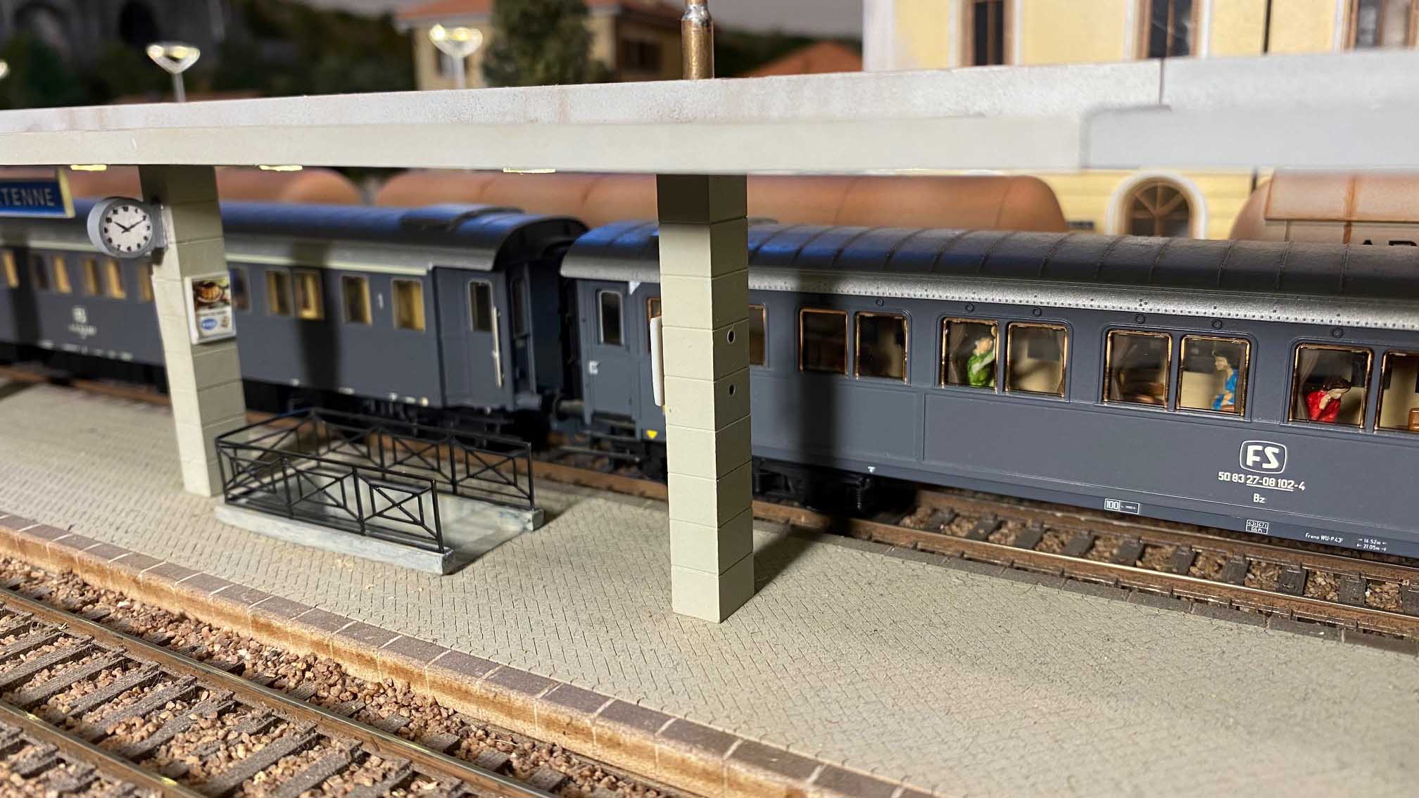

Questo è sotto la pensilina
