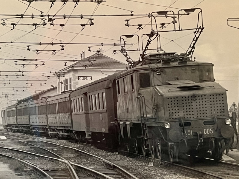

Grazie! Ho giusto ordinato la 67.500 Alpen Modell per completare la magnifica composizione fotografata da Pietro Picchetti a Spigno nel '75.

Grazie a te per la bella foto!
Andrea Chiapponi
