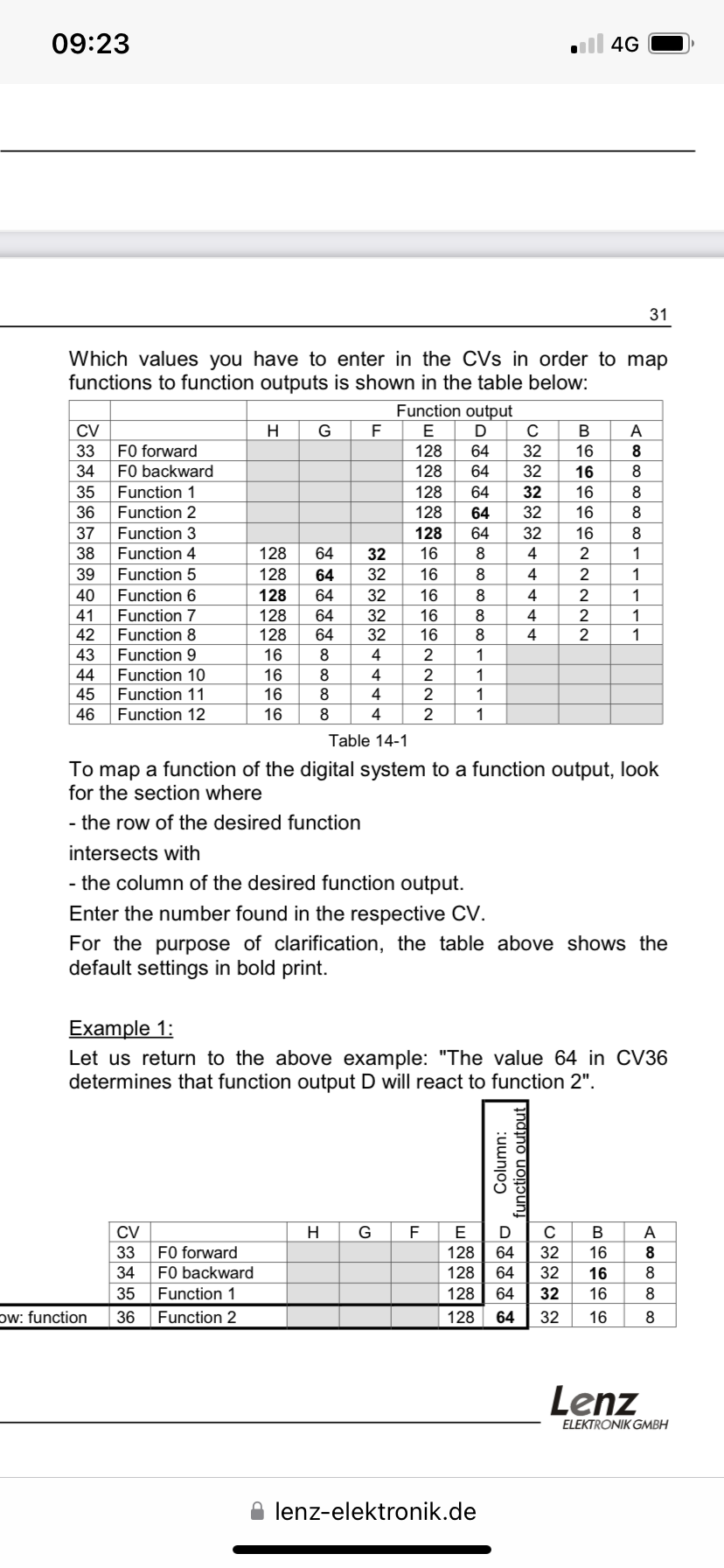

Direi che la prima cosa da fare è quella di leggere le istruzioni del modello ed il manuale del decoder. Sul manuale c’è la spiegazione della mappatura di default e la lista delle CV associate alle varie funzioni/uscite. La uscite A e B sono per le luci di marcia F0f e F0r e poi ci sono le altre uscite mappate di fabbrica su F1, F2, ecc.
Vista la funzione che accende le luci interne sulla ALe840 (supponiamo F1) si tratta di impostare nella CV che regola F1 (CV35) il valore che controlla l’uscita a cui sono collegati i led dell’illuminazione interna.
Se non funziona con CV35=32 io proverei con CV35=64 e poi con CV35=128.
La stessa cosa vale per la CV36 se il comando fosse da gestire con F2.

Provato ma nulla le luci sono su aux 3 o aux 4 credo che il problema sia che il decoder non è un decoder funzioni ma un decoder motore bisognere pube spostare le funzioni aux3 e aux4 su f3 ed f4 oppure per evitare conflitti con la 840 o configurare le uscite aux 3 e 4 in qualche modo…..

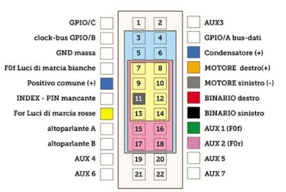

Massimiliano, l'uso di un decoder per locomotive comporta solo un aggravio di costi rispetto ad un decoder funzioni. Il funzionamento per le uscite è analogo.
Cerca di capire se l'illuminazione è collegata ad Aux3 oppure ad Aux4 (o ad altro) e poi vediamo cosa fare.
Per vedere il collegamento potresti provare ad alimentare le varie prese del connettore sulla pcb (tramite una resistenza da 1kOhm) con il " + " sul contatto 9 (V+) e con il " - " sui contatti 16 (Aux1), 18 (Aux2), 2 (Aux3), ecc. .

Qui andiamo nel difficile il decoder funziona l’impianto elettrico del Le680 funziona secondo me è un problema di programmazione

Certo che tutto funziona e che è un problema di programmazione ... ma quello che ti chiedeva Etsero e di fare della sperimentazione per scoprire quali luci sono connesse a quali uscite. Senza queste informazioni (che magari sono sul bugiardino del modello) è difficoltoso tentare di aiutarti da remoto.
Poi se qualche anima pia queste informazioni le ha già cortesemente le condivida qui.
