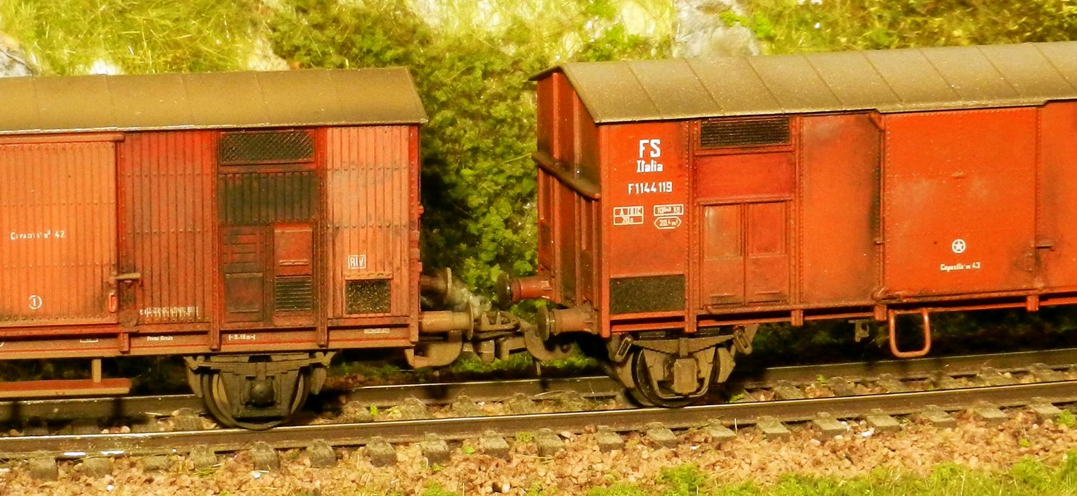

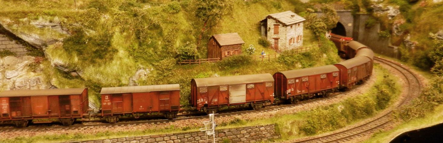

Io sinceramente non ho mai sperimentato il problema descritto.
Uso i ganci corti Roco per i convogli passeggeri e i ganci ad occhiello per i treni merci.
Le salite (e analogamente le discese) del mio plastico sono al 2,5-2,8 %.
Alcuni treni merci sono composti da 15-16 carri a 2 assi (come quello della foto), i carri sono prodotti anche da ditte italiane e, come già detto, non mi danno alcun problema. Le mie curve a vista sono tutte sopraelevate (circa 1mm sulla rotaia esterna) e i convogli con carri agganciati con ganci ad occhiello (vedi foto), salgono e scendono senza deragliamenti.
Le loco hanno tutte il controllo di carico attivo. Nessun carro è stato appesantito e l'ultimo carro ha le prese di corrente per le lanterne di coda.
