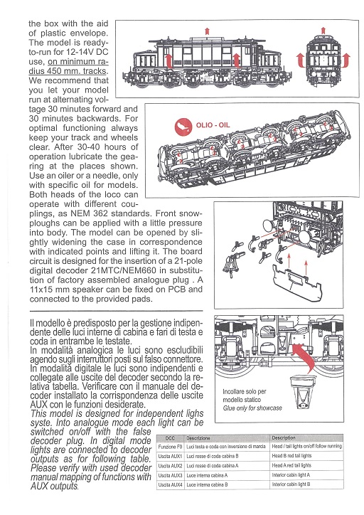

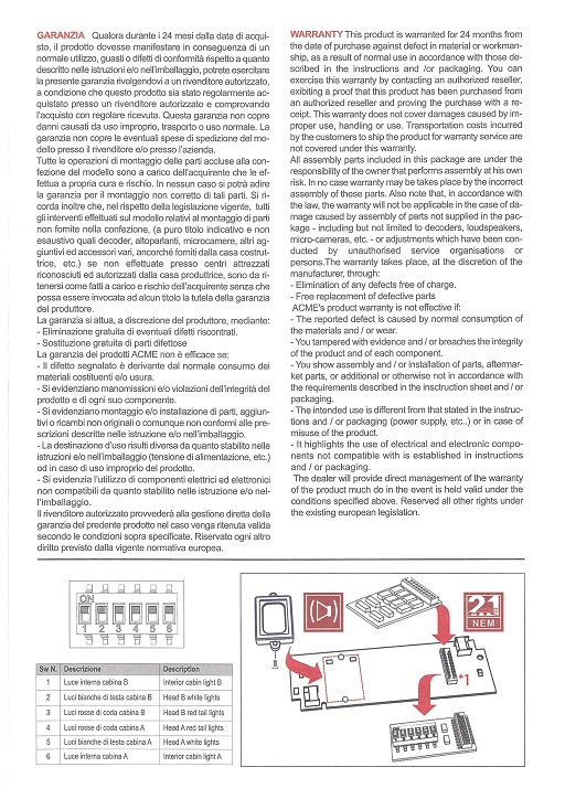

Salve a tutti ,
Ho acquistato una E 626 Acme , la 626 139 codice articolo : 69570 usata e in ottime condizioni !
Il fatto è che nella scatola non c'è il libretto istruzioni con anche i vari codici per le funzioni digitali ...
Secondo voi , come posso fare per averne una copia ?
C'è qualche sito dove è possibile scaricare il PDF ?
Grazie in anticipo.
Alessandro .

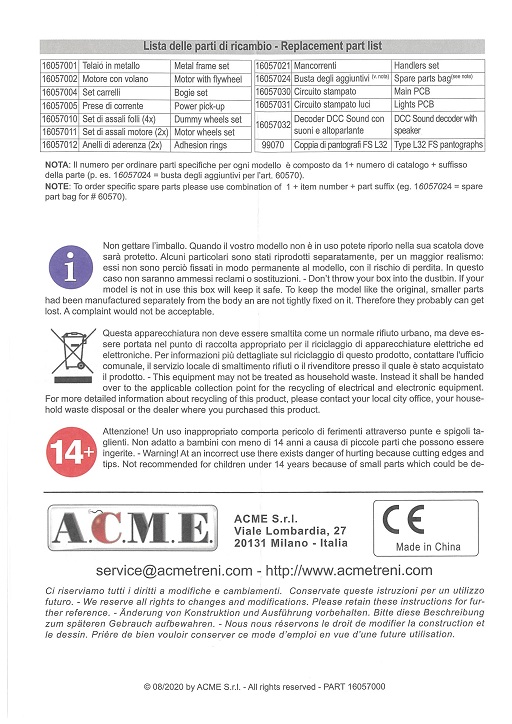

Ringrazio anche io chi ha fornito le informazioni,
e rilancio,
chiedendo se possibile la cortesia di allegare (anche un pdf va bene) anche del foglietto descrittivo per smontaggio e ricambi.

Ecco , mi servirebbe anche quello , grazie .

Ringrazio per il supporto

Ottimo ! Grazie !

La lista funzioni c'era anche sul sito ESU dove c'è il file per il Loksoud v5.
