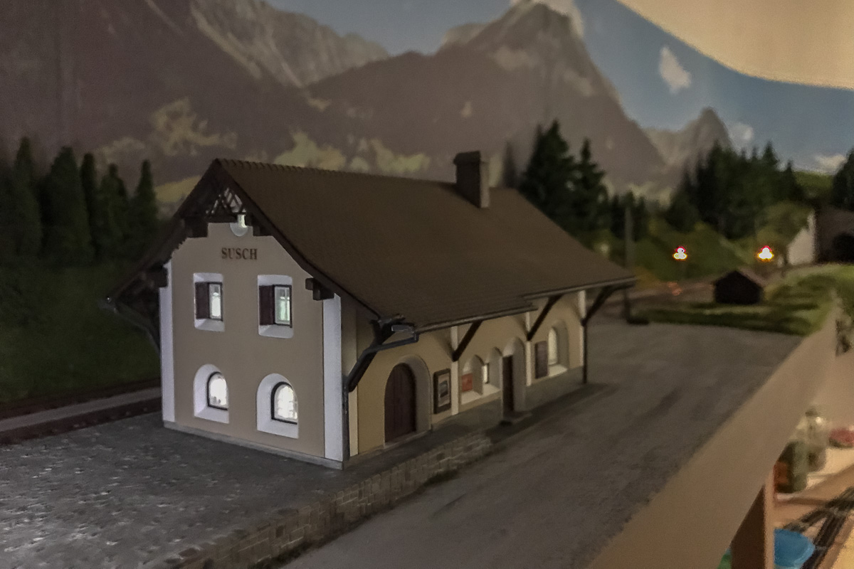

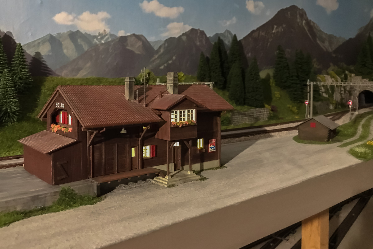

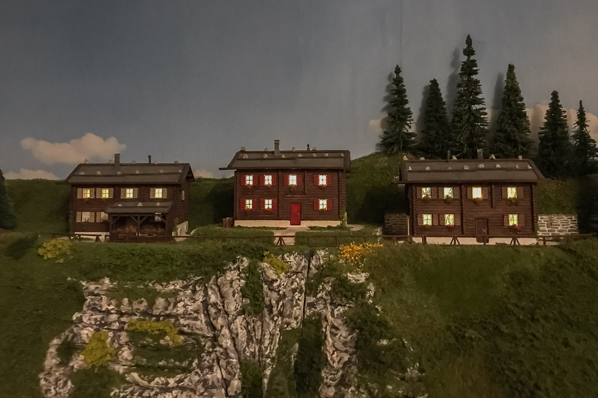

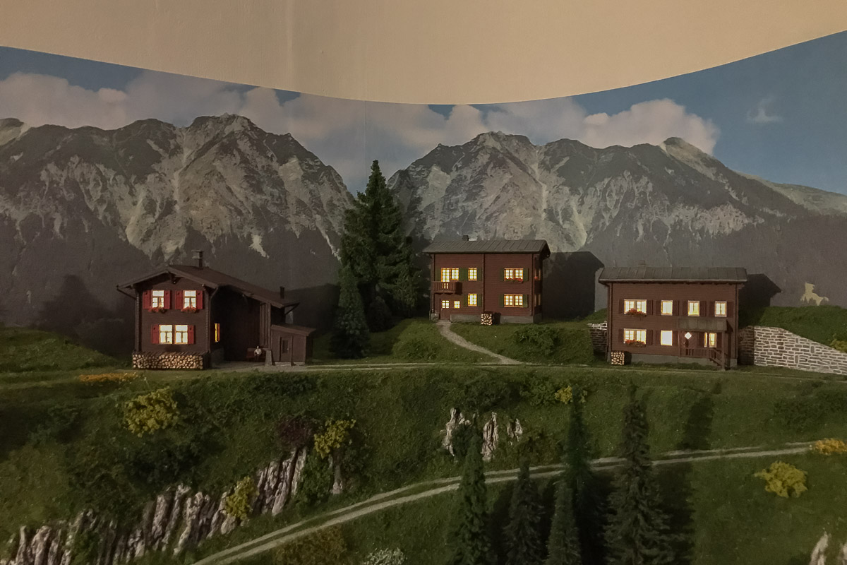

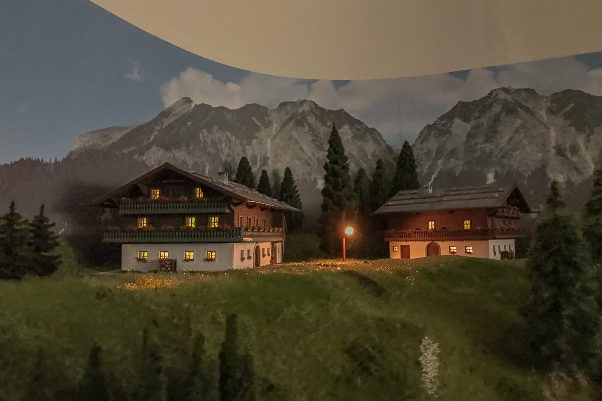

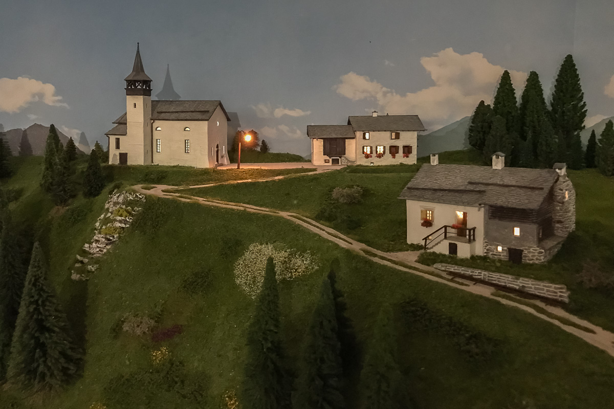

Sono tutt'altro che un esperto in materia ma comunque ti illustro brevemente quello che ho fatto io.
Gli edifici del mio plastico (parte RhB, l'unica realizzata per ora) sono ereditati dal vecchio "Solis" e quindi già costruiti e verniciati.
Tutte le finestre avevano già le tende (fornite nei vari kit di montaggio).
Nel vecchio plastico non erano illuminati.
Ho provveduto a schermare per bene le pareti interne con nastro isolante nero (o con vernice nera in posizioni difficili da raggiungere).
Ho anche schermato qualche finestra.
A questo punto ho forato il tavolato al centro della base d'appoggio di ciascun edificio e ho posizionato un led (Brawa 94700 - luce bianco caldo) che ho collegato ad un alimentatore a 12V.
Il circuito è dotato di interruttori (uno per "Solis" e uno per "Susch") in modo da spegnere il tutto se sto tenendo l'illuminazione della stanza al 100% (le luci negli edifici non si vedrebbero comunque).
L'illuminazione del plastico è dotata di dimmer e quando voglio ricreare una situazione serale o notturna lo regolo di conseguenza lasciando comunque un minimo di luce per vedere dove si mettono i piedi e per vedere i treni nei tratti lontani dalle due stazioni.
Per i led conosco soluzioni più economiche (ritagliandoli dalle strisce) ma ho acquistato i Brawa molto scontati (erano in promozione a 0,99€ cad.) e me ne servivano pochi.
Allego qualche immagine (scattate prima di oscurare alcune delle finestre).
Foto di scarsa qualità: non avevo collegato ancora il dimmer.
La luce nella stanza è spenta ma ne filtra un pò dalla contigua cantina, proiettando delle ombre sgradevoli.
Adesso la resa è decisamente migliore.
Scatterò nuove foto...
Se vedono anche anche due lampioni, eredità del mio primissimo plastico DB e ancora con luci ad incandescenza.

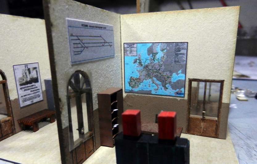

Io ti faccio vedere ad esempio la stazione.
Kit in resina "aperto" da appoggiare sullo sfondo ed interni riprodotti. Le luci sono delle strip LED, prese a spezzoni di 3 e collegate direttamente a 12VCC.
Il " piano di sopra " e' separato con una striscia di cartoncino, alcune "stanze" sono illuminate, altre cieche. Le stanze illuminate sono arredate e decorate alle pareti con imitazione di arredamenti.
Alcuni edifici hanno un "arredamento interno", una semplice scatola di cartoncino con incollato il "disegno" dell'interno (foto stampata a computer), ed illuminato con un singolo o piu' LED sopra.
Questa e' una "scatola" (il salone delle feste), poi ci ho messo i personaggi, notate il cavo delle luci.
e questo l'interno del negozio di biciclette, una volta montato sull'edificio. (non ho foto dell'altro palazzo montato)
