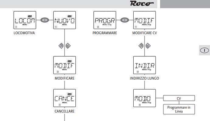

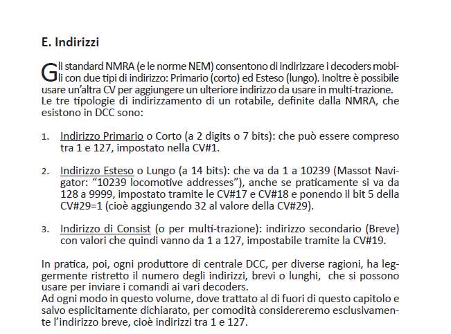

Scusa, ma in DCC non conosco nessun indirizzo alfanumerico.
2024-02-23_134216.jpg [ 60.26 KiB | Osservato 1675 volte ]

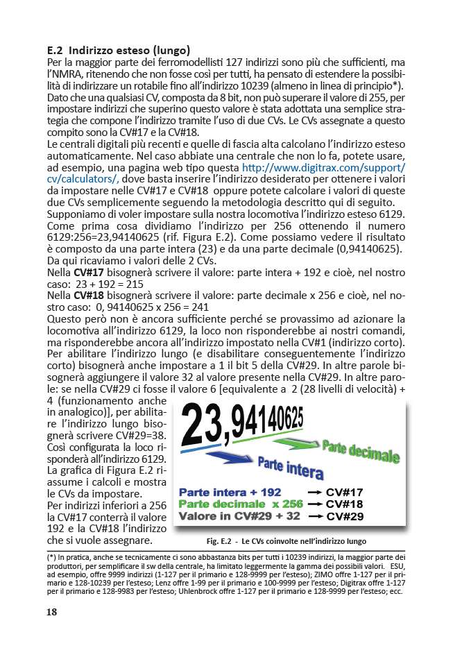

Per impostare l'indirizzo lungo su un decoder si usano la CV17 e la CV18. Questo indirizzo va poi selezionato abilitando il bit[5] delaa CV29.
Quindi con il MultiMAUS se devono impostare le CV17 e 18 e poi modificare la CV29 (solitamente aggiungendo 32 al valore già inserito).
Allego una spiegazione con esempio per chiarezza.

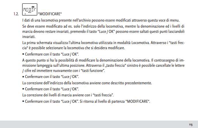

Va bene, ma allora non chiamarlo "indirizzo lungo" :D
Per modificare la denominazione della loco scritta nell'archivio devi entrare nel programma MODIF e, come descritto a pag. 113 del manuale del MultiMAUS, correggere la denominazione della loco, confermando poi i passi di velocità e l'indirizzo.
Roberto

Mi si scusi se ho usato termine inappropriato.
Grazie.
