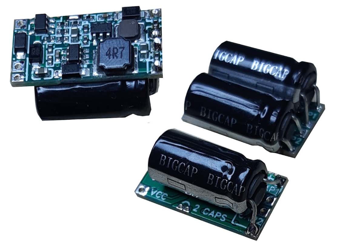

Ciao Daniele,
solitamente è presente tutta l'elettronica che serve per la carica e scarica inclusa la parte di step down/up per l'associazione con super condensatori che hanno tensioni di lavoro a 5,4V.
2024-05-23_091754.jpg [ 68.94 KiB | Osservato 2683 volte ]

Scusa Daniele ho capito male.
Il condensatore va normalmente collegato al + e al - del decoder, per cui la resistenza va messa per regolare la corrente di carica del condensatore (altrimenti all'accensione il condensatore è praticamente un corto e con l'aumentare dei Power Packs la centrale andrebbe in protezione). In parallelo va poi messo il diodo per fare in modo che, quando serve, il condensatore possa fornire tutta la corrente richiesta (senza diodo la resistenza limiterebbe la corrente anche in scarica).
