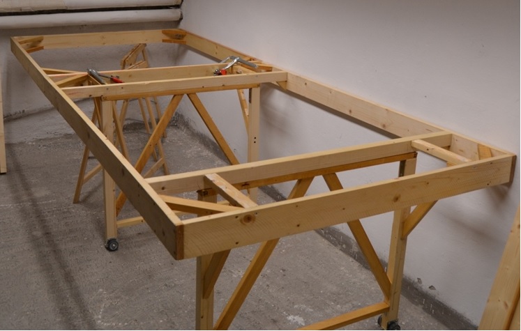

Se usi solo viti e staffe metalliche provvedi anche ad inserire nei punti principali, e alle gambe, dei listelli angolari di irrigidimento (che formino una sorta di squadra) come nella figura seguente
SOLO LEGNO.jpg [ 93.69 KiB | Osservato 2645 volte ]
