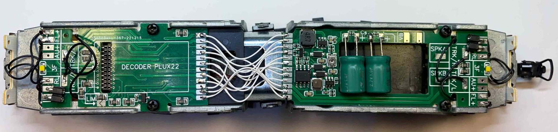

Buongiorno. Vorrei far sapere che, per chi fosse interessato, è disponibile la pcb per fare l’aggiornamento delle Roco E.656 con interfaccia a Nem652 (8poli). La nuova pcb ha un’interfaccia digitale PluX22, tutte le uscite indipendenti e include un Power Pack con condensatore da 0,5 Farad. Il kit comprende anche le due maschere per chi vuole aggiungere il quadro comandi illuminato.
La stessa pcb può essere usata anche sulle analoghe articolate Roco E.645 4 E.646 (dove il terzo faro non è ovviamente usato).
Il QR rimanda alle istruzioni per l'installazione.
Per informazioni scrivere in mp.

Arrivo eccomi. Alcune foto della mia trasformazione 655 Roco.

Lavoro facile, sono a metà. Alla prossima.

ciao, eccomi loco finita.

Trasformazione facile, per tutti, buon circuito o PCB con la mascherina in dotazione si impreziosisce il modello, Funziona tutto alla perfezione senza perdere la testa con i settaggi e parametri da aggiustare. Inserendo il decoder nuovo ha funzionato tutto alla perfezione al primo colpo.
