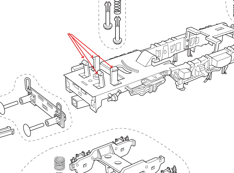

una domanda: come si sganciano i cassoni del 428 HRivarossi ?
grazie.

Ciao ... opeazione mai eseguita, ma guardando l'esploso del modello ti direi:
a) liberare la cassa (come indicato)
b) quindi disimpegnare i perni che fermano i cassoni
E428_1.jpg [ 171.82 KiB | Osservato 1674 volte ]
E428_2.jpg [ 95.22 KiB | Osservato 1674 volte ]

ah ! ecco ! la parte di come si deve agire per sganciare i cassoni non è riportata nei fogli allegati in mio possesso ! grazie.
ma sui devono smontare i carrelli prima di agire su i perni ?
grazie.

tartarugaR ha scritto:
ma si devono smontare i carrelli prima di agire su i perni ?
grazie.
Non credo ... sollevando la cassa restano a vista le teste dei cassoni che sono aperte e quindi puoi agire da li (con delicatezza)
