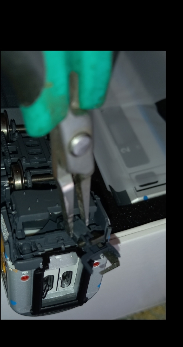

Io ho provato con tutti i ganci che avevo a tiro, compresi i Marklin, e sono entrati e usciti senza problemi.
Ho fatto estendere il timone e l'ho tenuto fermo con una pinza a becchi stretti, non una pinzetta.

Sono esattamente come le mie carrozze. Riesco a estendere il timone come hai fatto tu ma per raggiungere le linguette da premere ci vuole una pinzetta di precisione angolata credo

E tu non le stringere ... prendi il portagancio con una pinza che non scivoli, tieni saldamente il tutto e dai uno strattone deciso al gancio (questo ti stavano suggerendo :wink: ).
