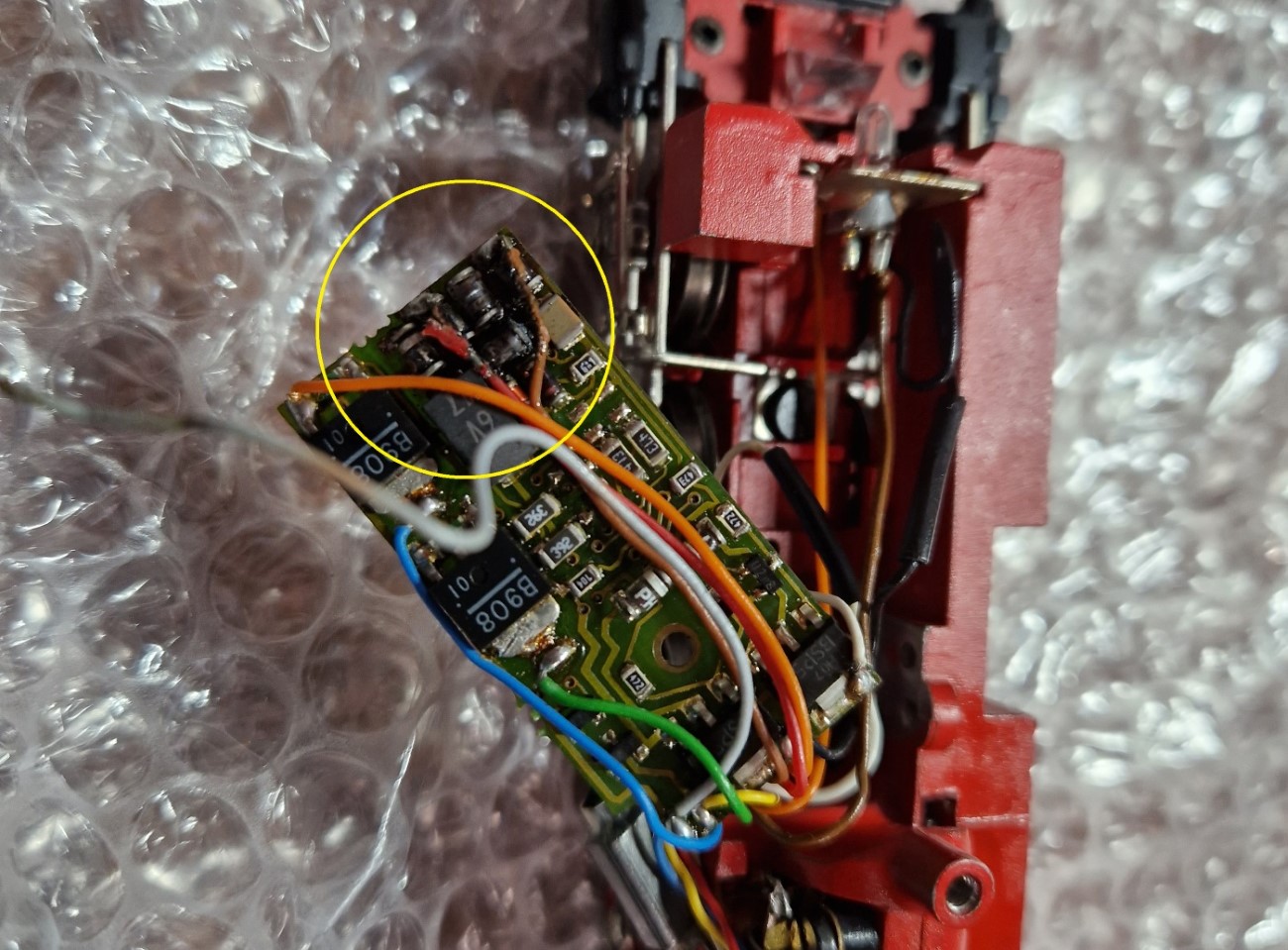

Salve,
ho una vecchia loco Maerklin HAMO Digital (con gancio Telex) che non funziona a causa del perenne stato ti corto circuito.
https://i.ebayimg.com/images/g/ADoAAOSw-wVelbxj/s-l1200.jpg
Credo che il cuore del circuito sia andato: un filo è staccato, altri hanno la guarnizione sciolta (dal calore di un corto circuito, credo), alcuni componenti elettronici sono bruciati.
20241008_151105.jpg [ 272.01 KiB | Osservato 757 volte ]
Qualcuno mi saprebbe indicare un decoder sostitutivo da montare, possibilmente Maerklin/Trix MFX + sound?
Inoltre volevo sapere se c'è il modo di "fonderla" con questa locomotiva https://www.maerklin.de/en/products/details/article/37860?cHash=5108171feb2f95c3ea8c26072f1053dd per crearne una digitale MFX per 2 rotaie.
Grazie, saluti
Federico

Ciao ma la serie Hamo è in cc e puoi usare i decoder che vuoi i più prestazionali che gestiscono anche il gancio sono Esu e Zimo ma anche altri. Io ho delle loco a vapore della serie Hamo e con decoder molto vecchi montati e vanno bene.
Mario
