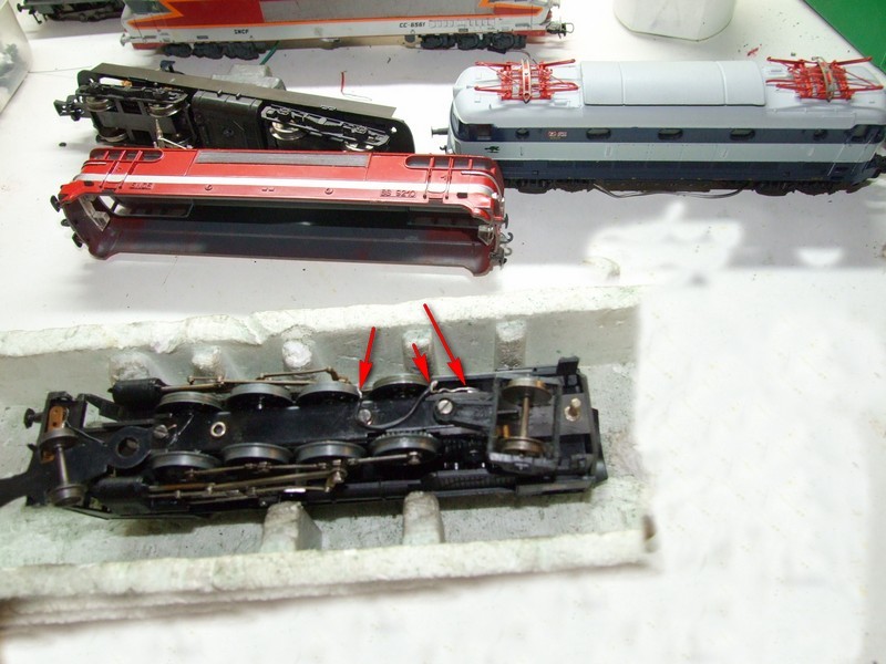

Era sucessa la stessa cosa anche a me'.
Ho risolto il problema utilizzando un cavetto di quelli che si usano per i telefoni,l'ho saldato alla linguetta del motore ( dove ci sono le spazzole e le mollette ),ho fatto passare il cavetto e isolandolo nella parte dove la vite del carter è posizionata e facendo in modo che la stessa vite del carter nell' affrancarlo non mandasse in corto la 141R e dato che il cavetto è abbastanza spesso l'ho sagomato ai bordini degli assi come presa corrente e posso dire che la 141R gira' che è un piacere.
Non cè cosa migliore che lavorarci sui i mori G Lima.

Se guardi la foto della pagina precedente dove si vede la lamella delle luci è facile capire che è imperniata al centro quindi con delicatezza la devi ruotare sul perno di una 15 di gradi in modo da liberare le lampadine che così si sfilano verso il basso (eventualmente aiutarsi con uno stecchino dal davanti del fanale).
C'è poco altro da dire ...
