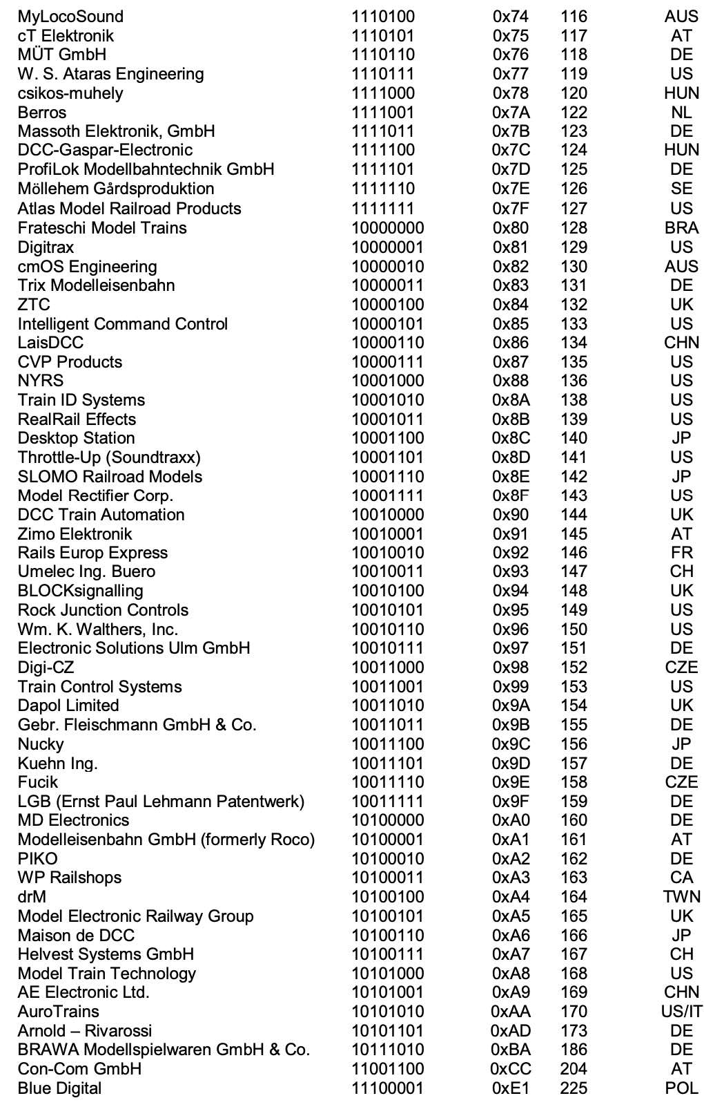

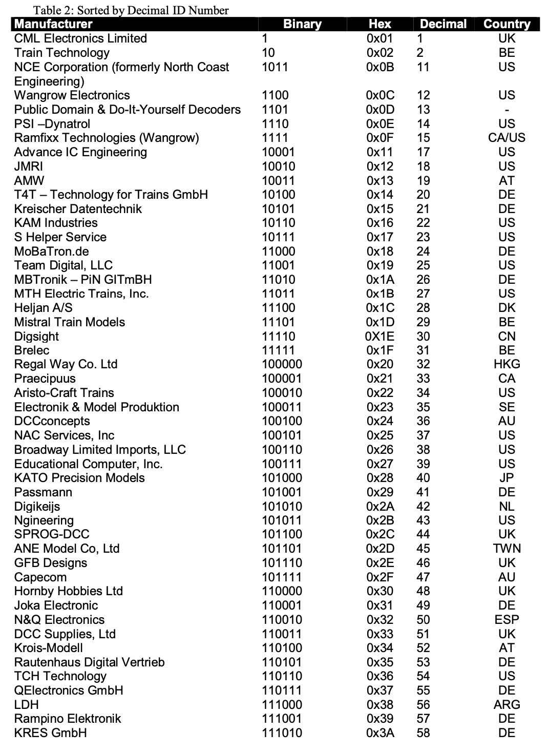

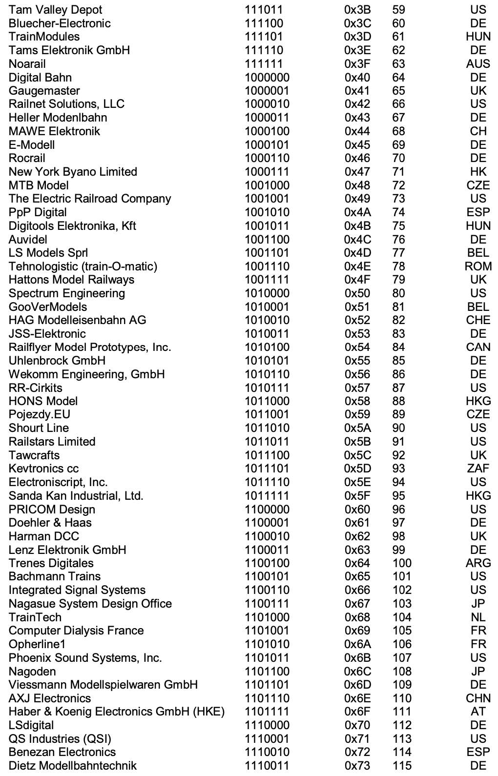

Su questo tema avevo recuperato l'elenco che allego.
Il numero che si trova nella penultima colonna sulla destra corrisponde a quello che dovresti trovare memorizzato nella CV 8.
elenco produttori decoder 1.jpg [ 263.44 KiB | Osservato 1524 volte ]
elenco produttori decoder 2.jpg [ 247.88 KiB | Osservato 1524 volte ]
elenco produttori decoder 3.jpg [ 228.38 KiB | Osservato 1524 volte ]
Su sito dell'NRMA : https://www.nmra.org/dcc-working-group , c'è l'elenco ufficiale https://www.nmra.org/sites/default/file ... _2_2_5.pdf è sempre l'NMRA ha definire quei valori.

BuddaceDCC ha scritto:
Esatto.
Avevo salvato il pdf ma non avevo memorizzato la fonte :oops: :oops:
Quindi prima ho dovuto fare lo screen shot dell'elenco ma molto meglio fornire il link!
:wink:
