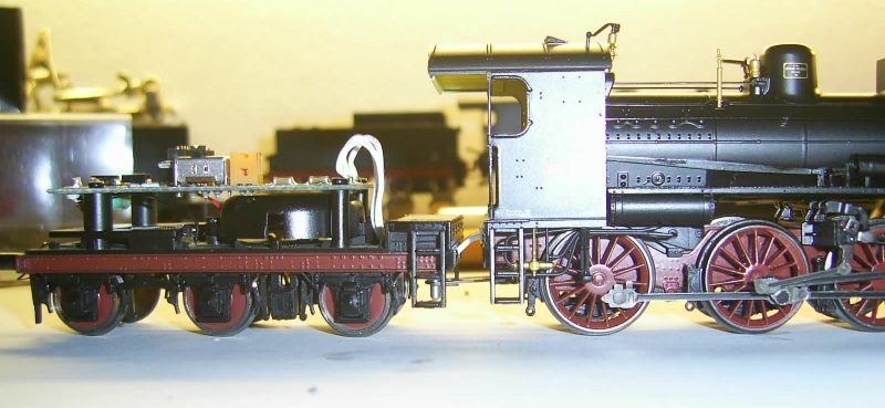

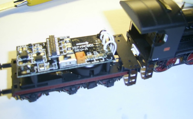

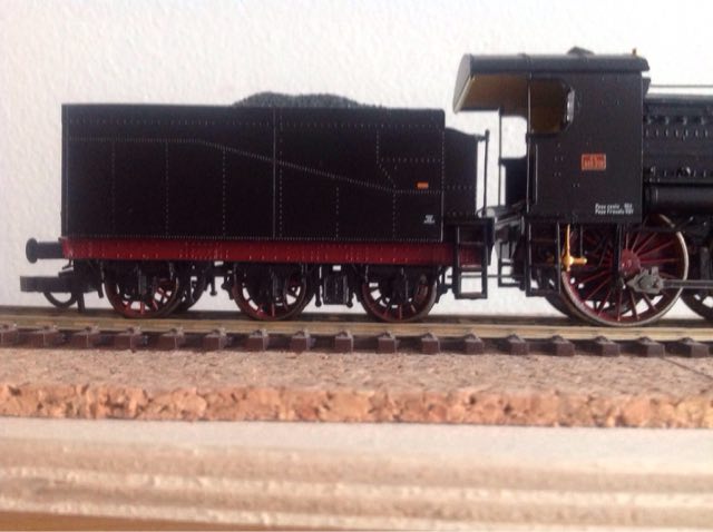

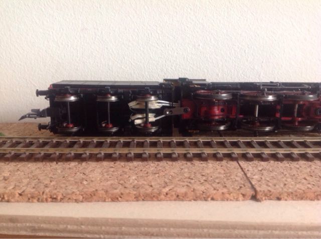

Ecco una foto da sotto (curiosamente i cavi nuovi sono tutti bianchi tranne uno), ho tagliato quelli che non servivano.
La foto dal fianco mostra che l'intervento è invisibile, e sicuramente sarete meno rozzi di me nell'esecuzione.
Non è elegante, ma funziona!

ti dico che è un'ottima idea fare i cavetti che arrivano fino al tender e poi da li con un ginocchio (piu sottile o utilizzando spadine con angolo) di 90° salgono nel PCB.
soluzione fattibilissima e molto robusta...
si puo fare piu bella e pulita senza dubbio e la farò invisibile, ma quello che conta è l'idea che è ottima. Nelle connessioni filo grosso/filo sottile basta mettere un po' di termorestringente e colorare i fili bianchi di nero.
PS.ho controllato adesso e ho notato che Oskar nella 685 ha fatto i cavetti del connettore molto ma molto piu lunghi delle signorine.... bah, se n'erano accorti quindi... Ora sono andato a controllare tutte le oskar e mi sono accorto che pure una 640 aveva un filo saltato, ma non influenza nulla, strano. Quindi, con tutte le attenzioni del mondo e quanto ne vuoi, ho la 625, 640 e 623 che hanno almeno un o piu fili staccati nello spinotto. Nonostante Lucariccione non sia d'accordo, penso che sia dovuto ai fili troppo corti. Maneggiando spesso la locomotiva o facendo manutenzione secondo me il distacco è molto ma molto possibile.

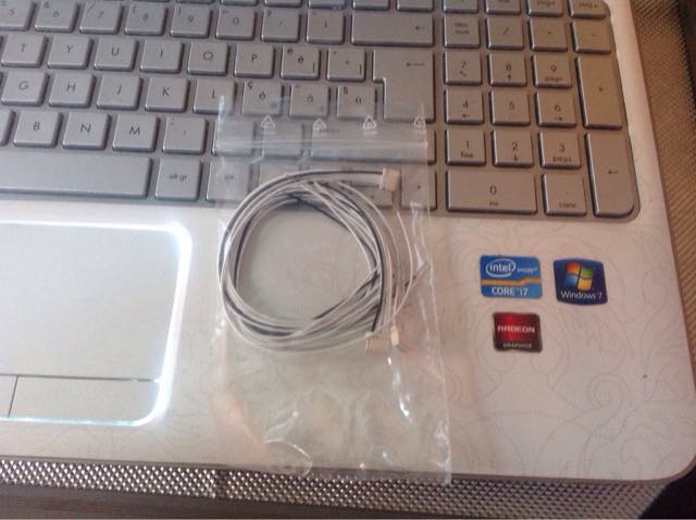

Ecco l'oggetto del desiderio, costa meno della spedizione, conviene prenderne un po' di scorta:

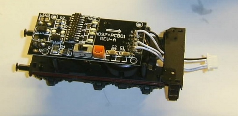

MessaggioInviato: sabato 9 aprile 2016, 13:47
Messaggi: 2205
Località: Agram

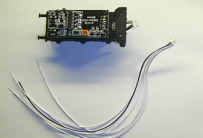

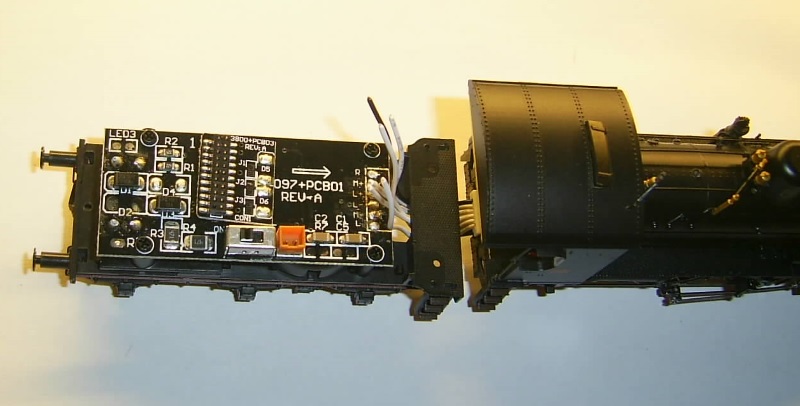

confrontando le mie "vecchie" oskar (due 625, due 640 e due 623) con le nuove prese dsl toscano (685 e 625 con tender da 22mc) delle ultime sfornate, si vede chiaramentre che i fili delle ultime versioni uscite sono molto ma molto piu lunghi!
quindi per evitare altre distruzioni (e difficili da riparare) procederei all'allungamento dei fili (lato tender) in modo da scongiurare future facili rotture.
appena fatto metterò un breve tutorial per i meno pratici.

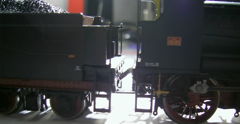

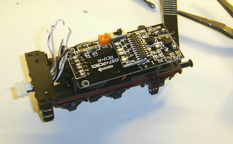

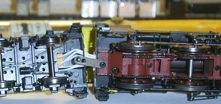

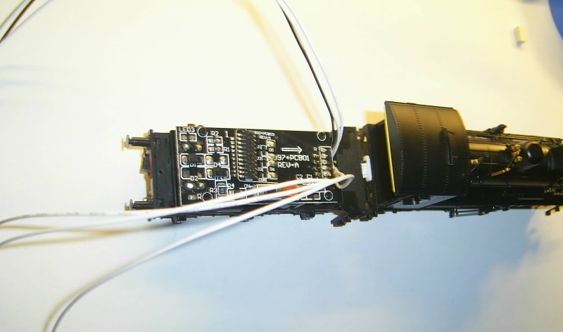

per ora:
riparazione fatta con i cavetti di Robot-Italy, metto le foto del passo-passo, niente di chè, solo per chi non sa come sbrigarsela.
i cavetti vanno benissimo e la locomotiva si tira il tender senza nessun inceppamento, l'importante è dargli la giusta sagoma....
per la 625.091 ho utilizzato 4 fili perche ha i fanali elettrici non illuminati, ma in ogni caso ho provato anche con 6 e non cambia nulla (vedi foto di pancia con 6 cavetti locomotiva-tender)
le piste sul PCB da saldare sono:
R binario dx
M+ motore positivo
L+ luce positivo(non connesso)
L- luce negativo(non connesso)
M- motore negativo
L binario sx
problema risolto!
