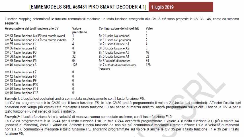

Ciao, recentemente ho preso il D 141 Piko (con sound su decoder PIKO originale) e il D 145 Piko (sul quale ho installato il decoder UHLENBROCK art. 74560 Plux 22 Intellidrive) e la loco 186 PIKO sound (con decoder PIKO originale).
Per tutte queste loco non sono riuscito ad attivare una funzione che consenta di avere contemporaneamente accese le luci bianche su entrambe le testate, molto interessante soprattutto per la 141 e 145 quando effettuano manovre.
Dov'è l'inghippo?

Devi cercare sulle istruzioni (manuali) dei decoders installati e modificare la mappatura delle funzioni associando le uscite delle due luci di marcia alla funzione che vuoi usare per attivarle.

Queste sono le CV interessate per la mappatura del decoder PIKO 4.1 che credo sia sicuramente sulla D145.
