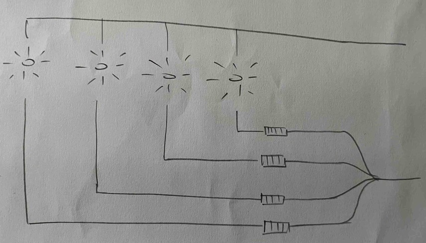

Mi sono cimentato nella costruzione di una torre faro che illumina con quattro fari (quattro microled da 1.8 mm). Ho proceduto a cablare ogni led indipendentemente in modo che se uno si rompesse, i rimanenti continuerebbero a funzionare.
Il produttore del kit fornice, insieme ai led, anche delle resistenze (in gran numero) che dalle istruzioni non è chiaro come vadano montati: ogni led deve avere la sua resistenza? Andando per intuito (forse sbagliato :oops: ) ho quindi collegato insieme ai cavi dei led 4 resistenze (tutte insieme) con i cavi provenienti dai led e con un cavo in uscita diretto all'alimentazione. Provando con una batteria il tutto funziona, ma sembra davvero un accrocco con "tutte quelle resistenze", sono necessarie tutte e quattro?

Come regola e sicurezza conviene mettere una resistenza per ogni led,se no può mettere una resistenza ogni 2 led sul filo del positivo. Al massimo ma sinceramente non lo consiglio una resistenza un po' più grande in questo caso sul positivo e colleghi tutte e 4 ,ma ripeto non telo consiglio soprattutto e su una torre e diciamo difficile manutenzione se si brucia un led.

Quindi diciamo questo schema dovrebbe essere corretto, grazie!
Va bene così,dopo le saldature del caso proteggi il tutto con nastro isolante. Oppure fai un piccolo circuito con le bassette millefiori

Il calcolo delle resistenze è anche funzione della tensione di alimentazione, secondo la nota legge di ohm V = R*I. Tenendo presente che i led che hai dovrebbero avere una corrente massima di 20 mA, e che più lontano stai dalla corrente massima, meno il led rischia di bruciarsi, ti suggerirei di non andare oltre i 15 mA/led (la luminosità si riduce di pochissimo, non essendo proporzionale alla corrente....). In sintesi il calcolo della resistenza diviene: R = (V-3)/ 0,015 (posta la caduta di tensione del led = 3 V).
Se la luminosità è soddisfacente anche a correnti inferiori, non esitare ad aumentare la resistenza....

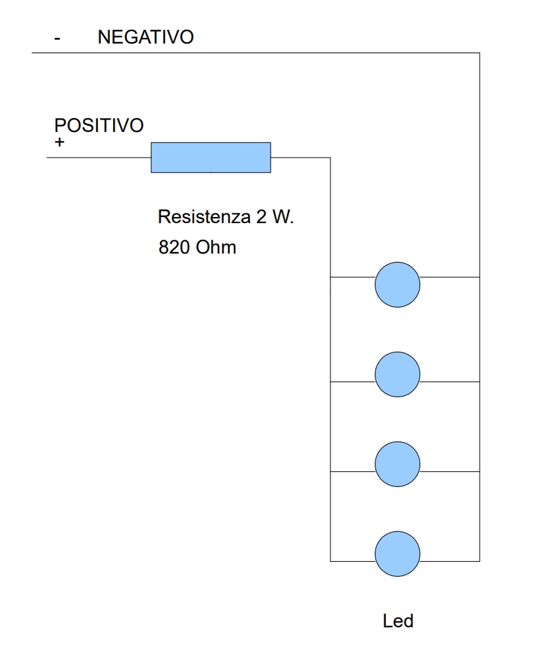

Ciao. Il collegamento suggerito da ICVesuvio è corretto, volevo solo fare una precisazione per ottimizzare il collegamento:
Puoi utilizzare anche una unica resistenza in serie, collegando insieme tutti i led, a patto che inserirai una resistenza di uguale valore ohmmico,
ma con una potenza di almeno 2 watt.
La differenza è solo nel collegamento piu semplice e nelle dimensioni maggiori del corpo resistenza.
Vedi schema semplificato in foto.
