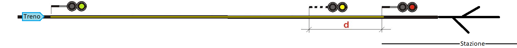

Scusami la puntigliosità, Ralph, ma vorrei farti notare :
Ralph ha scritto:
.. nella regolamentazione FS i segnali non forniscono l'indicazione della distanza dagli scambi, ma si devono posizionare piuttosto in un punto con il fine di assicurare la distanza di sicurezza dagli scambi, permettendo quindi al macchinista lo spazio di frenatura sufficiente a fermarsi prima dello scambio
Il macchinista non si deve fermare prima dello scambio.
Se rosso, deve fermare al segnale.
Linea con segnali avviso e protezione.png [ 27.2 KiB | Osservato 919 volte ]
Ogni treno è fermo davanti ad un segnale rosso, tipicamente in stazione. E stà fermo.
Per far muovere il treno da una stazione ad un' altra occorre che tutto il percorso interessato sia verificato e predisposto, ovvero :
- sono comandate e verificate le posizioni degli scambi
- sono chiusi e verificati eventuali passaggi a livello
- verificata la libertà e l' assegnazione a quel treno di tutte le tratte interessate
- le verifiche continuano per tutto il tempo che il treno utilizza per percorrere la tratta
La somma delle condizioni sopraelencate consente la disposizione a via libera del segnale, con limitazione di velocità (rosso/verde) o senza limitazioni di velocità (verde).
La corsa è sicura fino al prossimo segnale a via impedita (rosso), prima del quale ci sarà il rispettivo segnale di avviso (giallo).
Se a valle del segnale ci sono scambi, al macchinista non interessa sapere in che punto esatto siano.
Se viene prescritta una velocità ridotta, essa vale per tutto il tratto a valle del segnale fino al segnale successivo, indipendentemente dalla distanza degli scambi dal segnale.
