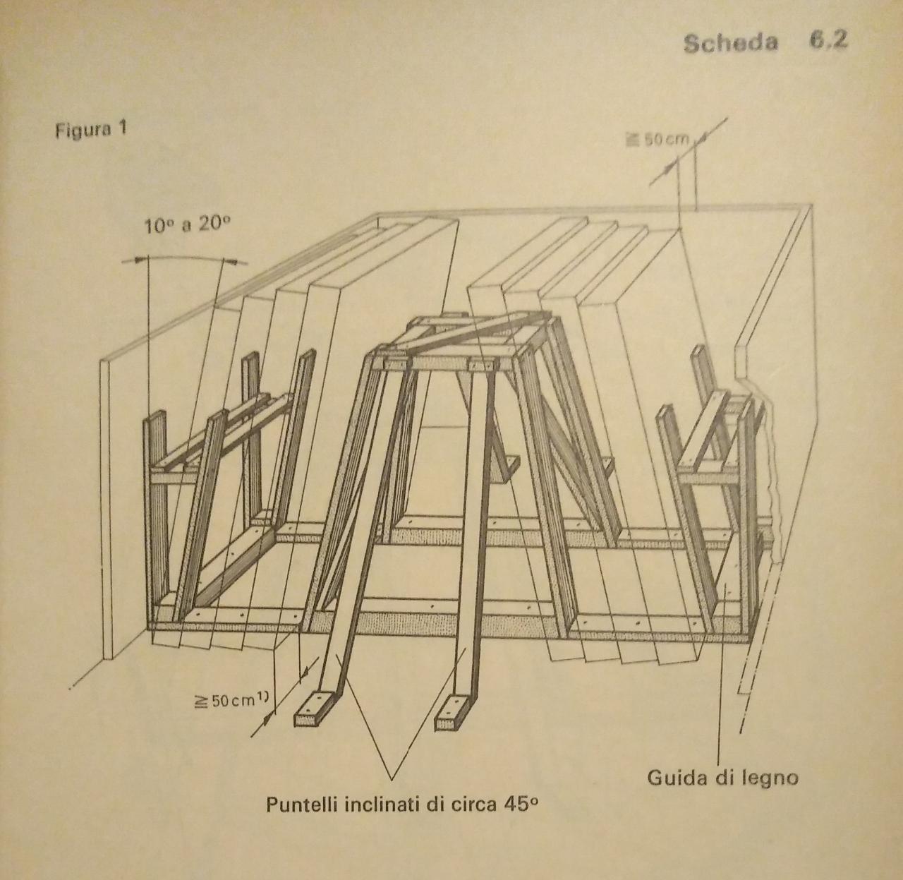

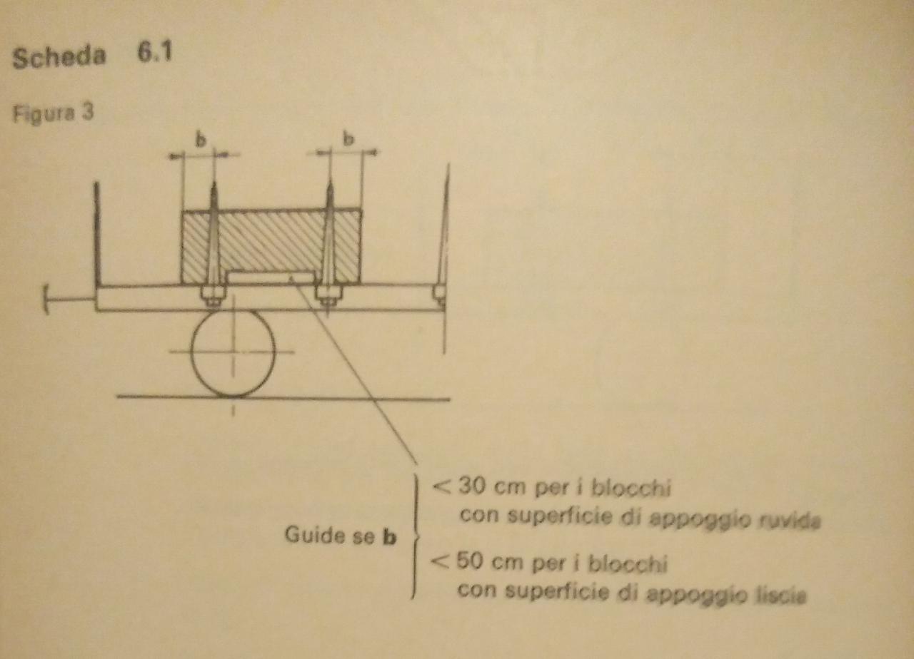

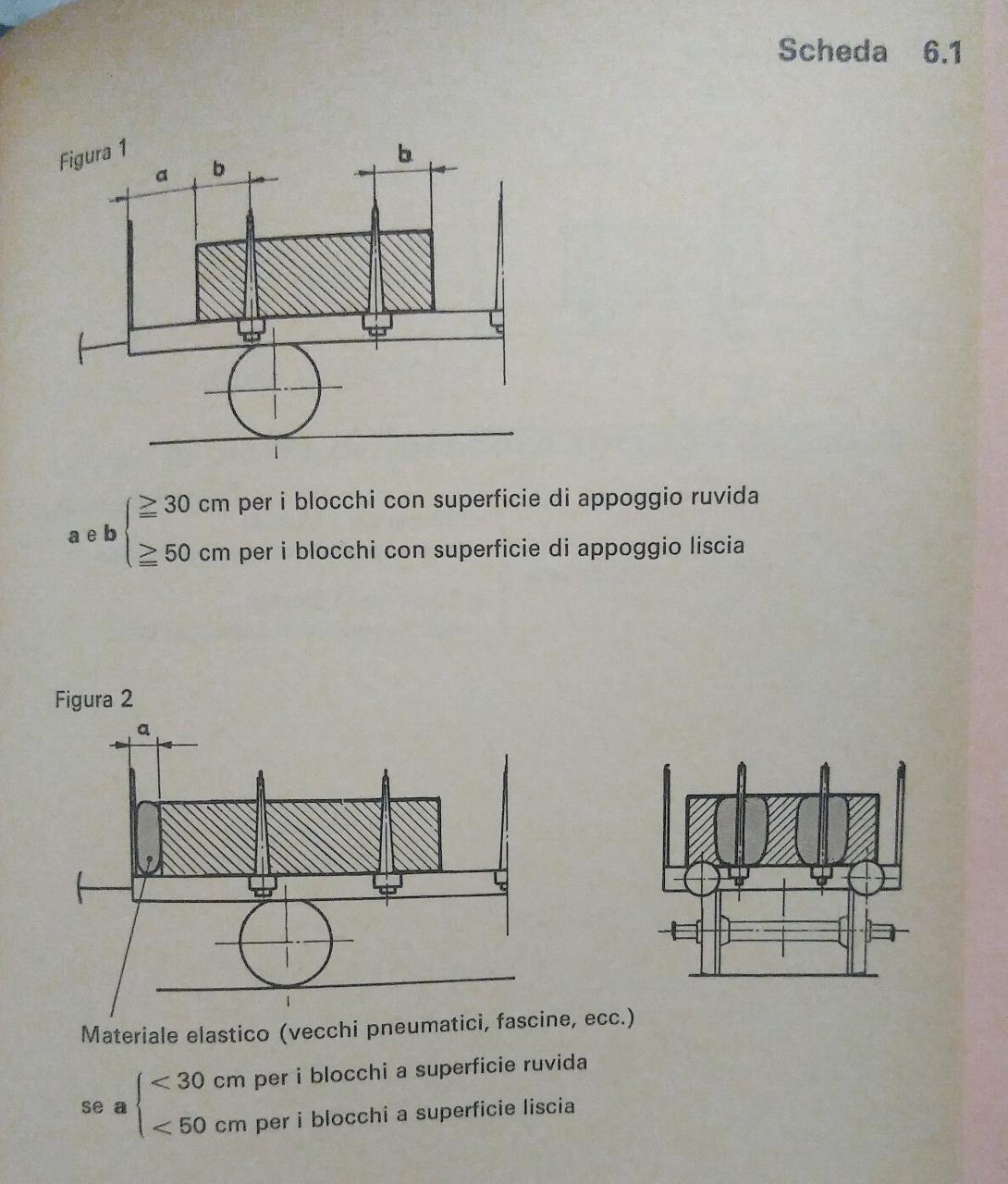

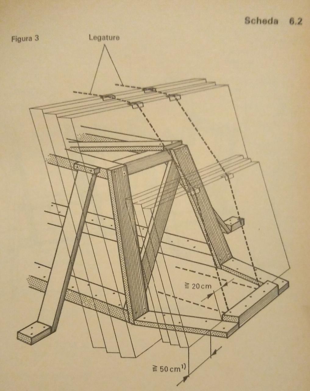

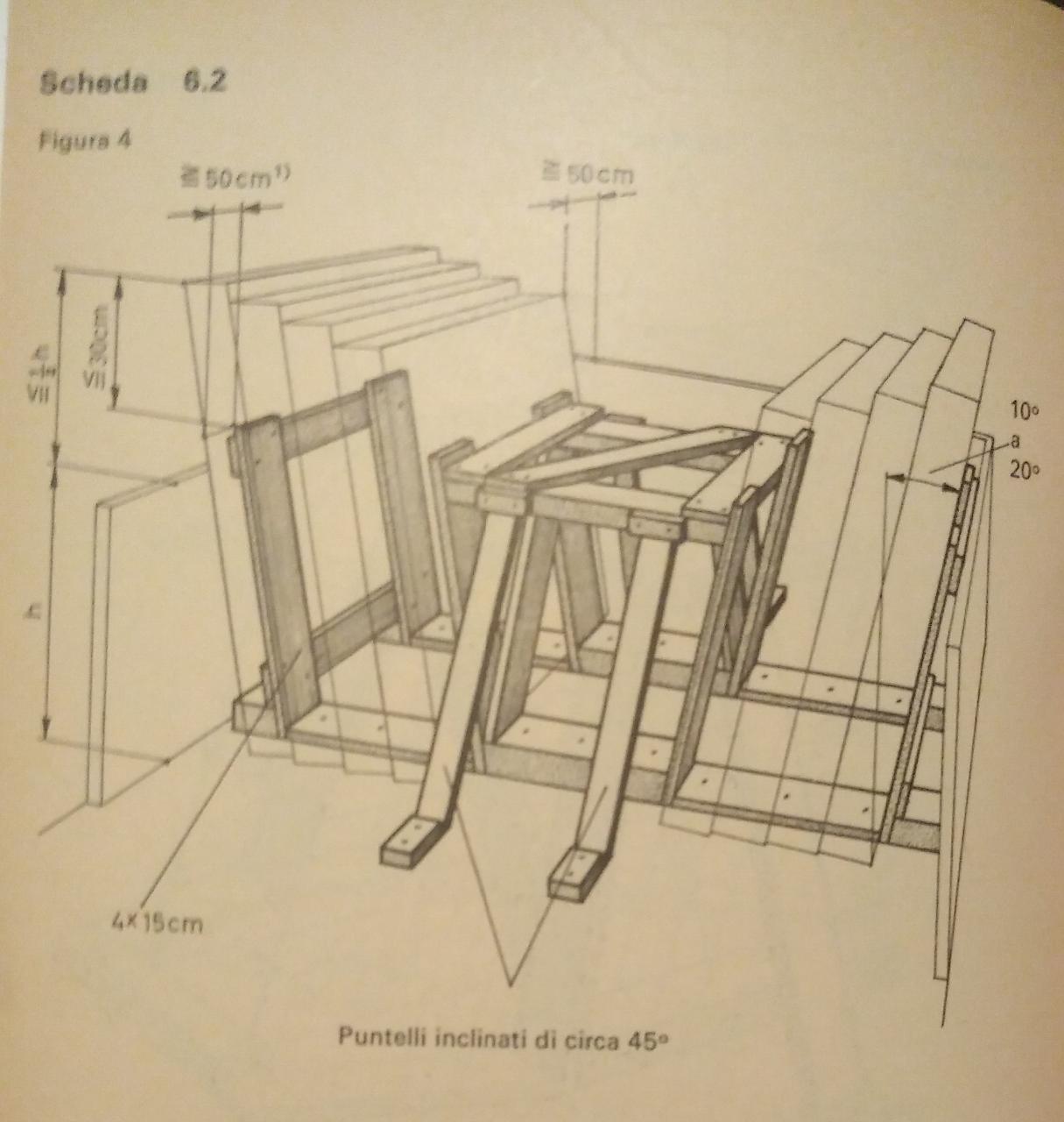

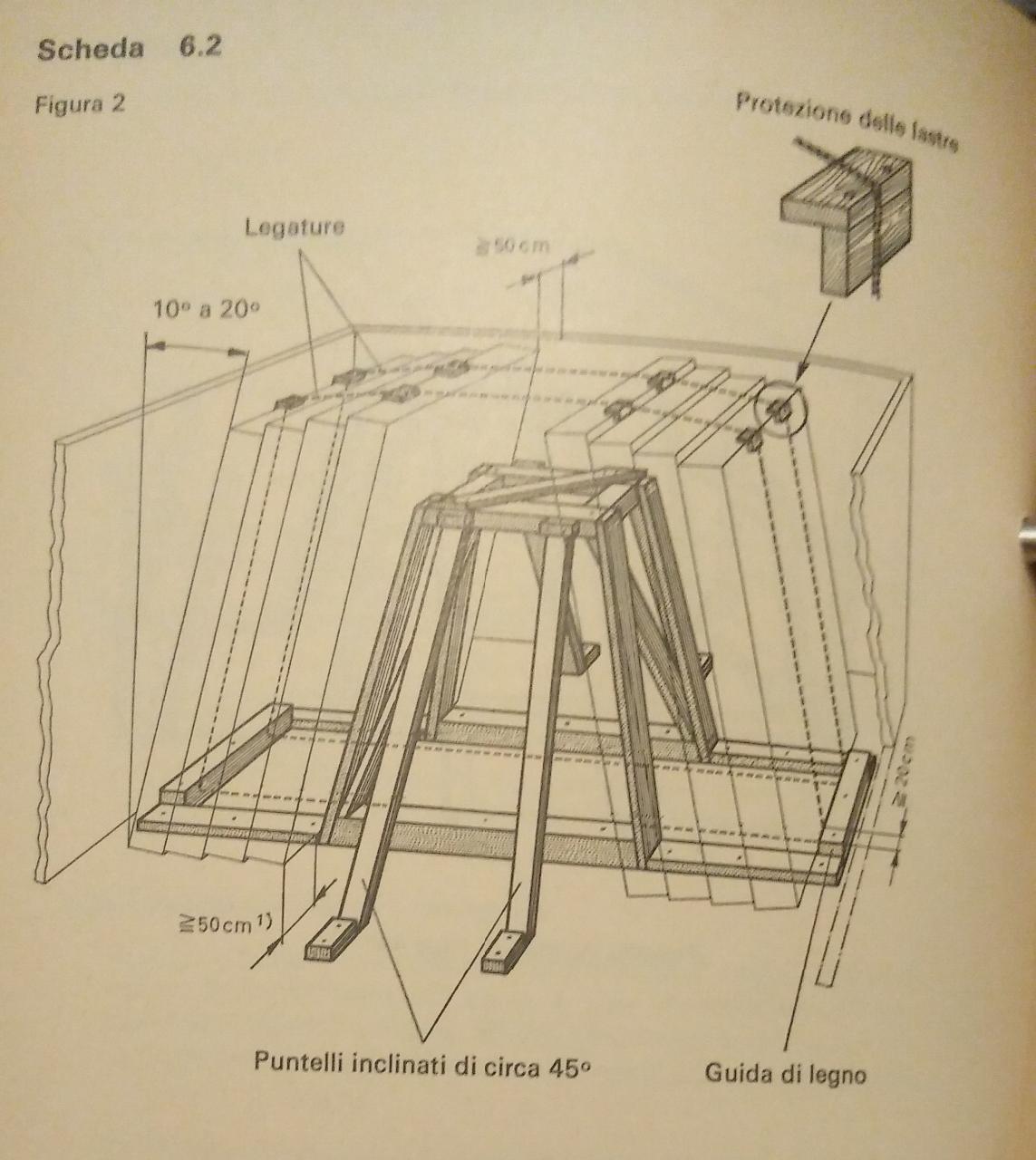

Nei Tomi ufficiali che riportano le prescrizioni per il carico dei carri sono previsti sia blocchi che lastre, con i modi illustrati negli schemi allegati, su carri "con pareti, sponde o stanti".

Dato che il progetto è Marmifera Reloaded, ossia un'ipotesi ucronica di sopravvivenza della FMC fino ad oggi, per trasportare marmo in lastre andrebbe meglio un Eaos o simili che un Rgs? Non lo nascondo, con sponde così alte, possiamo andare più grezzi per fare i sostegni! :wink:

La normazione esposta per il trasporto di lastre è ancora oggi valida? Possiamo copiarla in 1:160 per dei carri Eaos?
