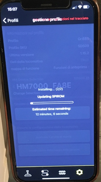

Seguendo le istruzioni dei tutorial e con una certa apprensione ho scaricato la app per comandare questo decoder . Ho un Iphone 12 .
In primis settate la CV 12 al valore 2
Occorre creare un account Hornby.com se non lo avete già ( selezionate la lingua italiana ) poi scaricate la app HM ( basta inquadrare il QR code presente nelle istruzioni ) e avviate la procedura di ricerca del dispositivo mantenendo la lok sul binario alimentata in DCC ma anche il DC 12-16 volts va bene .
Vi appariranno le varie schermate con semplici istruzioni inclusa quella di fotografare la lok , foto che viene immediatamente inserita . ( vedi varie foto)

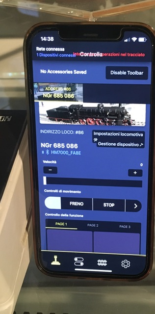

Selezionando poi la icona in basso a sin ( il profilo rotaia) compare il quadro di comando .
La lok va già , ma é priva di funzioni per il comando BT .
Occorre quindi scaricare dalla sezione “ profili “ del sito l’aggiornamento : fortunatamente presente l’immagine della nostra 685
Terminato il processo (forse sbaglando ho ricaricato tutto il dec ) la lok va rimossa dal binario per almeno 5 sec . Rimessa sul binario il BT si ricollega e compare la schermata definitiva della consolle di comando . ( vedi foto )

Commento file: Inizializzazione BT
IMG_8149.jpeg [ 50.22 KiB | Osservato 901 volte ]

Commento file: Update
IMG_8152.jpeg [ 53.21 KiB | Osservato 901 volte ]
Commento file: Consolle finale
IMG_8153.jpeg [ 69.2 KiB | Osservato 901 volte ]
