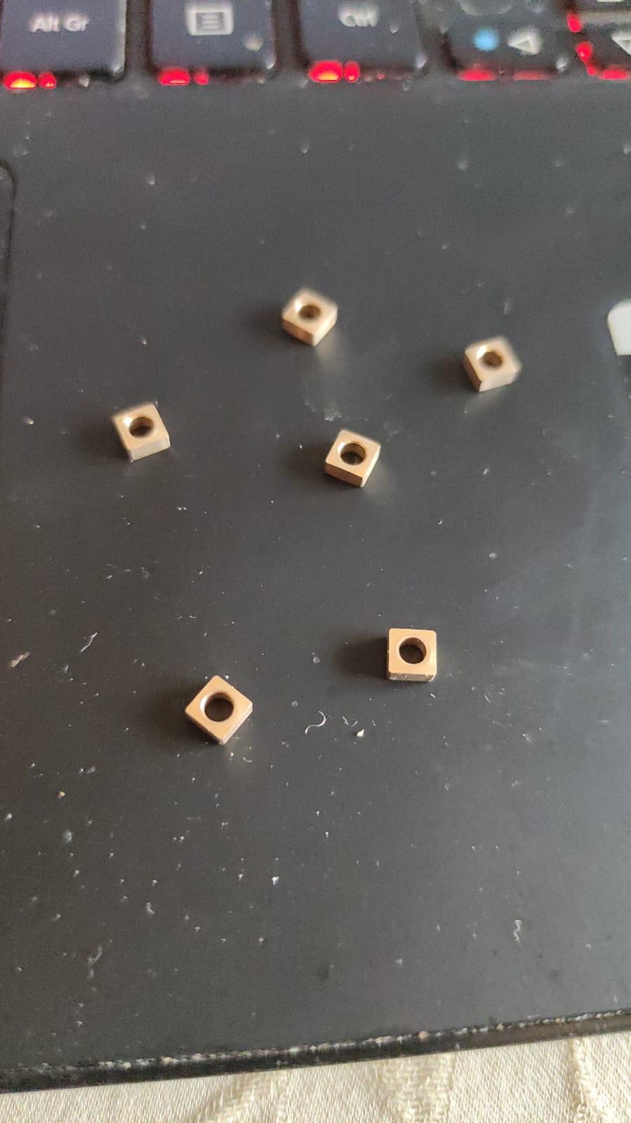

Ecco in foto le boccole su misura per sostituirle nelle articolate Hornby, sono in BRONZO , non in ottone e lo stridio scomprare.
A breve vi fornirò anche gli estremi per dove trovarle , non le distribuisco io...

Claudio , ci vorrebbe un tutorial per mostrare come procedere alla sostituzione
grazie

MessaggioInviato: martedì 28 luglio 2026, 7:33
Messaggi: 6332
Lo sò , spero che me lo mandino...e lo inoltro...

MessaggioInviato: martedì 28 luglio 2026, 20:45
Messaggi: 1446
bene aspetto , insieme alle indicazioni per l'acquisto
