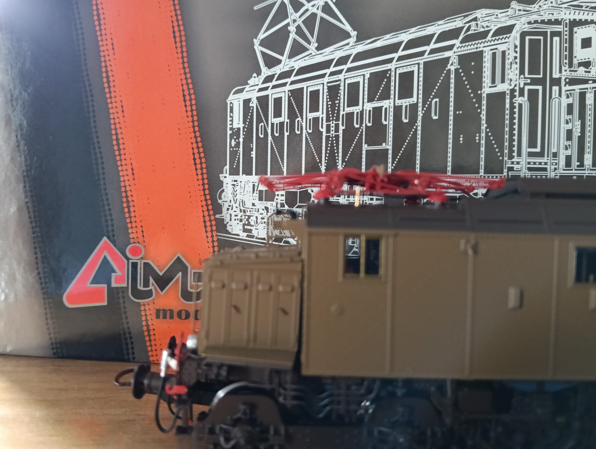

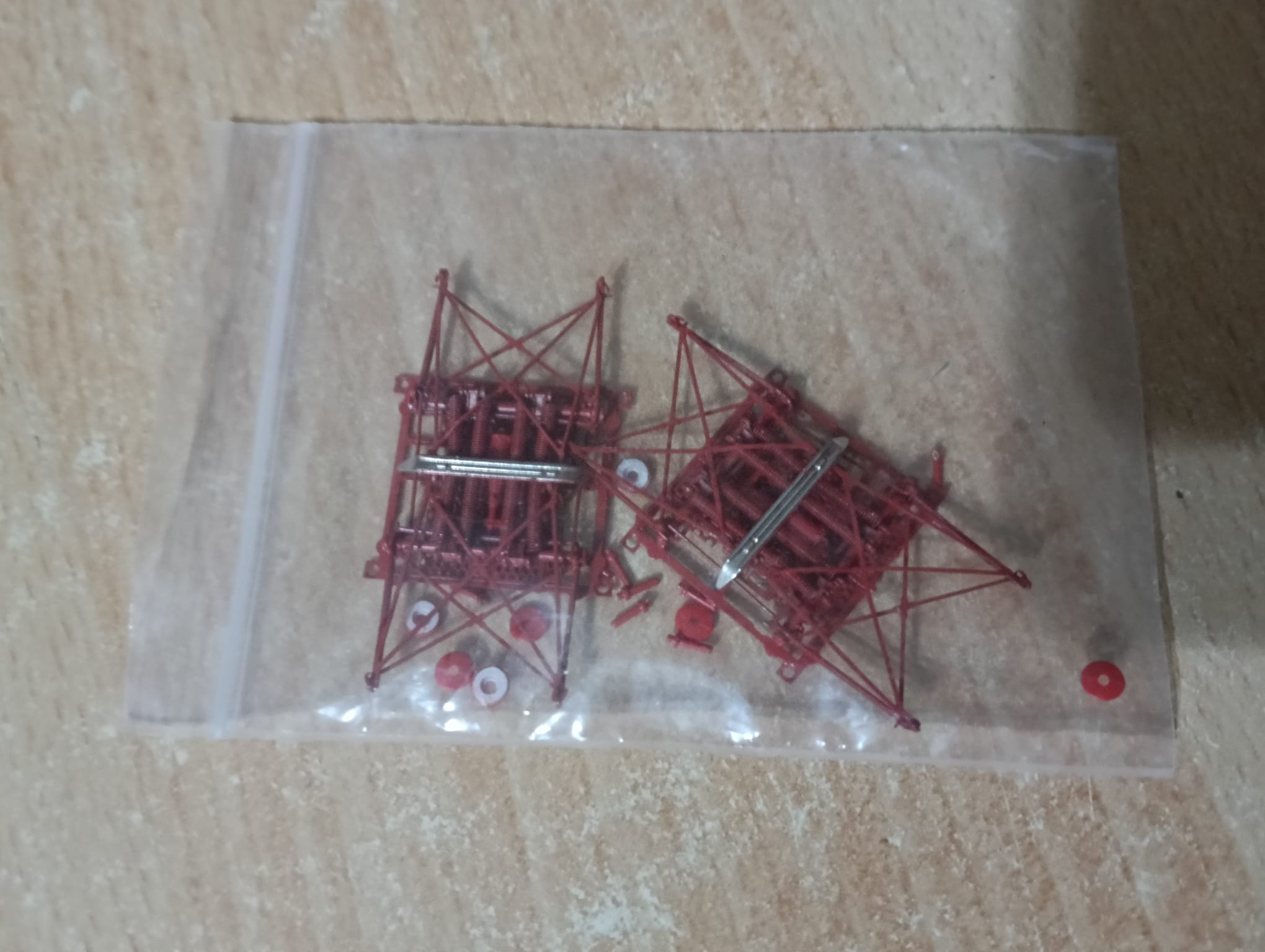

Ad un mio amico la locomotiva e428 103 era arrivata con i pantografi storti. Il servizio ricambi ha provveduto subito spedendo i ricambi!
Dimostrazione di efficienza ed attenzione verso i clienti

Serve una raddrizzata all'avancorpo e ai respingenti impennati.

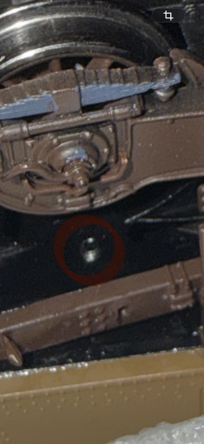

Ciao a tutti, torno a segnalare un problema verificatosi anche sulla prima uscita (428 029).
Sotto la riproduzione delle cabine ci sono delle micro viti che tengono attaccato una base in plastica al telaio, queste sporgono da sotto quel poco che basta per sfiorare i bordini delle ruote montate sui carrelli di estremità.
Fino a quando il rivestimento delle viti tiene, tutto bene, ma quando i bordini strisciano tolgono il rivestimento e allora si verifica il corto.
Sulla prima serie basta allentare le viti di quel poco per farle rientrare nel telaio, cosa più complessa sull’aerodinamica, che avendo una struttura diversa rende molto più difficile l’accesso alle viti.
Io sulla 217 ho risolto mettendo dei piccoli fazzolettini di nastro isolante in prossimità delle punte delle viti così da isolare le stesse dai bordini.
Per il costruttore, mettete delle viti più corte…
