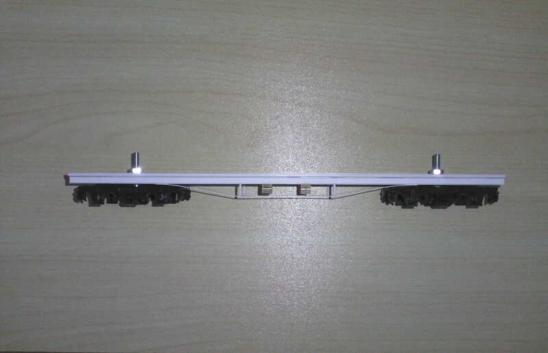

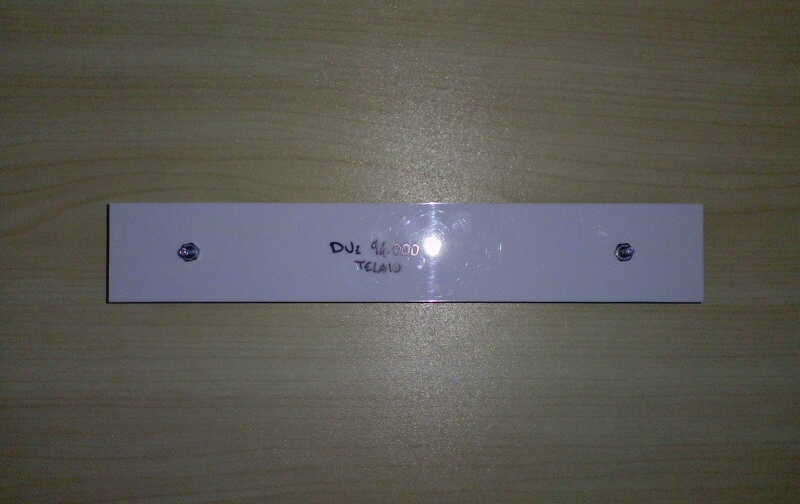

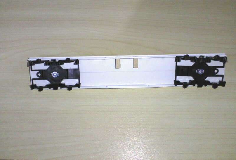

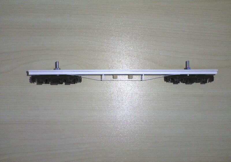

Faccio anche una piccola aggiunta: io invece, mi ero cimentato nel fare per primo il telaio, copiato pari pari da quello delle 100porte Roco; il tutto utilizzando plasticard da 1,5 mm, profilati Evregreen e i carrelli delle Corbellini Hornby
Chiedo venia per le foto (che non sono il mio forte :oops: :oops: ), ma le ho fatte al volo sulla scrivania del Pc.

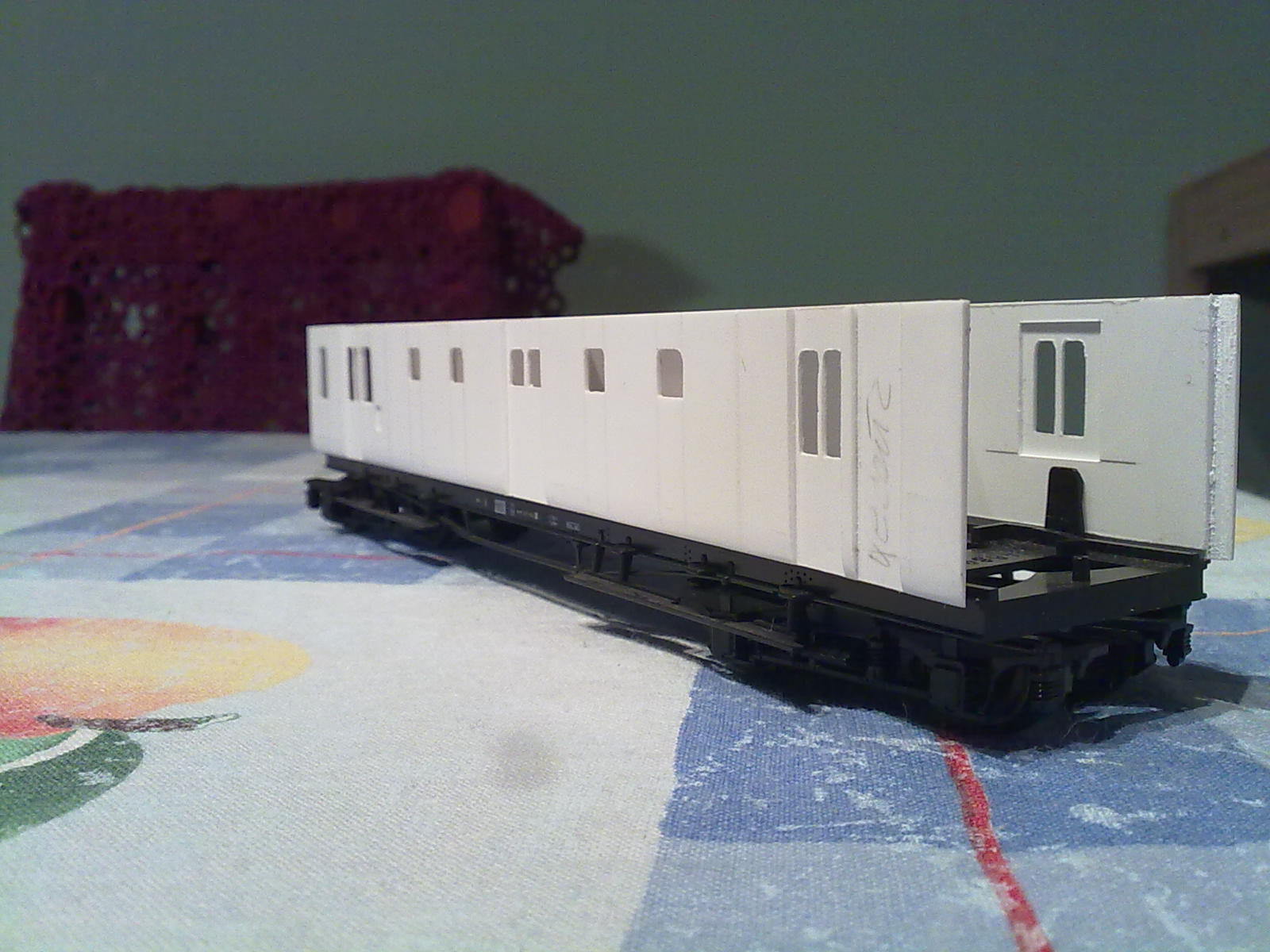

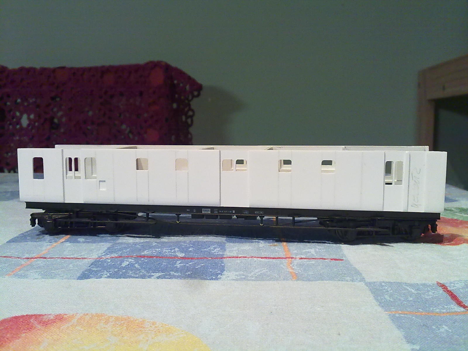

posso dirti che la scocca che hai visto poggia su un telaio roco, come molti hanno notato questi bagagliai postali avevano lo stesso telaio e quindi perchè non usarlo?
ti allego un paio di foto cosi vedi.
