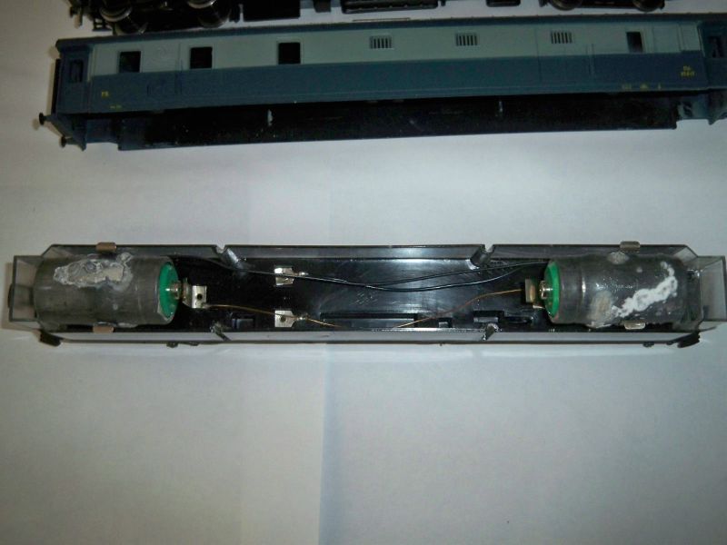

sulla baya c'era il convoglio azzurro, dalle foto del bagagliaio si capisce com'era realizzato il DIC, personalmente è la prima volta che lo vedo

Scusate, ma state confondendo un po' le cose.
1) Le carrozze della confezione 2526 (Treno Azzurro) erano equipaggiate con un banalissimo sistema di illuminazione a pile da 1,5 volt (2 pile in parallelo); le batterie erano collocate nel bagagliaio (ve ne era disponibile anche uno DB venduto singolarmente); da qui l'alimentazione arrivava alle singole carrozze mediante il gancio conduttore (del tutto analogo a quello che la Rivarossi utilizzava nell'accoppiamento tender - vaporiera); il circuito veniva poi chiuso attraverso una delle due rotaie (infatti le sale dei carrelli hanno le ruote conduttrici poste tutte dallo stesso lato). Le lampadine sono da 1,5 volt (una per carrozza) e oggi ve ne è un tipo compatibile nel catalogo Brawa. Oltre alla confezione 2526 erano disponibili altre 4 o 5 carrozze vendute singolarmente e dotate dello stesso sistema di illuminazione (i codici non me li ricordo, ma non mi è difficle procurarli se sono di interesse di qualcuno)
2) Il DIC è tutta un'altra cosa. DIC sta per "Dispositivo di Intensità Costante". Si tratta di un banalissimo circuito integrato con 4 diodi e un transistor che alimentava due lampadine da 1,5 volt che, dunque, si illuminavano appena veniva data tensione alle rotaie; poi, mano a mano che aumentava il voltaggio, la loro intensità aumentava di poco. Per mia esperienza, erano soggette a fulminarsi molto facilmente. Il sistema venne messo a punto per equipaggiare le (allora) nuovissime carrozze CIWL all'inizio degli anni '80. Le lampadine, pur essendo come le precedenti da 1,5 volt, sono però molto diverse, in quanto tollerano una corrente molto meno intensa (altrimenti si fulminano praticamente subito). Se a qualcuno interessa, ho disponibili una decina di DIC completi di sale e lamelle, sia per carrozze CIWL, che per le carrozze "Anni '50"
