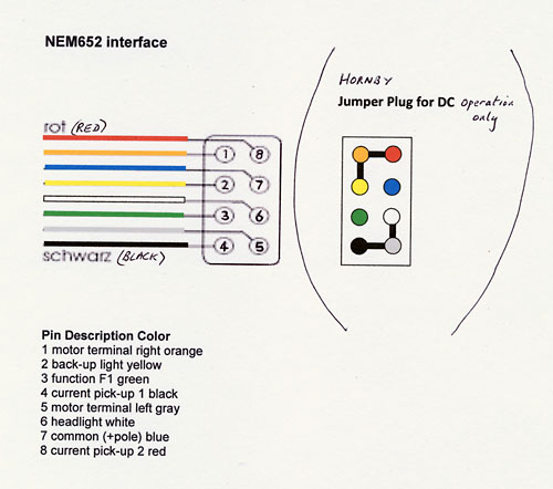

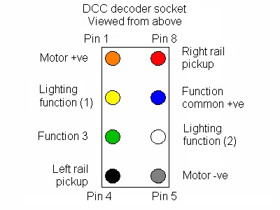

La particolartà della 740 Hornby è che ha i connettori a 8 e 21 pin.
Con grande probabilità mettere il "tappo" al connettore a 8 dovrebbere risolvere tutti i problemi (ma non mi ricordo se quella loco ha anche un tappo per i 21 pin).
Di solito quando viene venduta una macchina Sound i tappi vengono acclusi agli aggiuntivi. Nella tua ci sono ?
Se non ci sono puoi vedere presso un negozio di fermodellismo se ne hanno d'avanzo (attento che ne esistono almeno due tipi: quelli che fanno semplicemente da ponte tra i pin e quelli che hanno su i anche diodi per le luci; a te serve, mi pare, quello semplice ma non ne sono sicuro... comunque non corri rischi: al massimo rimangono accese tutte le luci indipendentemente dalla direzione).
Evantualmente basta ponticellare (con pezzettini di filo di rame infilati nei fori della presa) secondo le immagini che ti allego (NB: riferisciti a JUMPER PLUG FOR DC ... il resto è a complemento).
8-pin-dcc-skt.jpg [ 52.92 KiB | Osservato 1611 volte ]
