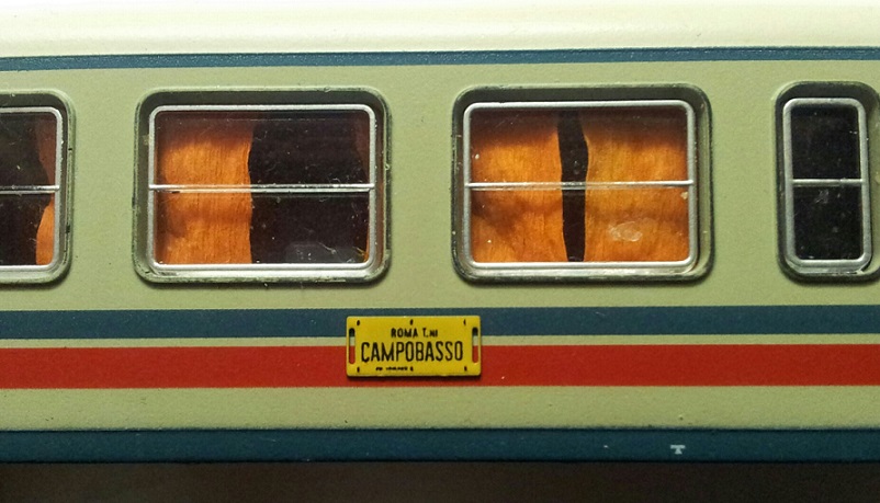

Mi sono fatto una decal e ci ho passato sopra il trasparente opaco, ma penso abbia resistito bene. :wink:
img.jpg [ 117.85 KiB | Osservato 2564 volte ]

Non si sciolgono le decals. Ho spruzzato per anni i modelli della BBR e mai avuto problemi.
L'unico inconveniente è che costano troppo. Ora uso la vernice da carrozzeria, molto più bella e con trenta euro spruzzerò per vent'anni.
