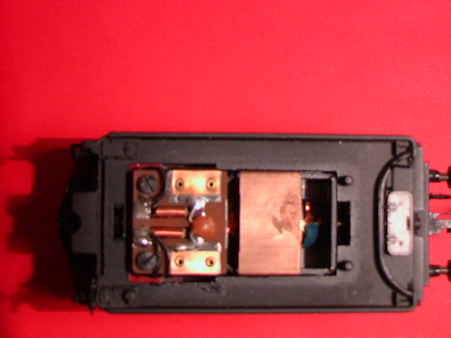

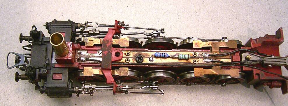

Ho tolto il carbone-zavorra della loco ed ho trovato come vedete in foto questa circuitazione,mi sapete dire dove e come agire coi fili del decoder?

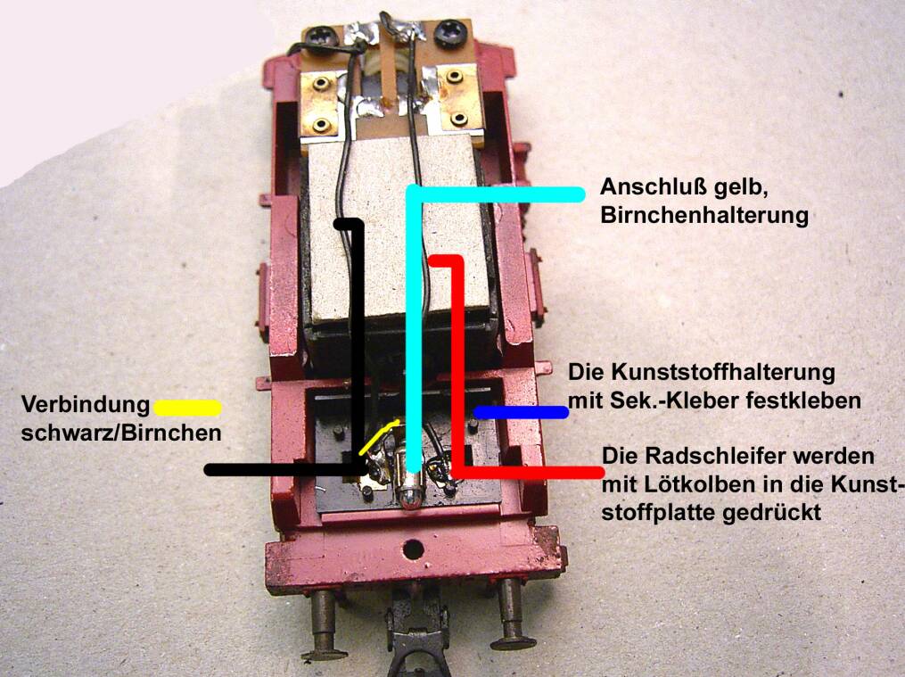

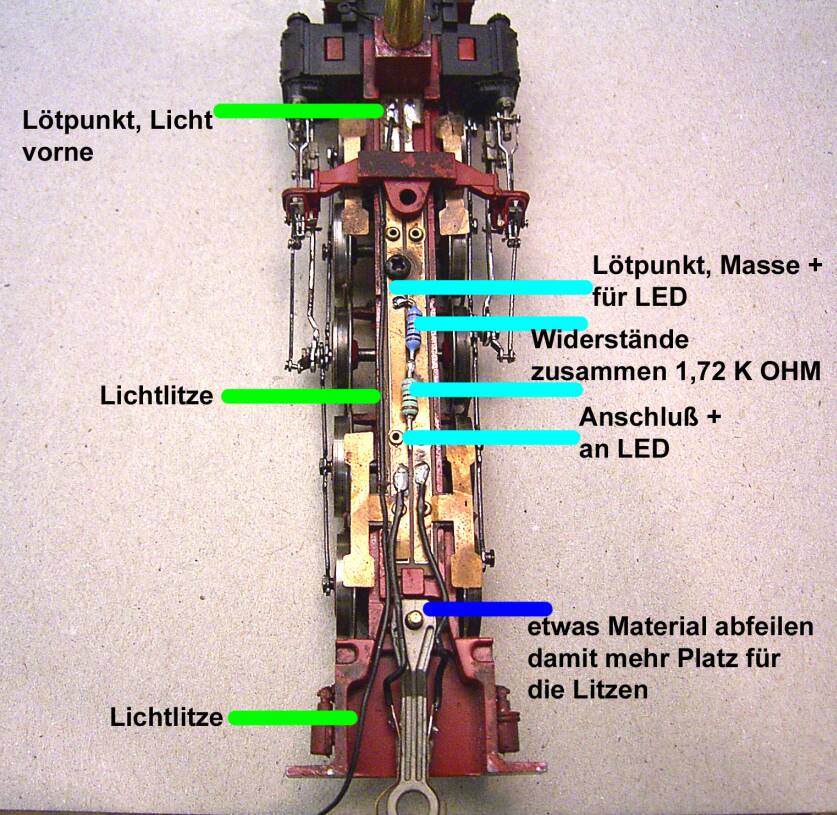

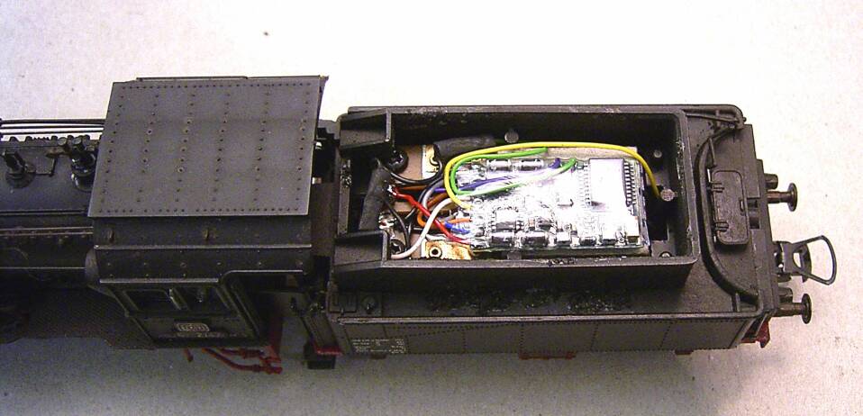

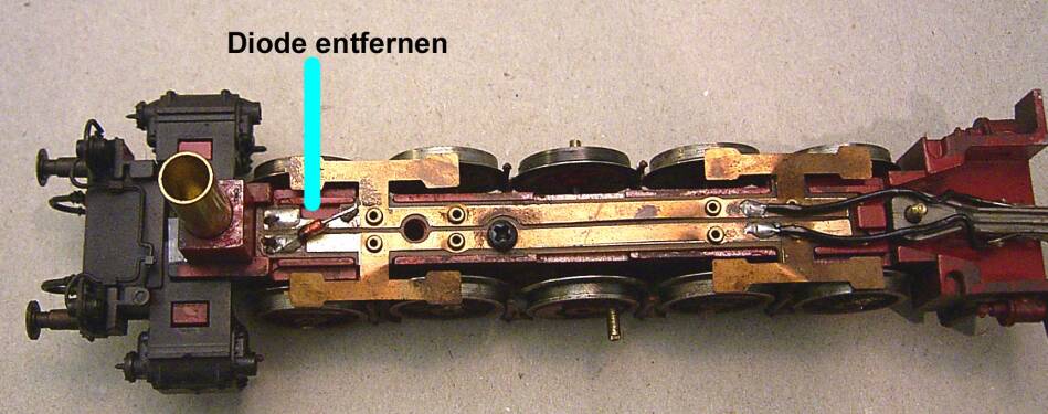

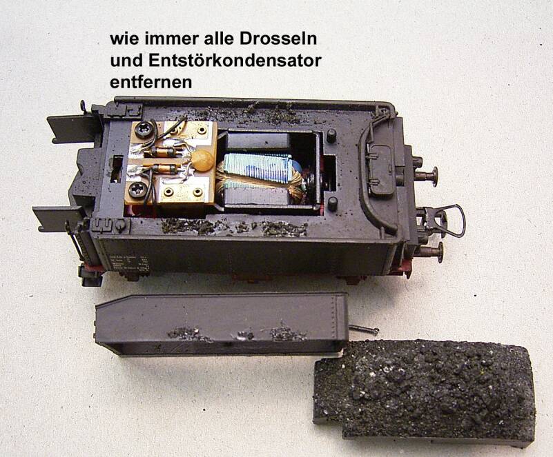

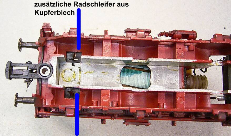

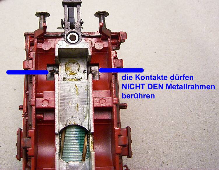

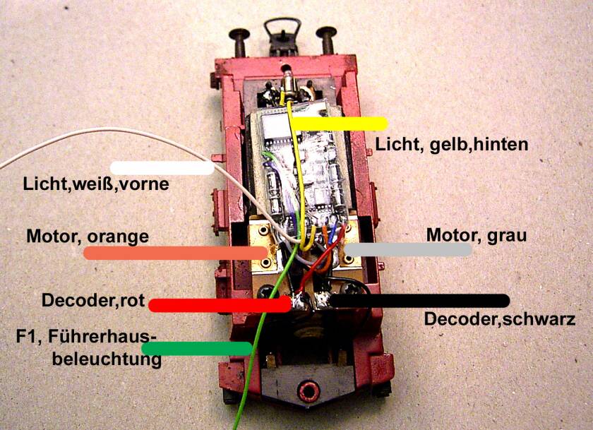

Riferite al modello di qualche anno fa, non so se ti siano utili
Ninni

Grazie ma -a parte che non capisco il tedesco-non comprendo come sia possibile che ci vogliano collegamenti,saldature e diodi mentre c'è chi dice di averci messo "10 minuti"???! :roll:

Messaggi: 5074
Dipende quanto è vecchio il modello ... quella delle foto è la primissima versione.
Per me, che ho proprio quella ancora in analogico, sono proprio utili, almeno per sapere vizi e virtù nascoste.

Messaggi: 1170
ciao,
non ci vogliono proprio 10 minuti perché il posto è esiguo e io ho optato per la luce anteriore di utilizzare la carrozzeria come massa avendo la primissima versione. Ho eseguito la modifica 10 giorni fa forse ho fatto delle foto se le trovo provo ad inserirle.
